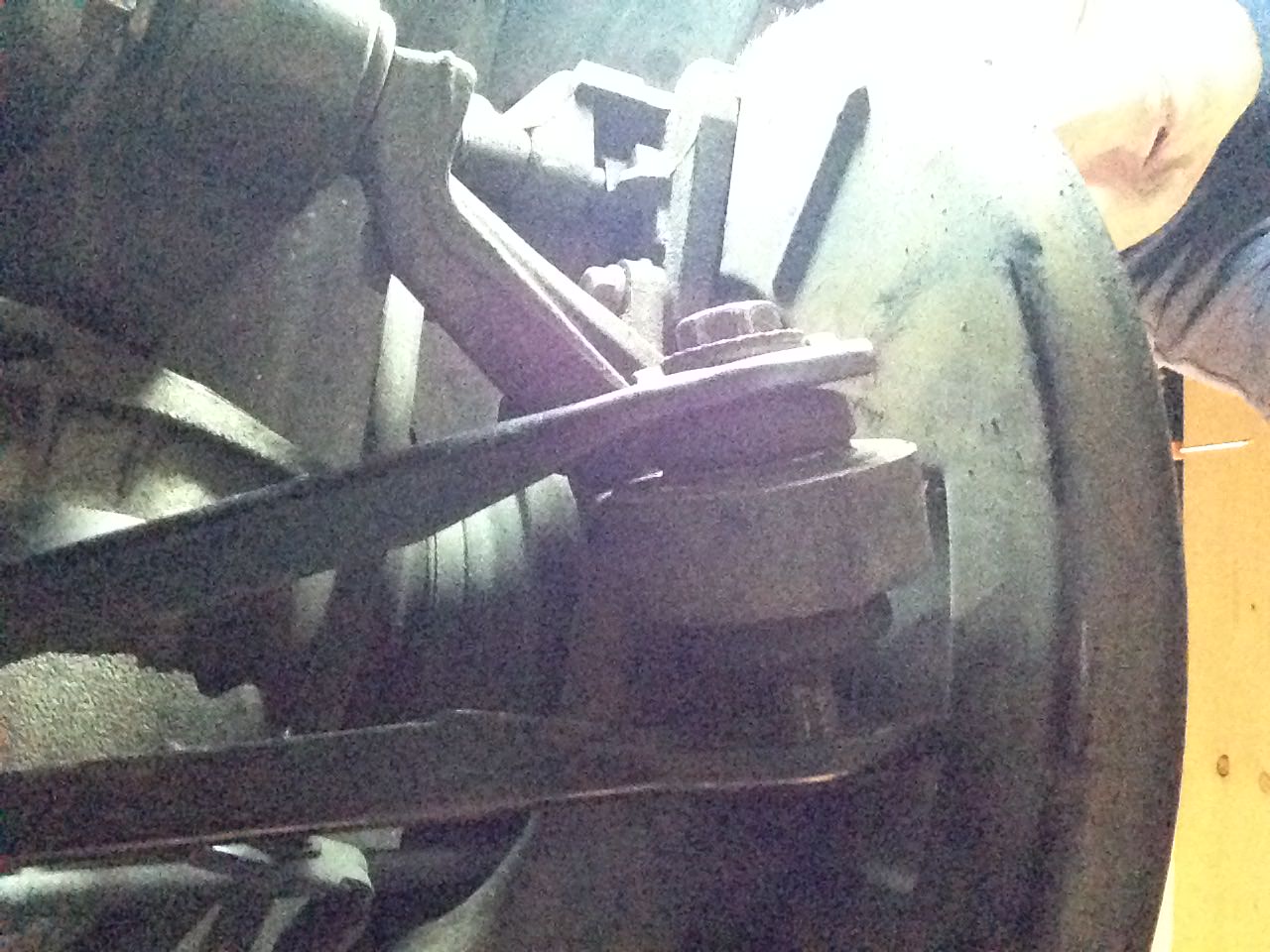

Ca se tord pas a l'usage, mais ca se tord facilement lors d'un choc (et heuresement sinn, c'est le reste qui prend), t'as pas une photo des tirants?

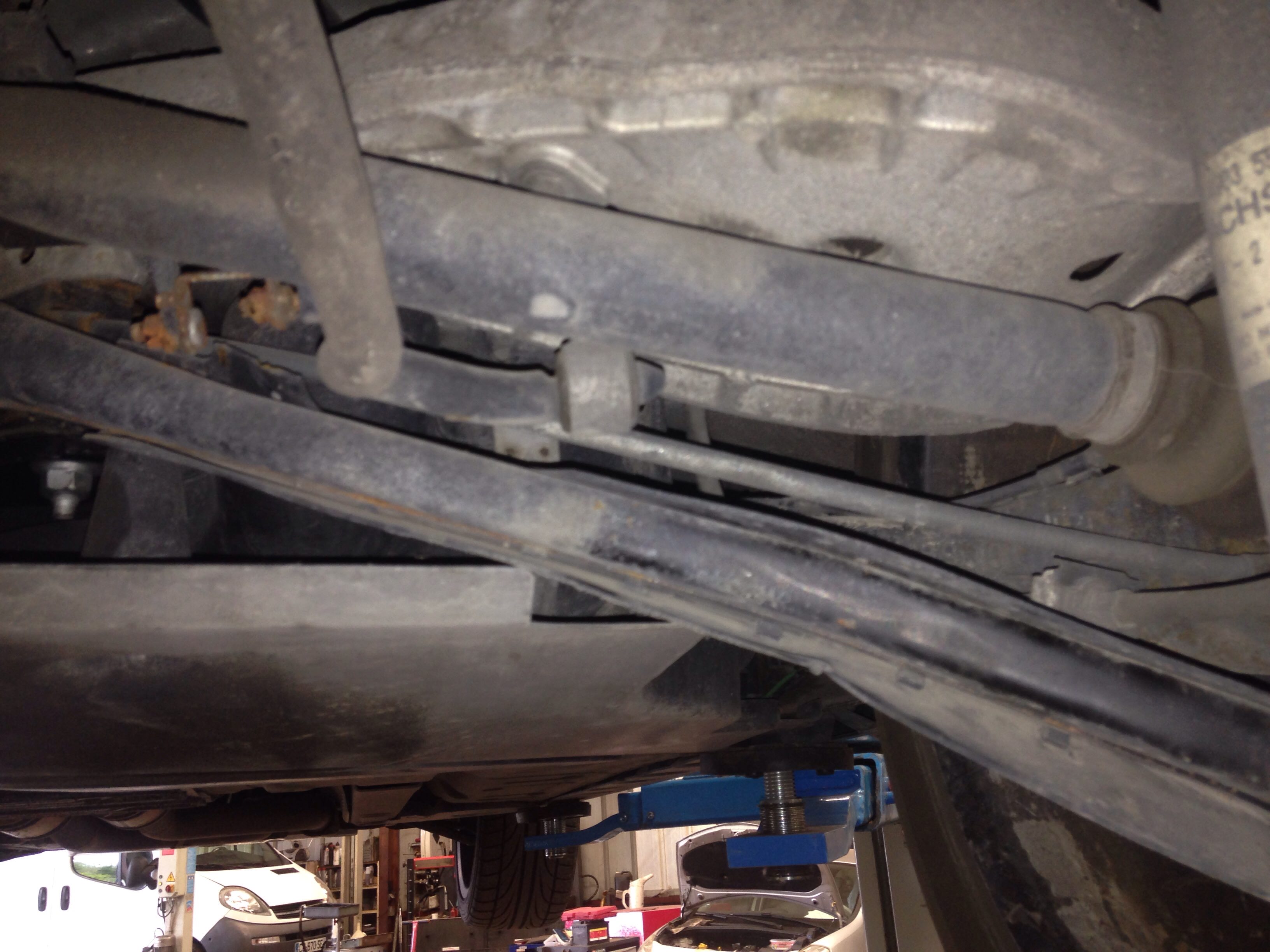

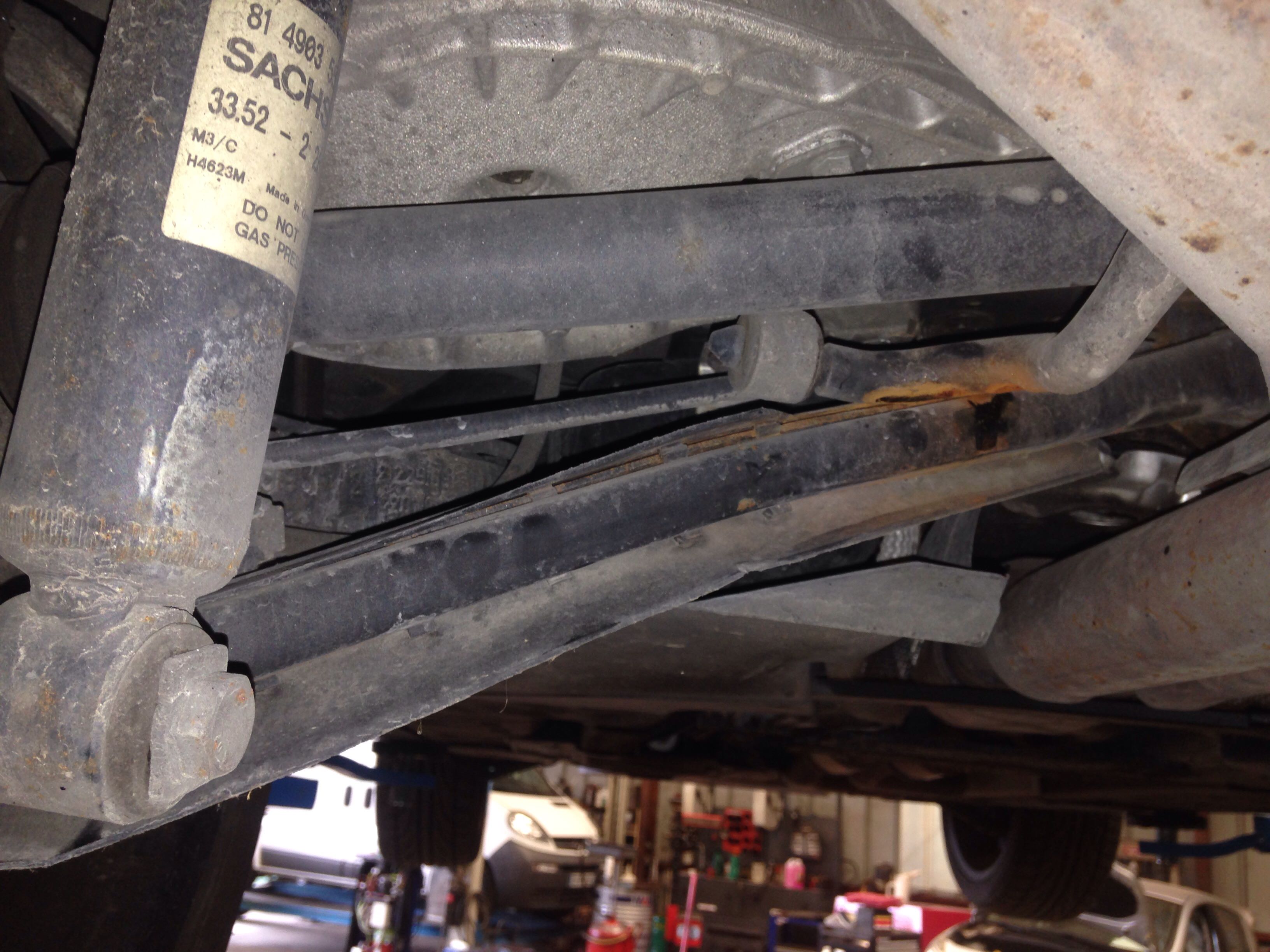

voici les photos des tirants :

Pour être tordu comme il sont la voiture a du taper et des 2 coter lol Ou alors en mode vraiment gros bourrain... Pour sortir les tirants tu a juste besoin de dévisser les fixation du pont pour pouvoir le bouger un peu et tu pourra sortir les vis de fixation sans problème

Elle est rabaissée ton auto? ou aurait été elle rabaissé dans le passé? car normalement la barre antiroulis ne doit pas toucher les tirants sur une auto stock.
Pour info, j'ai le soucis actuellement (barre AR qui touche les tirants) car l'auto est rabaissée et a des grosses barres antiroulis. Je viens de recevoir des biellettes réglables plus courte pour solutionner le problème.

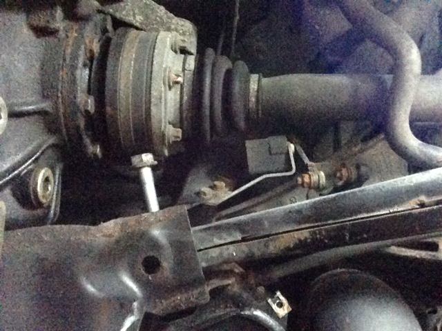

Après, j'ai commencé à démonté le tirant droit. J'ai pas réussi à sortir la vis côté roue !
Côté pont le boulon vient en butée contre le cardan !

J'ai desolidarisé le cardan côté pont pensant que la vis de tirant pourrait sortir ! mais que nenni.
Alors j'ai enlevé une vis qui tient le pont et en le bougeant un peu la vis est sortie, ok.

Encore une journée passée sous la voiture. Deuxième tirant déposé. Mais il ne s'est pas laissé faire faire le bougre. Plusieurs heurs pour trouver comment sortir la vis de tirant côté pont. Pas moyen en le bougeant dans tous les sens. Obligé de déposer les trois vis du pont et même la transmission pour le reculer, j'ai finalement réussi, pffffiiiiuuuu !!!
