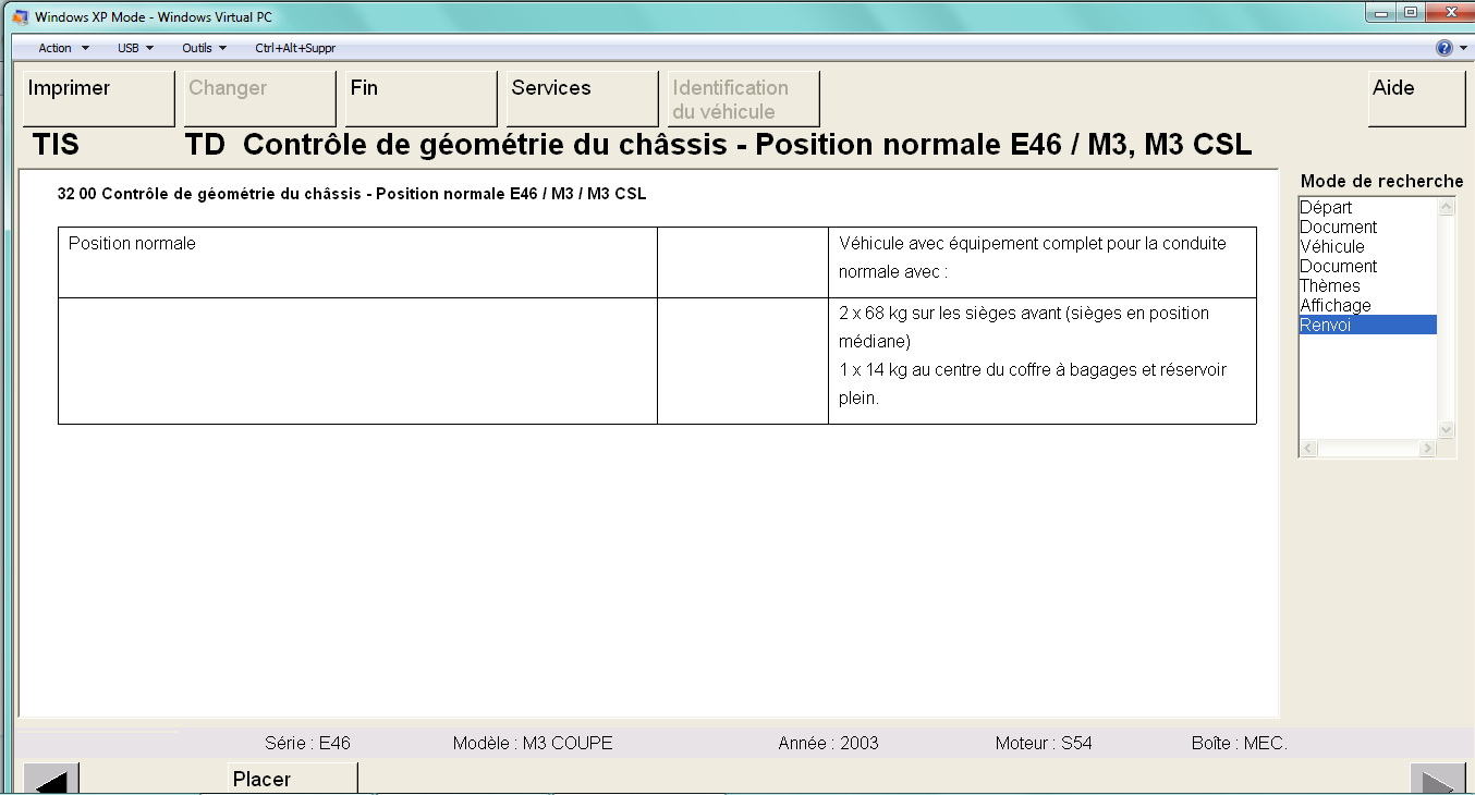

Oui les valeurs sont dans le TIS/Rheingold
Voila ce que j'ai trouvé, vous confirmez?  :
