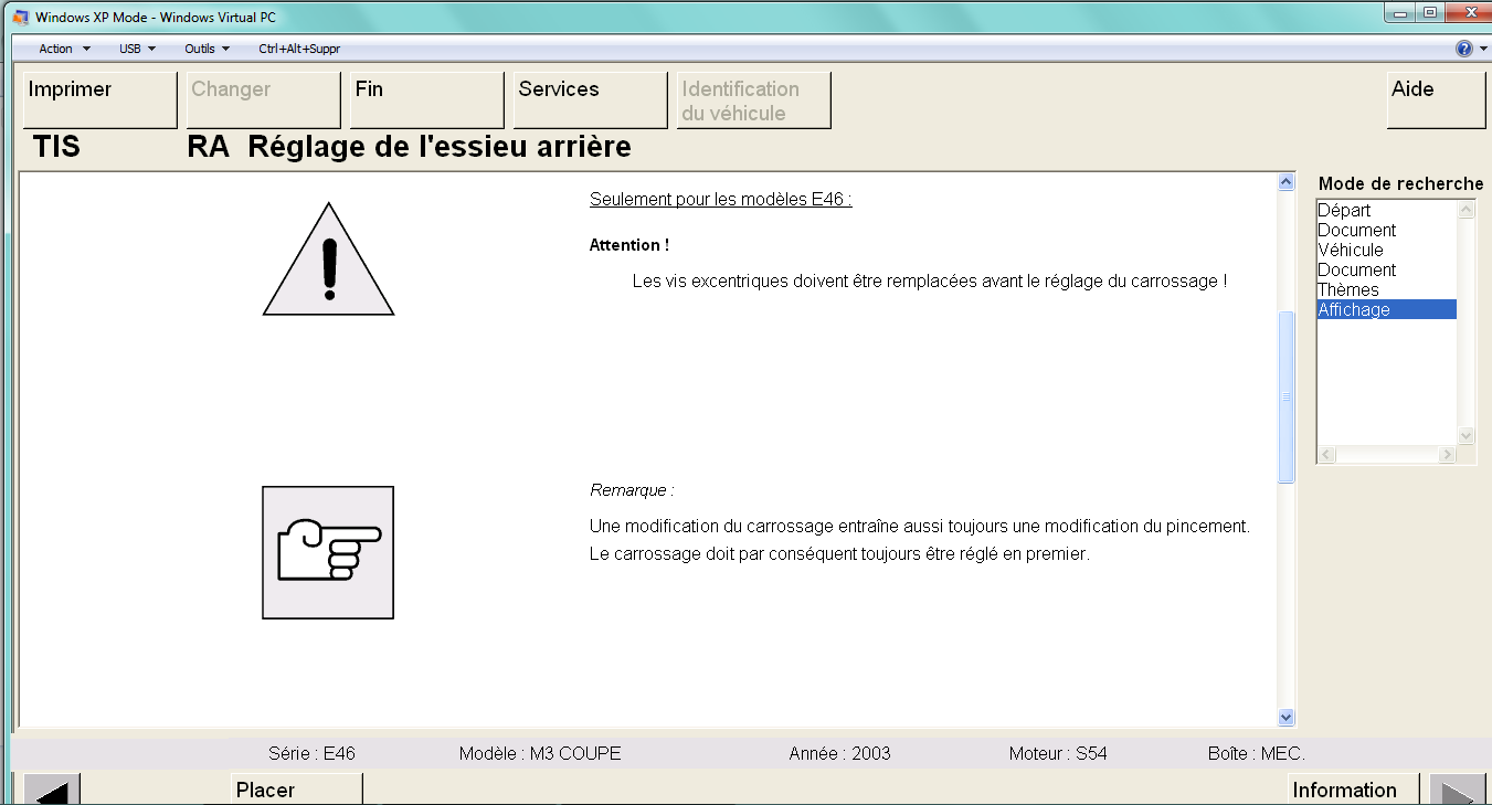

E46 - Problème de réglage de carrossage
Et la remarque concernant les vis excentriques :
Voila ce que j'ai trouvé, vous confirmez?  :
