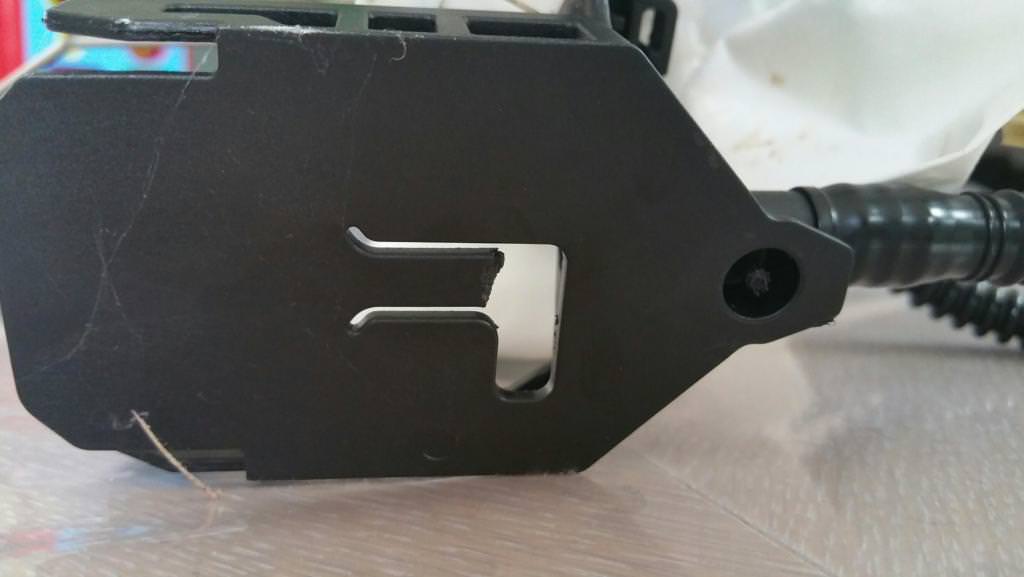

bon ba voila j'ai trouve le problème de ma voiture , en fait lors du remontage du filtre a essence j'ai du casse un clips noir qui sertie un tuyaux et du coup l essence n arrivait plus et la voiture se mettait en défaut et finissait par s'arrêter .
Je suis dégouté car j 'avais déjà change ce filtre a essence !!! j'ai pas envie d'y bricoler pour que ca tienne ,donc encore 160 euros :-x

tu as trouve en pièce détachée le clips ??

non je suis oblige de changer le filtre complet , je suis dégouté

oui j'avais changer la première fois juste le filtre a essence , par contre la je suis obliger de le rechanger alors qu'il est tout neuf , simplement a cause de ce clips qui a casse c est d'un seul bloc .
