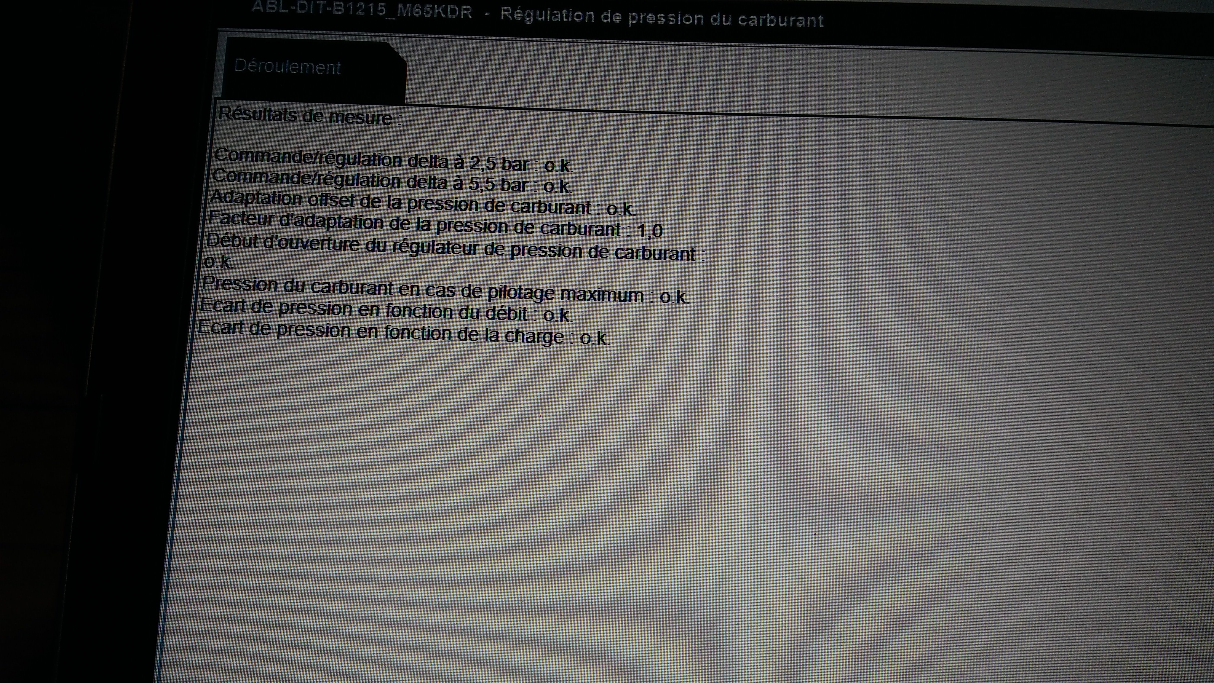

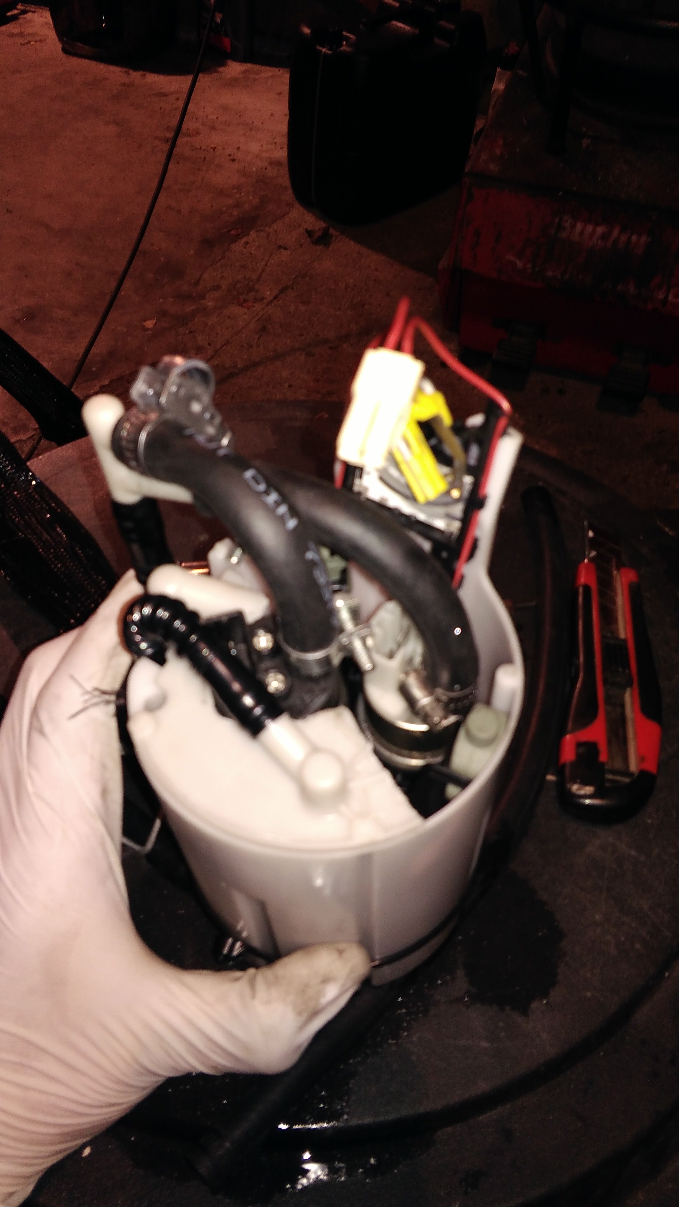

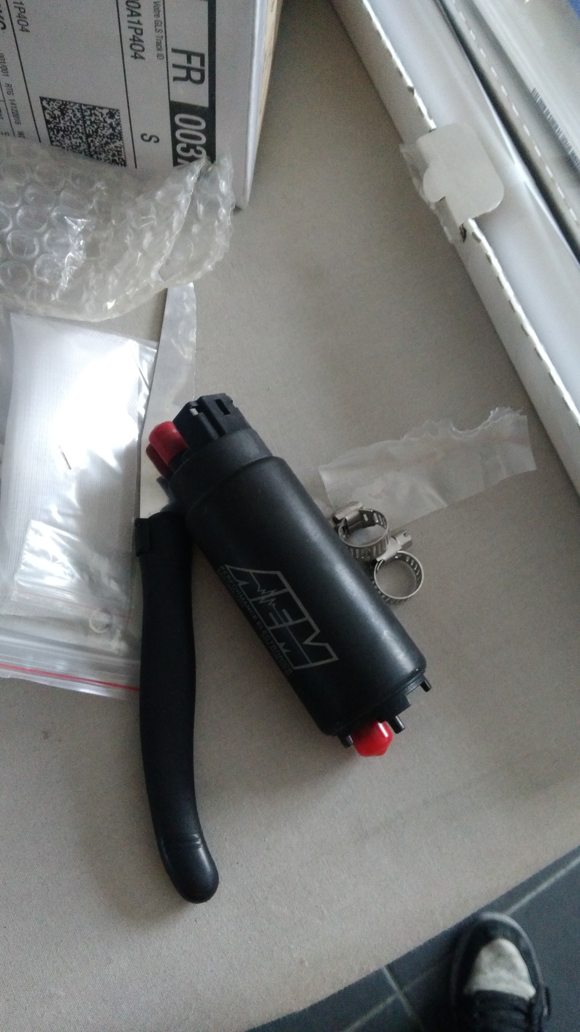

Bonjour je viens de subir des problèmes de pression d'essence je viens de solutionner mon problème en installant une pompe AEM 320 litres heure.
Je l'ai installé à la place de la seconde c'est elle qui s'active au-delà des 5000 tours minute.

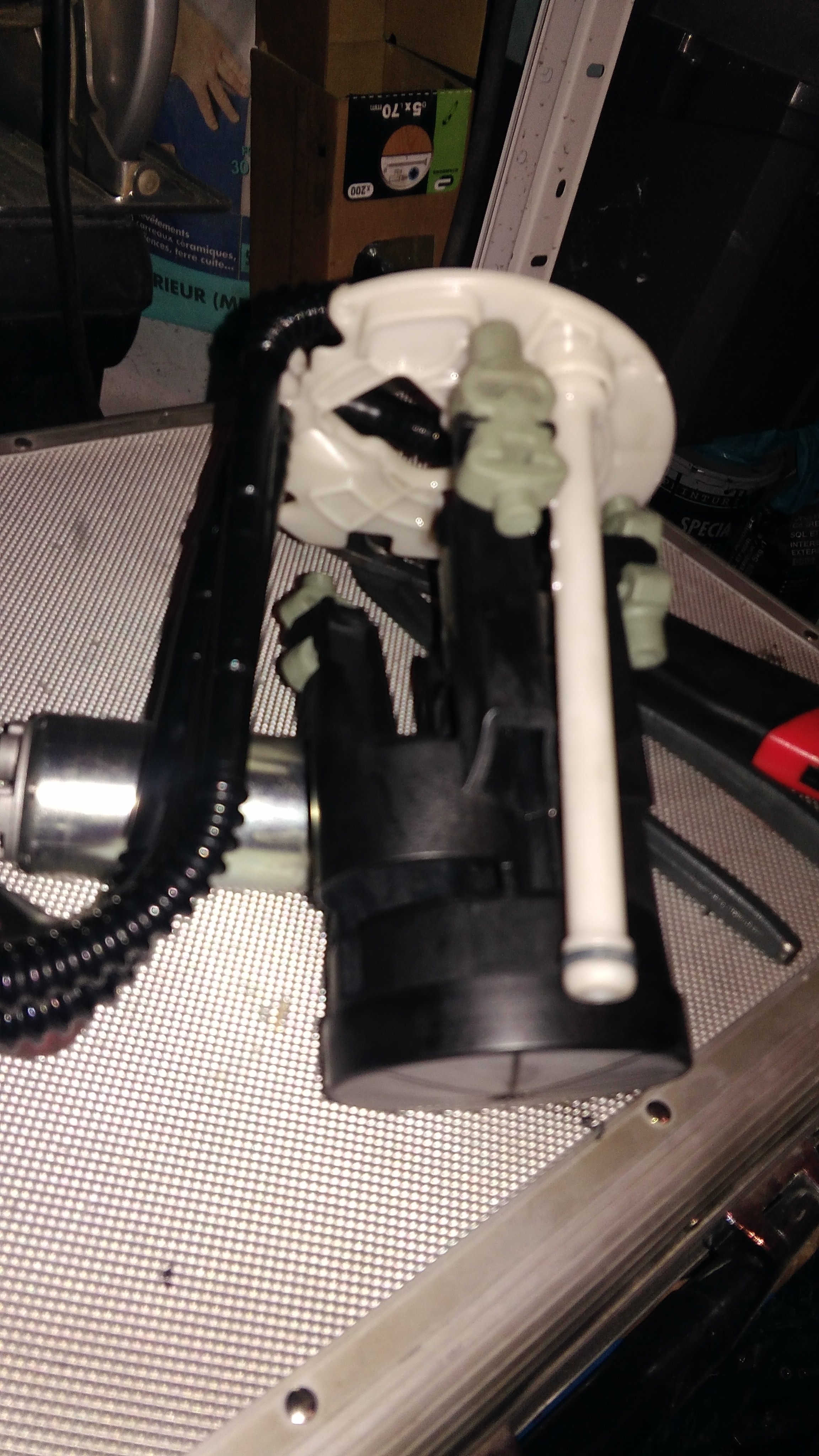

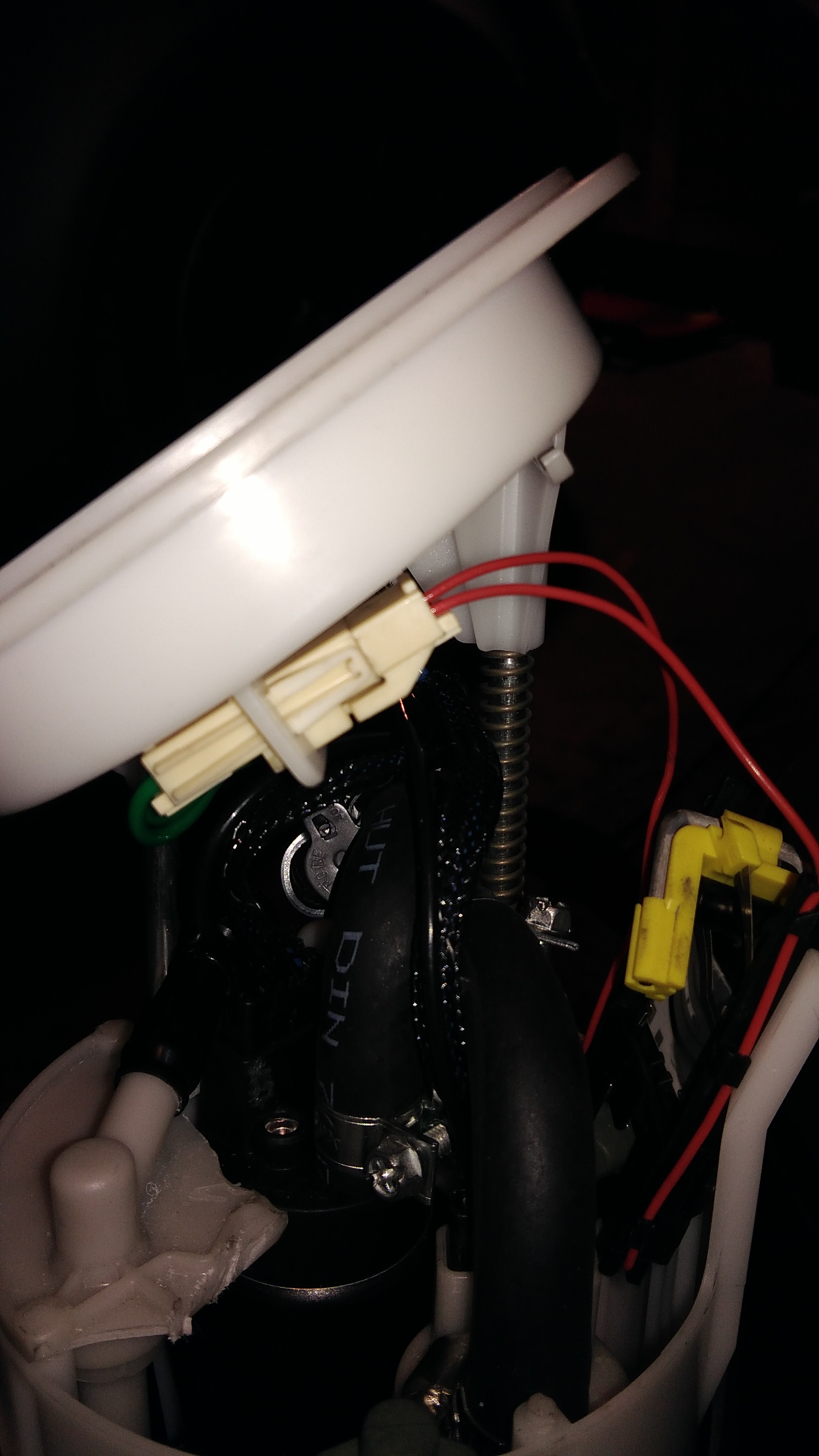

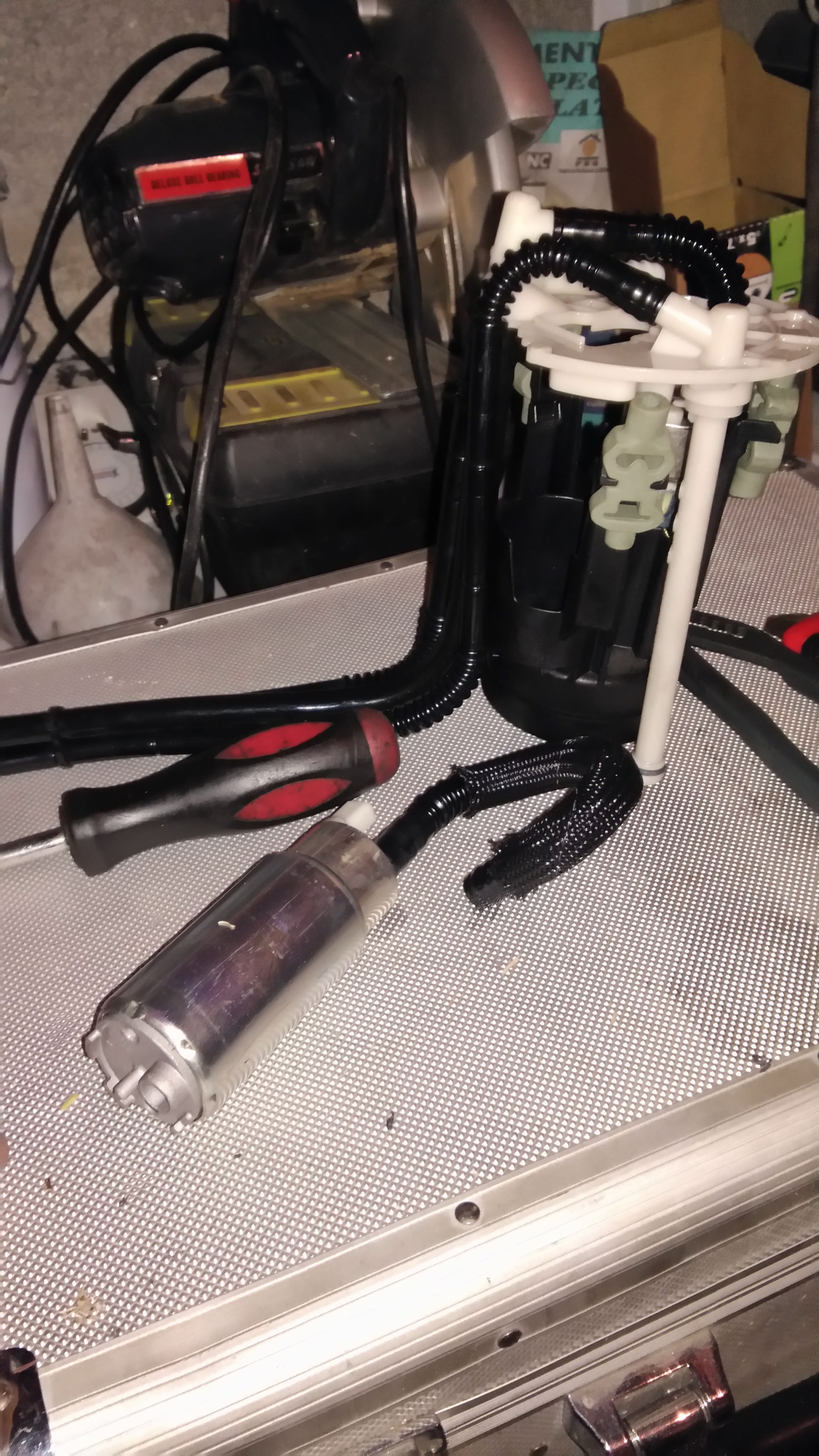

L'unité de carburant se démonte sans problème.
Elle rentre dans le logement d'une des deux pompes d'origine pile-poil elle est un peu plus haute et quelques dixièmes plus grosse ça passe en chauffant le plastique qui maintient la pompe au decapeur thermique.
Aujourd'hui je maintiens une pression de 5.7b à 8000 tours minute.
Je n'ai plus de pression basse dans la rampe d'injecteur. (Défaut moteur réduction de puissance à 6700 tours)

Bonsoir petite mise à jour
J'ai dû re démonter à cause d'une durite mal positionné sur la pompe haut débit.
