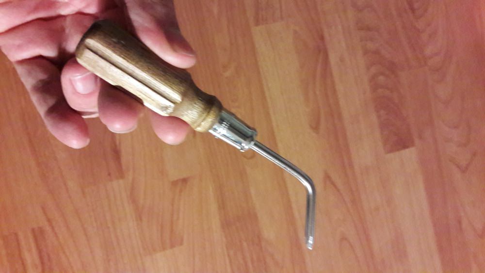

J'ai fait ça hier soir, donc il faut se fabriquer un outil pour bien.
J'ai pris une tige fileté que j'ai tordu à 90° sur 15mm, enroulé du scotch carrosserie autour pour rien abîmer.
Ensuite il faut longer la partie métallique de la porte et pousser pour déverrouiller/ Tirer pour vérouiller. Pour être honnête on sent pas grand chose a travers l'outil, mais quand on a compris ou tirer et pousser ça va tout seul.

Il faut la pousser après avoir retiré l'enjo.
Perso j'ai tordu une tige fileté sur 7mm, enroulée le tout dans du scotch carrosserie pour ne rien rayer et zou.
