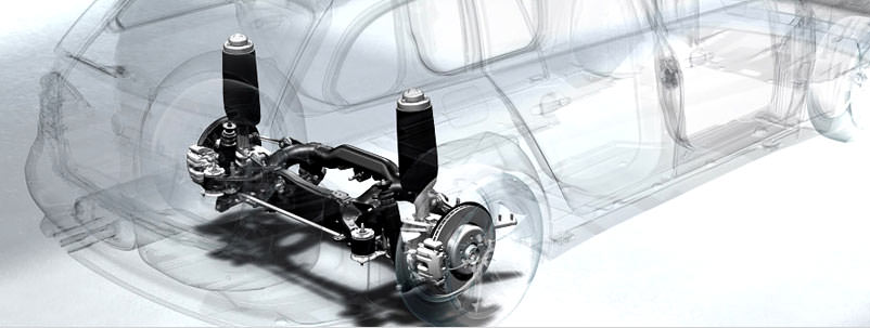

le truc , c'est déjà de définir si tu as une suspension classique à l’arrière , ou avec correcteur de niveau ...
en gros vérifier si tu as des ressorts ou des boudins caoutchouc ...
si c'est le système pneumatique avec les boudins , là effectivement la valise peut paramétrer la hauteur au millimètre près ...
c'est comme sur mon X5 , et c'est commun à toutes les bmw ayant une suspension pneumatique
A l'arrière c'est avec des ressorts comme a l'avant et l'EDC est piloté a partir de l'arrière
c'est comment ce système avec boudin tu as un exemple ??
Si Eurofac t'a sorti cette réponse c'est que ta voiture à un essieu pneumatique à l'arrière et non à ressort. non ?
ça me parait logique ...
Ok je vois.
Pas sur la berline ni le coupé.
c'est juste pour les voitures agricoles et l'utilisation en milieux rural !
Merci de l'info 8)
effectivement c'est uniquement pour les véhicules ayant vocation à être chargé ...
Je sais pas !!! Ce que je peux vous dire c'est que quand je la sort pas pendant quelque temps du garage et bas elle a le cul a raz le sol. Et quand j'ouvre la porte conducteur, le cul se relève pendant au moins 1 minutes !
donc tu as une suspension arriere pneumatique
cqfd eurofac a donc raison
ca ressemble a du pneumatique, donc Eurofac ont certainement raison ?
après donc à savoir que si tu fais rabaisser l’arrière avec la valise , les suspension arrières sont plus "molles" , c'est logique pour rabaisser la voiture , il faudra abaisser la pression dans les coussins , ils seront donc plus mou ...
sur les touring E39 , je sais que certain on viré les coussins pour les remplacer par des ressort , cependant le TB doit faire sapin de noel car forcement la voiture le voit ...
sur les touring E39 , je sais que certain on viré les coussins pour les remplacer par des ressort , cependant le TB doit faire sapin de Noël car forcement la voiture le voit ...
Dans ce cas il faut faire une reprog du boitier EDC en mettant des suspensions traditionnelles
