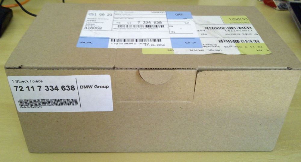

Déterrage de topic... J'ai enfin changé l'approche ceinture cassé, côté droit (passager).
Les références BMW ont changé car il s'agit désormais de la pièce 72 11 7 334 638 appelée "Approche-ceinture droit M-Sport". Elle est vendue avec une entretoise et le total m'a coûté 54€82 TTC.
Sur le plan ci-dessous, il s'agit de la pièce 16:

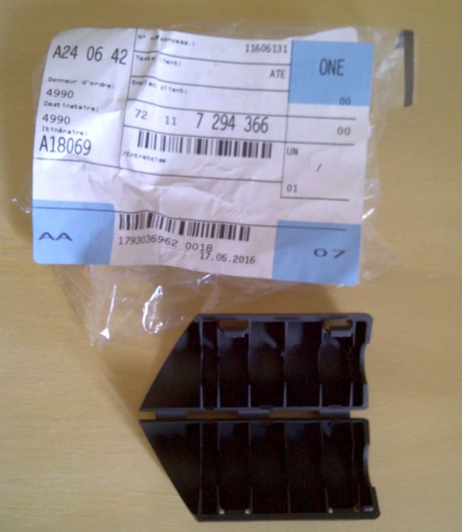

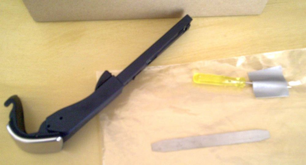

La boite de l'approche-ceinture et son contenu:
Je n'ai pas compris à quoi servait la languette métallique (en bas à droite)...
L'entretoise qui,
clairement, ne sert à rien:

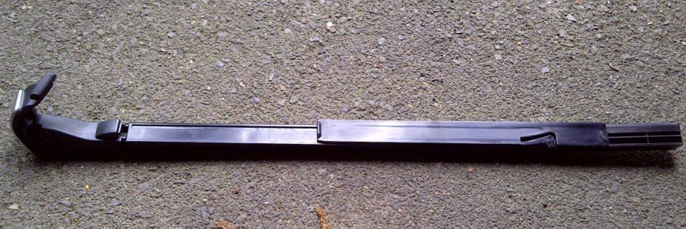

Pour retirer l'ancien approche-ceinture, il faut tirer un grand coup sur le bras lorsqu'il est sorti. Tout le bras vient avec:
Ensuite, le petit tournevis permet d'appuyer sur l'ergot, afin de retirer la partie à changer:
Ensuite, il ne reste plus qu'à remettre le tout en place !

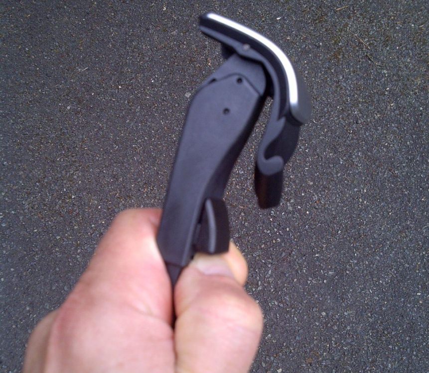

A noter que dans mon cas, le mécanisme de blocage sur crochet en position ouverte était cassé. Le crochet se repliait donc tout seul au contact de la ceinture...
En temps normal, le crocher est bloqué ouvert lorsqu'il est sorti:
Il faut faire pression sur le bouton, en bas, pour qu'il se replie:
