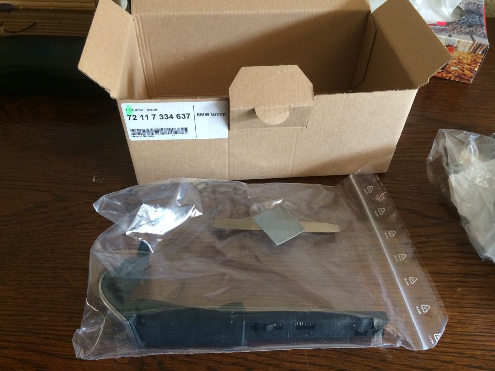

J'ai celui passager qui déconne aussi, j'en ai commandé un, merci pour le partage :)
approche ceinture changé grâce au tuto, y'a juste le guide qui est venu et que je savait pas trop comment remettre au début mais sinon ça n'a pas pris plus de 10 mn.
Merci

Il y a 3 heures, tintamar a dit :
Salut trop bien le tuto je dois également en changer un donc du côté conducteur
Dans l'ETK en pièce numéro 16 il y a 2 ref sa serai laquelle ?
http://fr.mfans2.com/parts/catalog/E92/Europe/M3-S65/L-N/browse/restraint_system_and_accessories/safety_belt_front/
Merci
c'est la ref 72 11 9 144 939 Approche-ceinture gauche M-Sport

Un grand merci aux contributeurs, j'ai pu changer l'approche ceinture en 3min chrono 👍
Payé 75€ en concession sur Lyon et aucun outil dedans. Ça fait un peu cher le bout de plastique 😅
Remarque en passant: lorsque j'ai tiré sur l'approche ceinture l'extrémité s'est declipsée. En remboitant, il a refonctionné mais de manière aléatoire. Peut être une piste pour gratter quelques mois d'utilisation pour ceux qui commence à avoir le problème.
