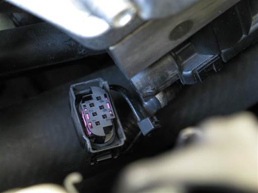

J'avais effectivement repéré par le site de Besian qu'il fallait checker le connecteur du boitier du Vanos (du boitier solénoïd apparemment) :
Merci pour tes conseils par contre je sais pas exactement ce qu'il faut que je regarde...!
Comment contrôler mon capteur ? Pour le connecteur ok, enfin si je le trouve :|

Si c'est l'admission, c'est pareil, ton capteur se trouve sur la culasse sous l'admission (soi les volets)

sous les volets (correcteur de
Pièces 16 et 19
Je vais essayer de regarder la connectique du capteur d'admission ce soir.
Par contre le déposer ne sert à rien non...? Y'a pas moyen de le tester pour voir s'il est HS, faut le changer j'imagine ?
