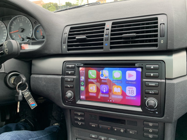

  • Je sais que ce n'est plus très "stock" mais pour avoir remplacé la semaine dernière mon MK4/BM54/lecteur DVD/chargeur CD par ce genre de chinoiserie : je ne peux qu'encourager à le faire dè
