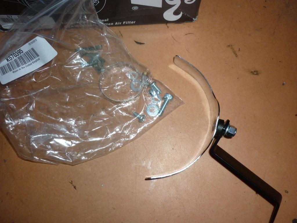

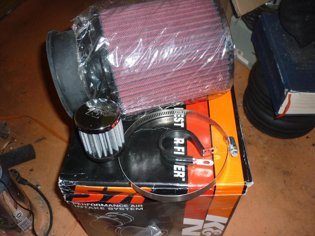

j ai récupéré ma M3 aujourd hui suite a une casse embrayage , c est magique !! elle consomme moins que la 306 S16 BV6 et perfs .................bref !!! J ai acheté cette voiture il y a un moments et le gars m a laissé cette admission K&N en rab ( absolument neuf ) . Donc , j ai envie de l a monter de suite pour eventuellement un gain sans rien toucher a l électronique ( j en doute ) . Sachant que je monte un silencieux supersprint ( neuf aussi ) sous peu et que je souhaite refaire une cartographie d ici un mois , monter ce filtre ne risque t il pas de faire + de mal que de bien sur la voiture ? Si il n y a que le bruit , tant mieux , mais je ne voudrais pas appauvrir betement le melange . Merci d avance pour vos avis

Je viens de monter ( en gros ) le filtre > les filtres . J ai fais chauffer et fais un petit tour ( sous la pluie donc...) pas beaucoup de bruit en + ( sauf en "sous régimes" ) et pour la performance , merci de m avoir confirmer mais c est idem  a vu de nez ce jour . Je vais le fixer correctement , faire quelques kils de + . Ce qui m importe le + a ce moment , c est la richesse du mélange , je ne voudrais pas percer un piston pour cette " connerie" !! pour la reprogr , si sulement 5 chevaux sont dispos , je vais preferer un pont + court tt simplement car il me semble que la puissance est là mais c est pour de la nationnale mini . Perso , j ai de petites routes par chez moi et si je veux envoyer un peu , c est debut de 3e et encore , l idéal serait de repasser en 1 ere ) c"e que je fais avec ma vieille peugeot mais bon , la boite est nickel et je ne suis pas en Rally . Merci pour vos conseils

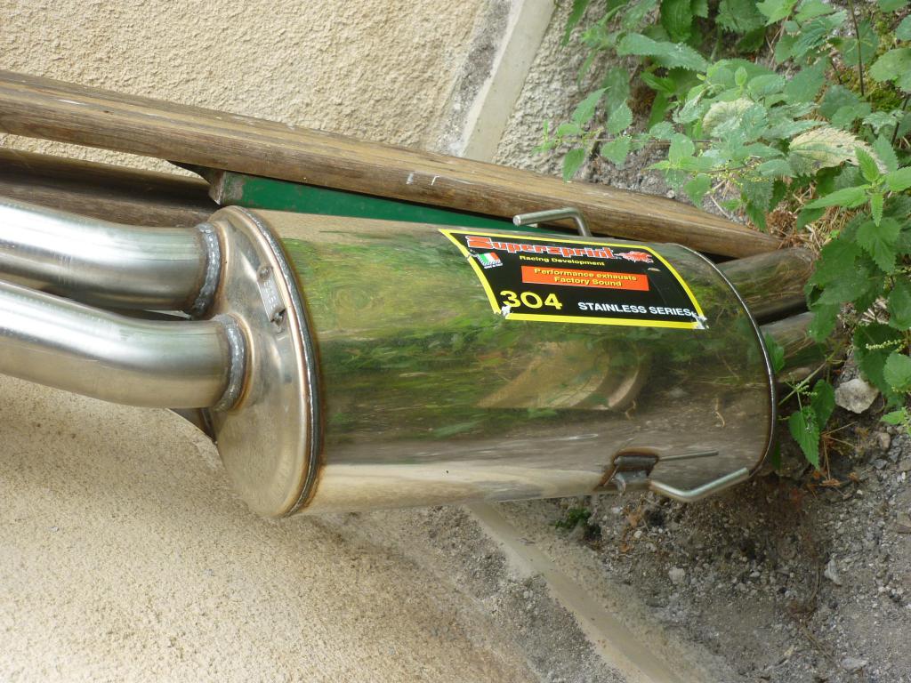

C est ce modèle ( je pense standard ) et voici une photo rapide de ma mémère ! la fixation de ce pot ce fait avec des silent bloc percés donc très courant mais mon pot est fixé par les coté de celui ci ( je parle des soudures du silencieux ) et donc ça ne colle pas . Comme je dis , c est le garagiste qui m a dit de ne rien pouvoir faire dans l urgence ,donc le monter sans rien modifier . Merci de me dire si ce pot est racing ou pas , mais je crois bien que c est un truc "standard" ///

C'est lequel de supersprint, le race ou homologué ? Normalement il se monte directement.
que penses tu de ce pot ?
Je pense que tu as le meilleur :-) C'est le supersprint race, c'est le top ! Par contre si actuellement tu as le silencieux d'origine, celui-ci se monte sans problème et sans modification.
Tu ne va plus la reconnaître ! Et quand la ligne est chaude c'est encore mieux !
 Pour le fixer il faut utiliser les silent bloc d'origine. Les monter comme sur l'échappement d'origine, de la même manière c'est a dire pincé avec les pattes d'origine. Tous les silencieux adaptable son ainsi.
