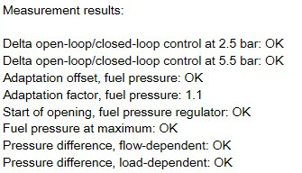

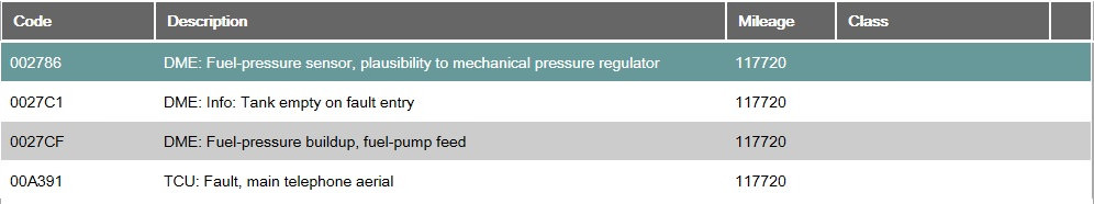

Je branche la valise et il me sort:
1.jpg.ee4e173a456c53ba9389a44a778ad9b0.j
27C1, il m'avait déjà donné ce code erreur qui est apparu suite au changement de la pompe et du filtre, mais je n'y ai jamais fait attention.

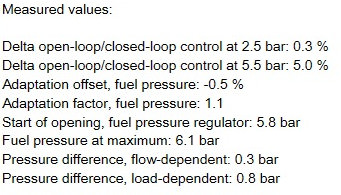

Puis en lançant la recherche plus loin:
4.jpg.0ca87ec10240a9468194e8ca2f239618.j
5.jpg.81b1945ff02ce883a2b9ee24c6d16802.j
6.jpg.f07de75c395903acb4374e385fdec40a.j7.jpg.6e461ea1ee9b2252cb21994239fa4e88.j
Jusque là, rien ne ME semble anormal. C'est sûr qu'en Français se serait un peu plus facilement et rapidement compréhensible, mais je m'adapte.

Dans un précédent diag, il m'avait également sorti 2 codes erreur dans le module KOMBI: 931A et 9319

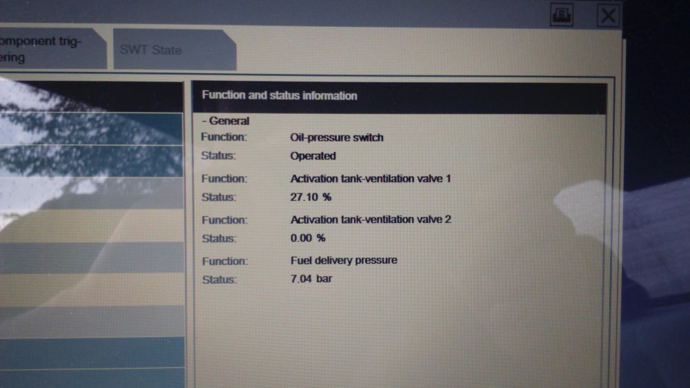

J'ai remisé la voiture au garage depuis. J'ai retrouvé une copie de diagnostique réalisé avant le changement des boîtiers ioniques. Il avait mentionné une valeur qui m'avait interpellée: "activation tank-ventilation valve 2 0.00%"
DSC_0015_6.thumb.JPG.bcbef82d9f6c75f6fe1
C'est l'une des 2 vannes branchées sur les boîtiers de réglage du ralenti (entre les 2 rangées de cylindre sous le faisceau moteur) il me semble (idle-actuator).
564e1c934eec0_soupapeventilrservoir.jpg.
J'ai du lire sur un forum que ça n'avait pas d'incidence. Est-ce vrai ?
