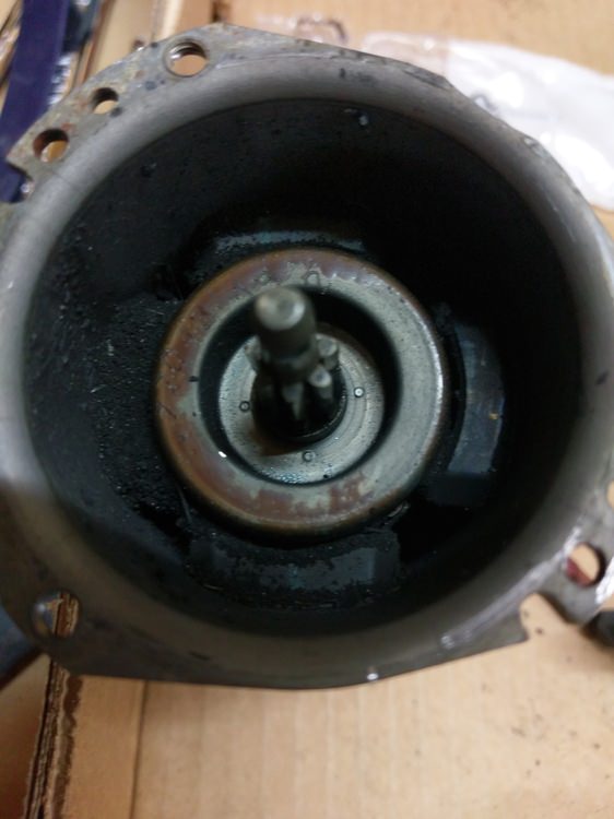

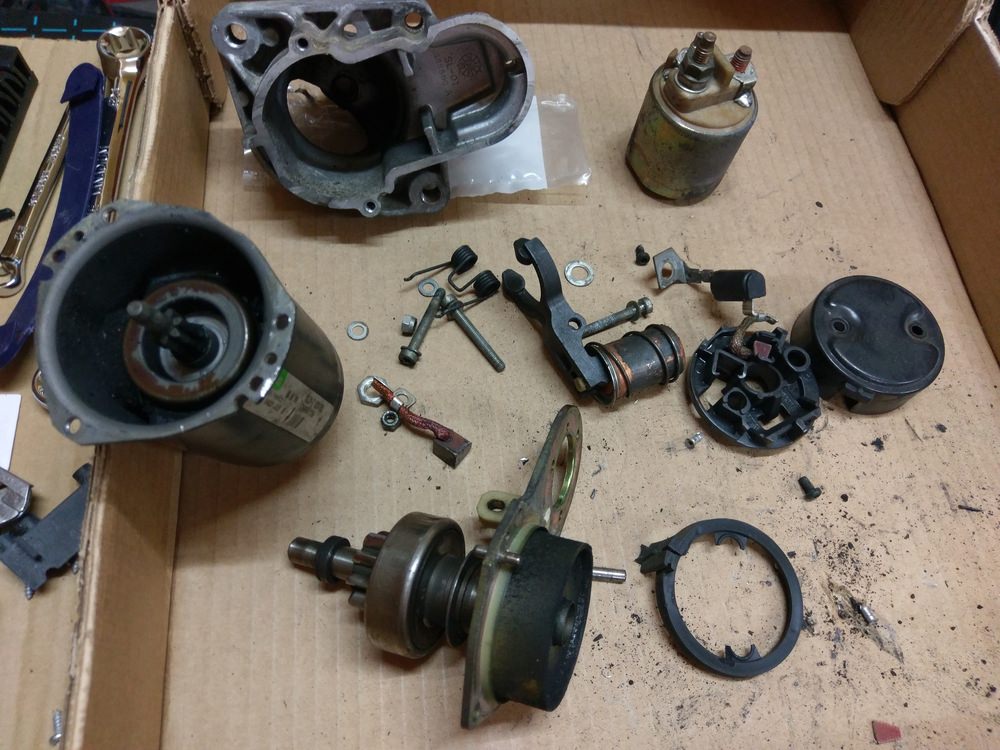

Les symptômes étaient au moment du contact , pas de déclenchement du démarreur et une surcharge de la batterie. Au compteur 186000 kilomètres mais je ne sais pas si le démarruer était d'origine.

La surcharge de la batterie se visualise par une extinction des voyants et du plafonnier lors de la mise sous tension du démarreur. Pour ma part le démarreur était en court-circuit.
