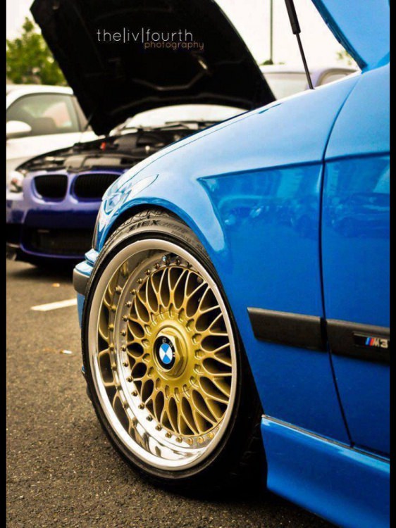

Posté(e) le 6 septembre 201511 a Auteur comment_733000 Tiens, un petit lien intéressent: http://www.flat4ever.com/deport-jantes-pneus-comprendre-t31353.html?s=1371dbae9ec07f4580d275f3062c0cbd&ET = valeur en mm entre l axe de ta jante et la portée (appui de celle çi) c est à dire la face de ton moyeu ,là ou vient s appuyer la jante.oui je comprends bien le ET cette fois , mais je voudrais un deport visible ( comme les jantes d origine ) , il me semble que se soit dans la logique des choses si je veux une modification proche de l origine . Je vais calculer les largeur de mes jantes d origines ( sauf si QQ1 les as de suite ) voici une photo de e qu il pourraism iteresser http://www.felgen-man.de/english/indexenglish.html Signaler

Posté(e) le 7 septembre 201511 a Auteur comment_733221 QQ1??? de e qu il pourraism iteresser ? En français sa donne quoi?Boire ou ecrire faut choisir...bon on dirait que son choix est fait...lolQQ1=quelqu'un de e qu il pourraism iteresser=de ce qui pourrais m'intéresser C'est un language codé utilisé par les agents secrets péruviens en mission Vous etes dur mais je suis sur que vous avez compris , j ai un clavier du temps du rock et je ne me suis pas relu > SOrry !!C'est un peu ca que tu veux En effet , c est ce qu il me faut !! je trouve le doré nickel avec cette teinte d origine .J ai trouvé ceci sur Ebay, qu en pensez vous ?http://www.ebay.fr/itm/191626847502?_trksid=p2060353.m1438.l2649&ssPageName=STRK%3AMEBIDX%3AIT Signaler
