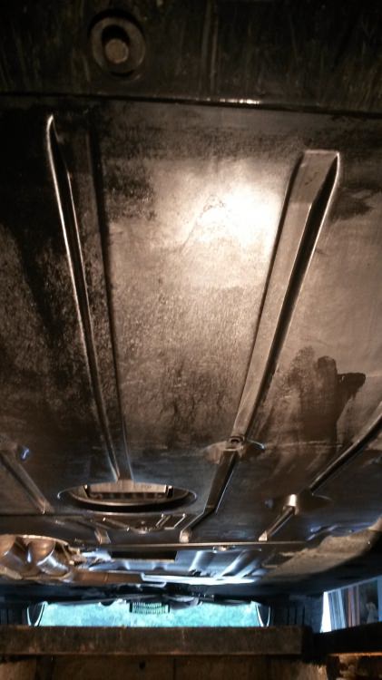

20150811_173154.thumb.jpg.b915a035578fc9
20150811_173202.thumb.jpg.1a0bb312e51fa2
Pour le pont, pas besoin de seringue.
Dévisser les 2 bouchons avec la clef BTR de 8 pour vidanger, bien laisser égoutter et remettre le bouchon du bas. Mettre 1,2 L d'huile. Le niveau correcte, est quand l'huile coule par le bouchon de remplissage.
20150811_163838.thumb.jpg.54b1953db55599
La clef à tube de 8 et pour enlever le cache en plastique pour avoir accès à la boite à vitesse.
20150811_175345.thumb.jpg.adbf5baa3fda6a
Très simple à réaliser soit même.
