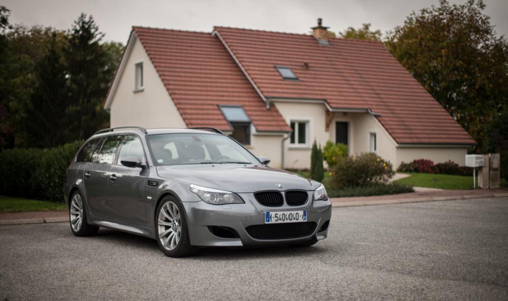

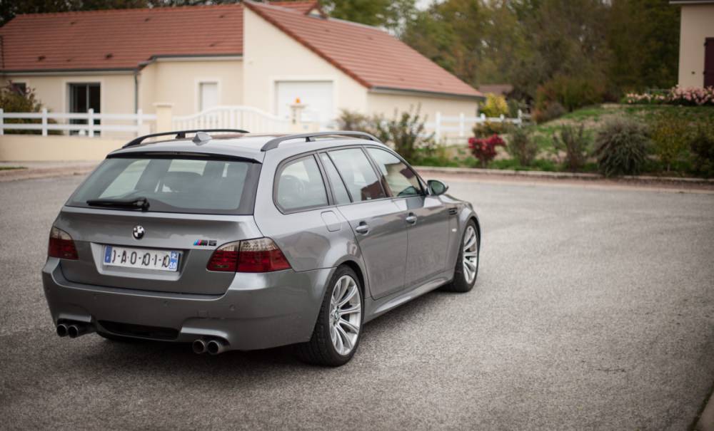

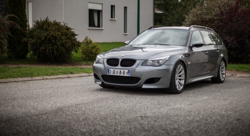

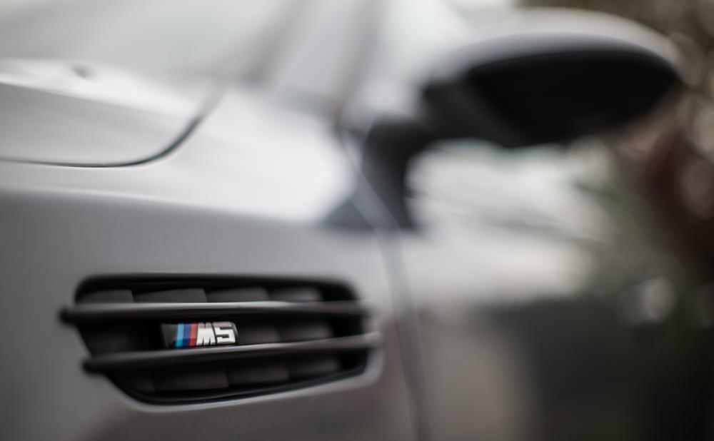

Photos !
1DS39010.thumb.jpg.d77d094eaf0d4e4108ee4
1DS39011.thumb.jpg.02927c422f26dc5fe4eeb
1DS39013.thumb.jpg.fe7a187b2fe516fb03b2f
1DS39015.thumb.jpg.972d2bbb4540b0cee2784
