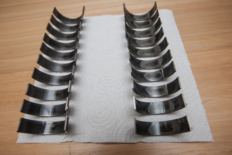

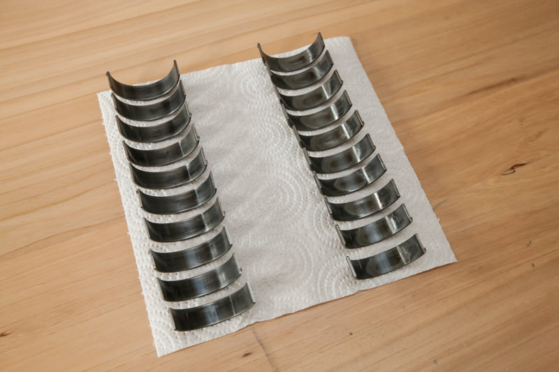

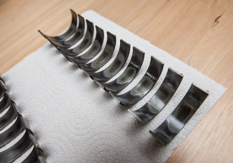

Pour l'état des coussinets :
A gauche les inférieurs (bien moins usés que les supérieurs à droite) :
1DS38995.thumb.jpg.f611d0b0c7e8dadab9dbc
1DS39000.thumb.jpg.23e469b867763e53912c3
1DS39002.thumb.jpg.8a2a940a886f24b772e1b

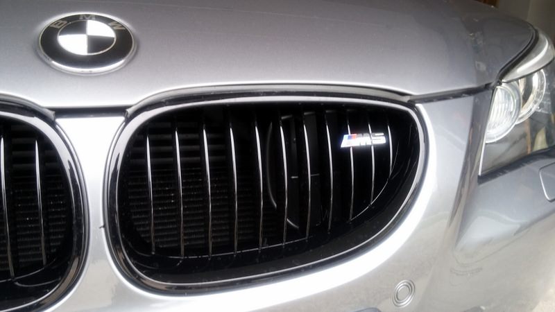

Dernière modification soft (mais qui me semble indispensable vue la discrétion de l'engin ... emblème de calandre M5 F10
Support sur mesure :
2015-10-17_13.48.22.thumb.jpg.2de82dfe31
Rendu (désolé photo pourrie ...)
2015-10-17_14.01.36.thumb.jpg.a01a9c5b14

Super top ta caisse ! Finalement tes coussinets etait pas trop mal.
Je ne saurais trop juger de leur état.
En tout cas çà n'a pas fait de mal !
Superbe ce break de chasse:nickel10:
A 97000 km,les coussinets sont bien marqués!!ça lui fera pas de mal à ton V10:nickel4:

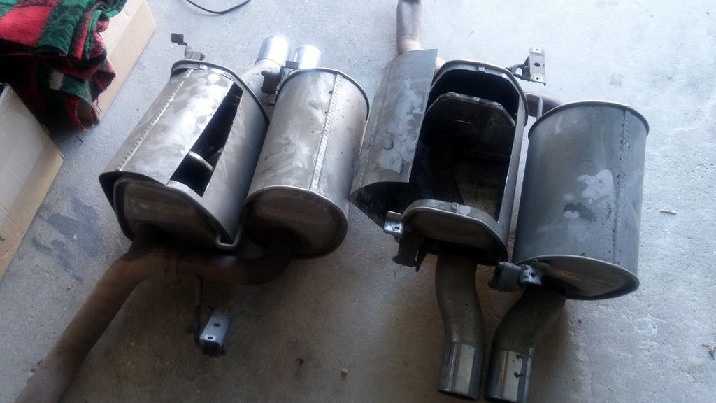

En cours de modification !
2015-10-19_13.00.33.thumb.jpg.de61a1b422
Punaise,tu a au moins 30 kilos de féraille au cu de ton M//:nickel:
Passe l'inox:nickel4:
Le poids je m'en fous (1830 ou 1810kg :nickel3:), c'est pour le son qui est tellement banale que je fais çà !
Modifié par Ptisik
l'inox en plus de te faire gagner du poids,va libérer les miollements de ton moulin en rugissement8)
Oui c'est sûr.
On verra bien après modification à 0$ ce que cela donnera ;)
Super tu vas voir le son est top sa va donner sa en plus pour 0$sa vaut le coup.
Sa a l'air pas mal cette petite modification :-D
Pas sûr qu'il y ait encore le silencieux intermédiaire sur cette video
Je le garde, je ne veux pas de drone ...
Et pour le moment je ne supprime qu'un seul silencieux par coté et non les deux.
Ce qui est sûr c'est que sans silencieux arrières c'est beaucoup trop fort ....
On verra quand ce sera fini :nickel5:
