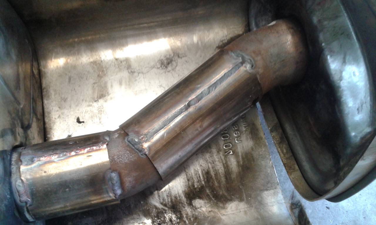

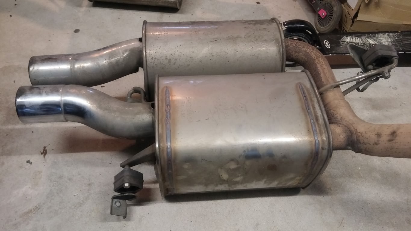

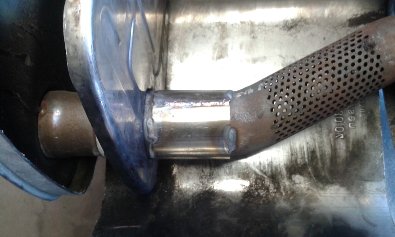

Voilà, les gamelles sont modifiées !
Je les remonte ce WE au plus tard.
20151020_121011_(Medium).thumb.jpg.3c7b3
20151020_121925_(Medium).thumb.jpg.84a3c
2015-10-22_18.29.54_(Medium).thumb.jpg.5
