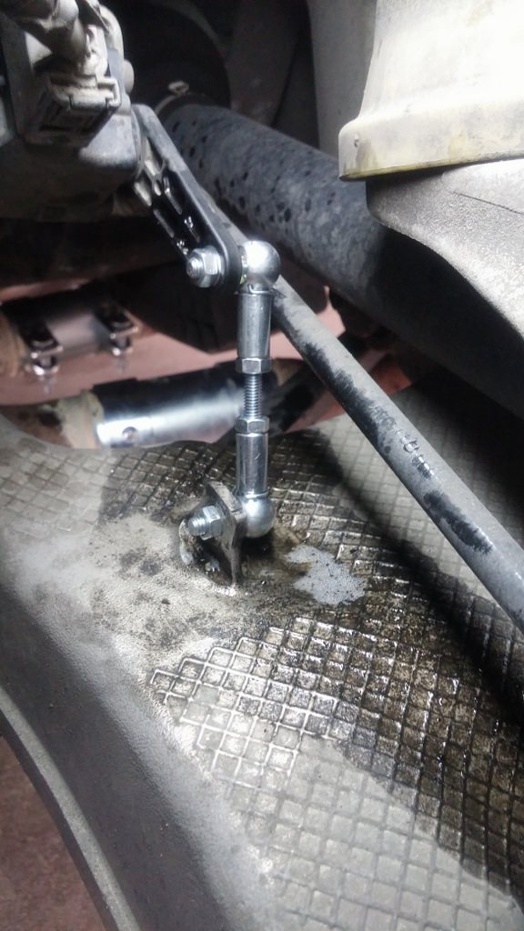

Arrière rabaissé d'environ 25mm (à voir après avoir roulé un peu).
çà me convient , c'est homogène avec l'avant.
J'ai donc utilisé la méthode qui trompe les capteurs d'assiette.
2015-10-24_12.27.46.thumb.jpg.7c114f7bc5
Modifié par Ptisik
  • Réponses 210
  • Vues 21.2k
J arrive pas à voir ce que c est comme pièce ?
C'est l'axe qui relie le capteur d'assiette au bras de suspension. Il y en a un de chaque côté sur e61. Sur e60 je ne sais pas.
Ha ok pas con du coup tu resserres pour que le correcteur d assiette memorise la hauteur choisi
Voilà  :nickel8:
