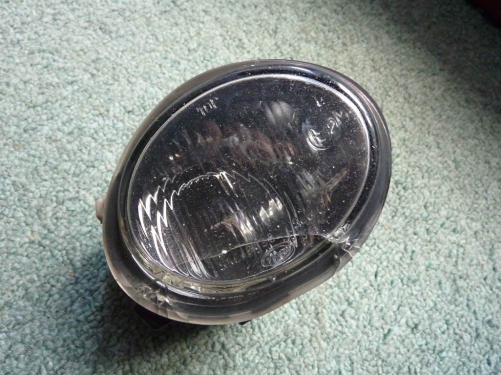

Voici l'objet du délit. Tenu par une seule vis de 8. La 2ème à 6 pans creux ne concerne que le réglage du faisceau :

ouais, moi il était encore plus fêlé...
