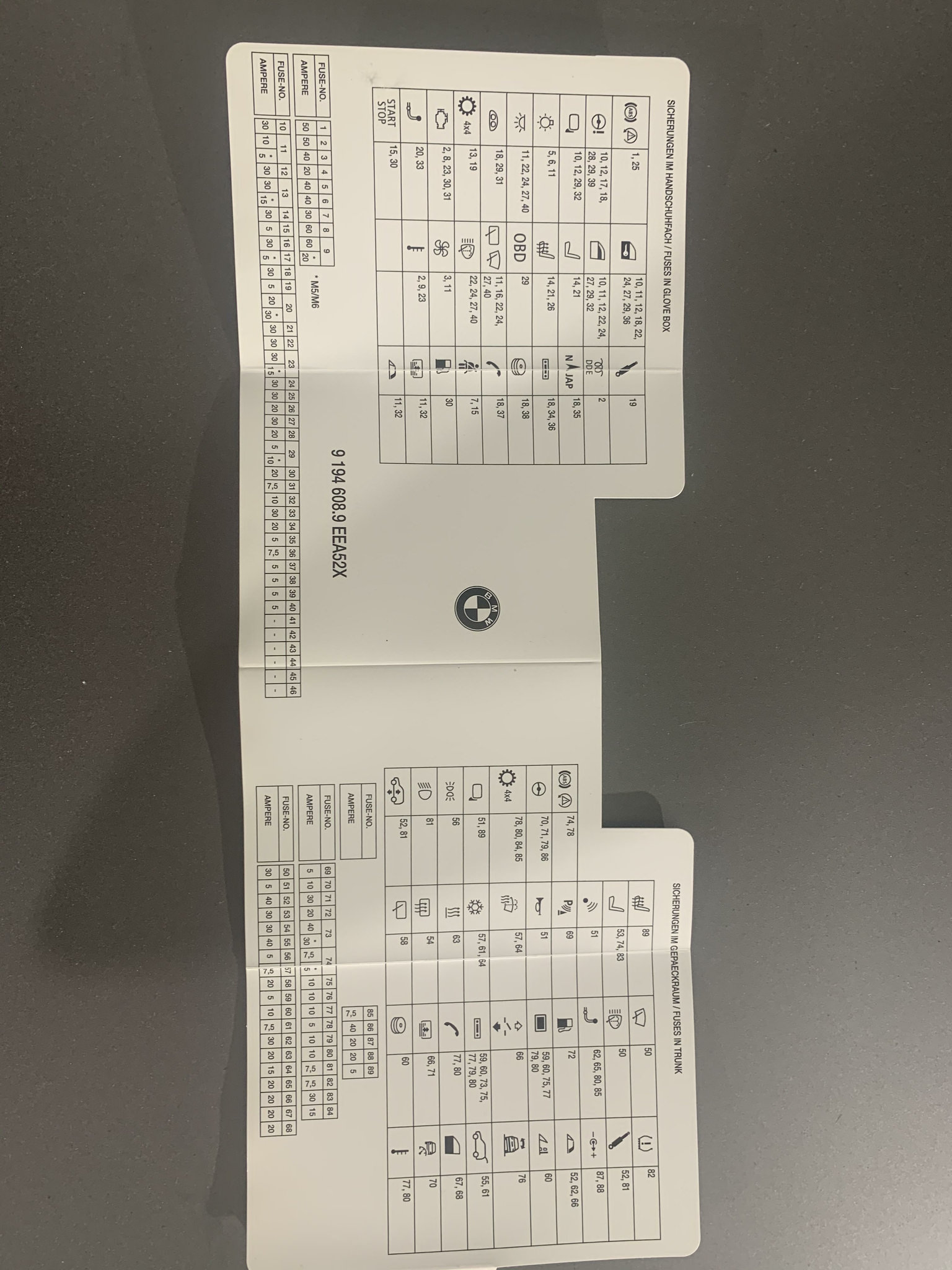

  • Problème de ventilation réglé ,c'était juste un fusible dans la boite à gant. Par contre le module ccc ne fonctionne toujours pas,je l'avais envoyé en réparation chez zke,(~340€ avec fdp)il me le

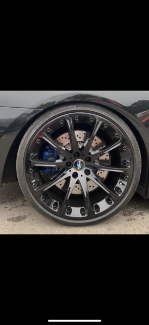

Superbe, la couleur vraiment originale :nickel8:
Superbe ta M6:nickel10:
merci
merci
