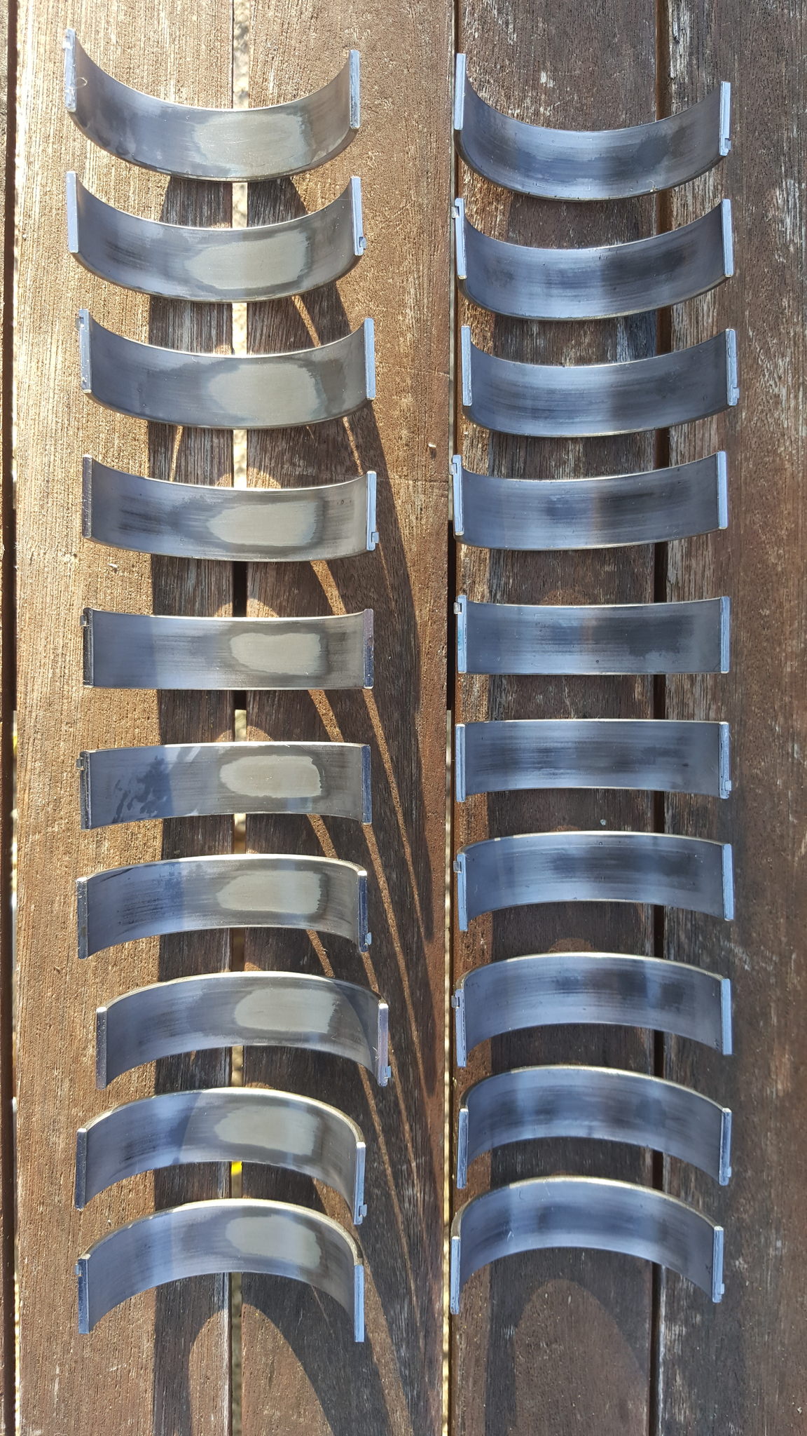

Salut à tous!
Un petit déterrage de mon topic afin de vous montrer l'état de mes coussinets. ?
L'auto à 81000kms elle est de 2005,je la possède depuis ses 54000kms et depuis je fais des vidanges tous les ans et 7000kms max à la 10w60 .
En usage je fais principalement de la route départementale (80%+10%de ville et 10% d'autoroute ), je ne la sort pas pour faire 2-3 kilomètres,quand je la sort c'est pour faire minimum 10 bornes,Les temps de chauffe sont toujours respectés !
Pour ma part elle doit totaliser 3-4h de circuit max, par contre un peu de routes de montagne à régime élevé,je ne la sort pas non plus que pour y taper dedans hein...
J'ai mené la voiture chez tub'auto vers Nîmes dans le sud-est de la France pour le changement de coussinets,durite hp vanos,huile de bv et groupe hydraulique +support moteur g .
La facture pour le tous est très raisonnable !
Le patron et sa femme sont de vrai passionnés,sympathiques,on voit qu'il connaît son métier sur le bout des doigts et notamment les v10,chose rare de nos jours.. .

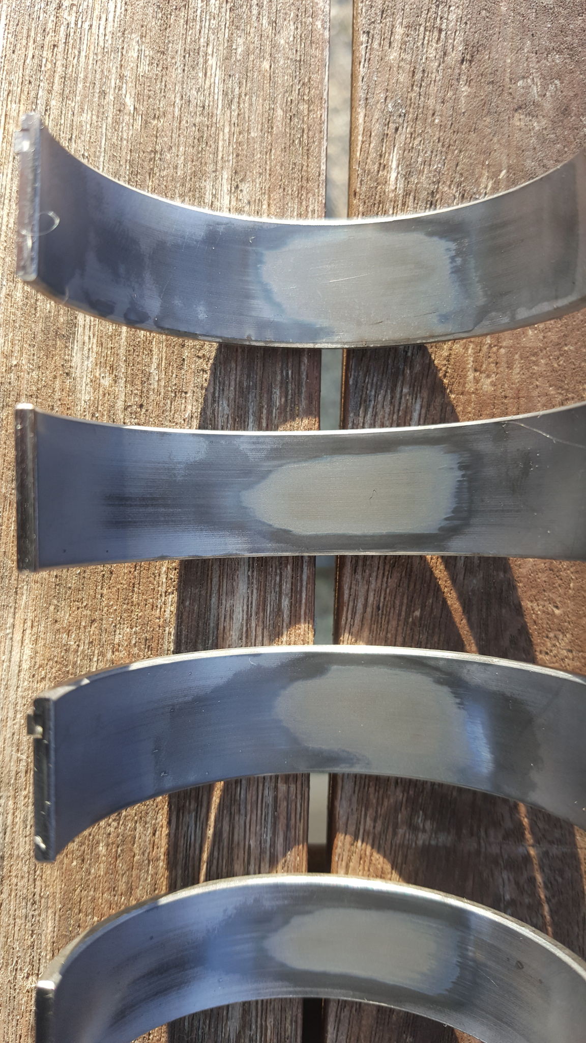

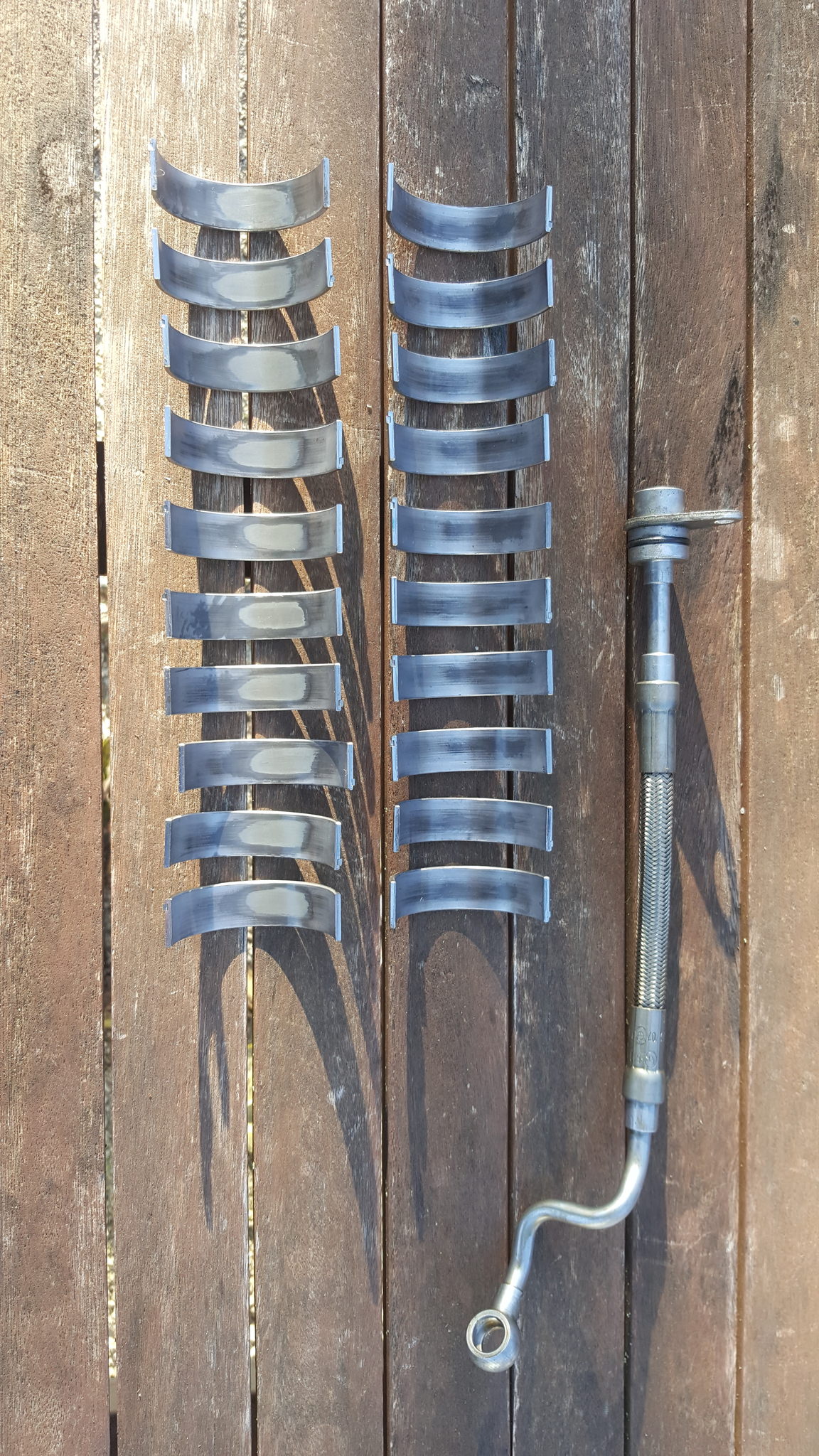

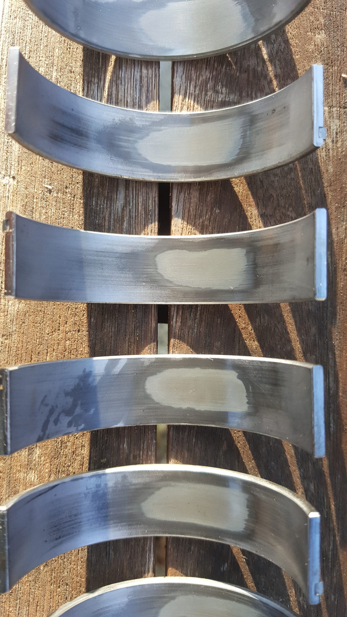

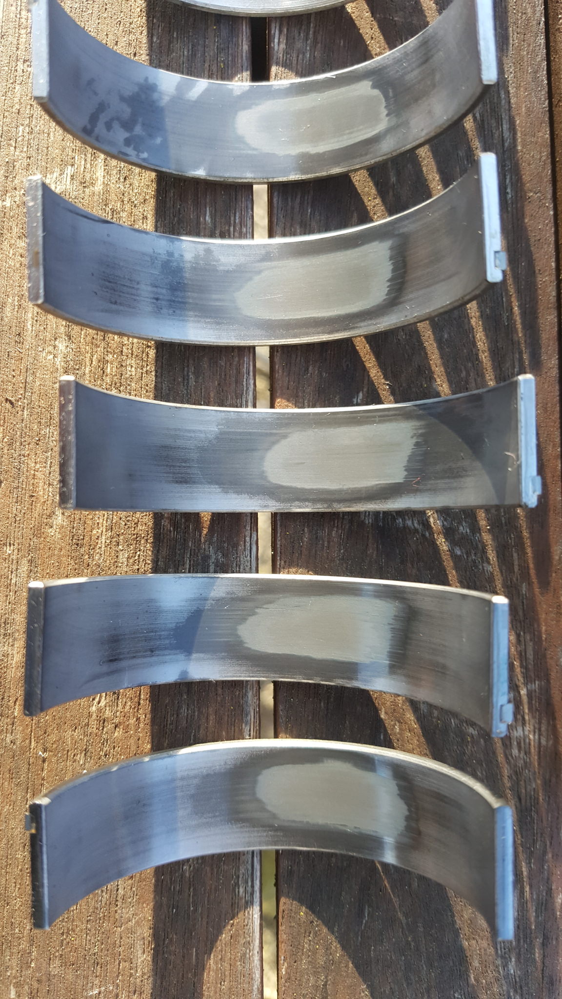

Bordel ils ont peu de kilomètres et ils sont bien attaqués !! tu as mesuré ta pression avant le changement durite hp ?
On a vu pire qd même !!!
Par contre bien uniforme
Il y a 6 heures, Agost M5 a dit :
Oui 1 an auparavant et elle était bonne, 70 bars au ralentie, mais tant qu'à y être, autant la changé.
Il y a 5 heures, GEBm3 a dit :
Oui je m'attendais à pire aussi et moins uniforme comme tu dit.
Par contre je trouve la première couche du coussinets très fragile, on peut l'enlever avec l'ongle.
