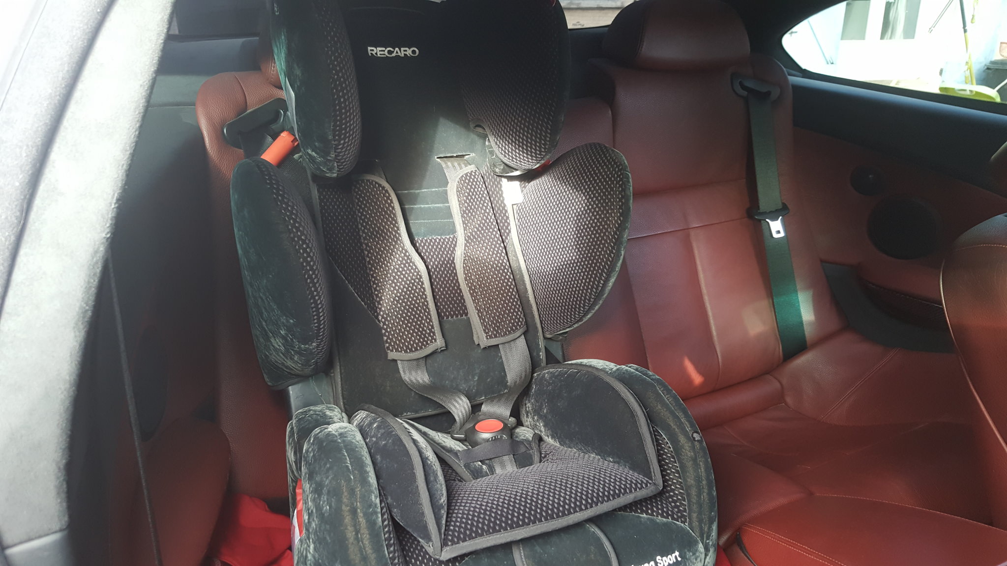

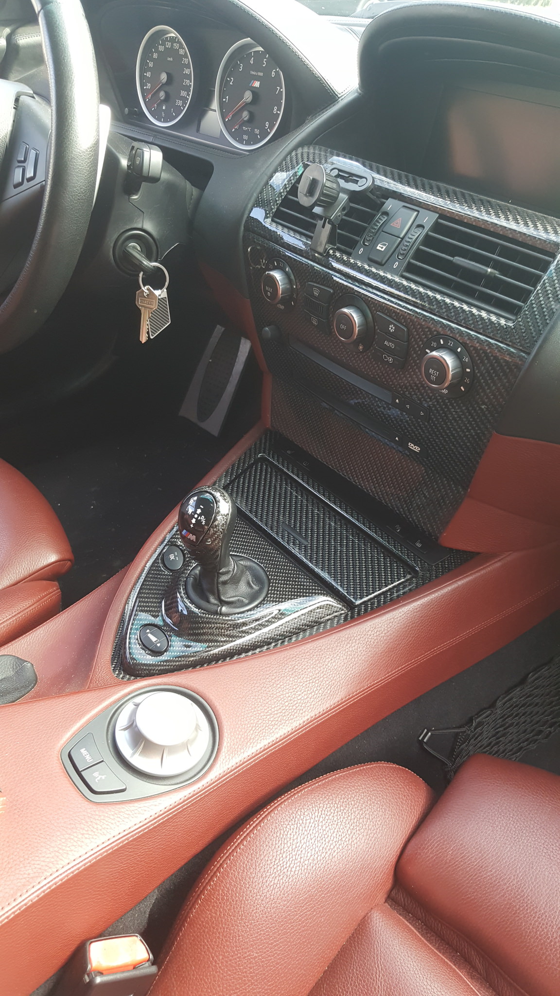

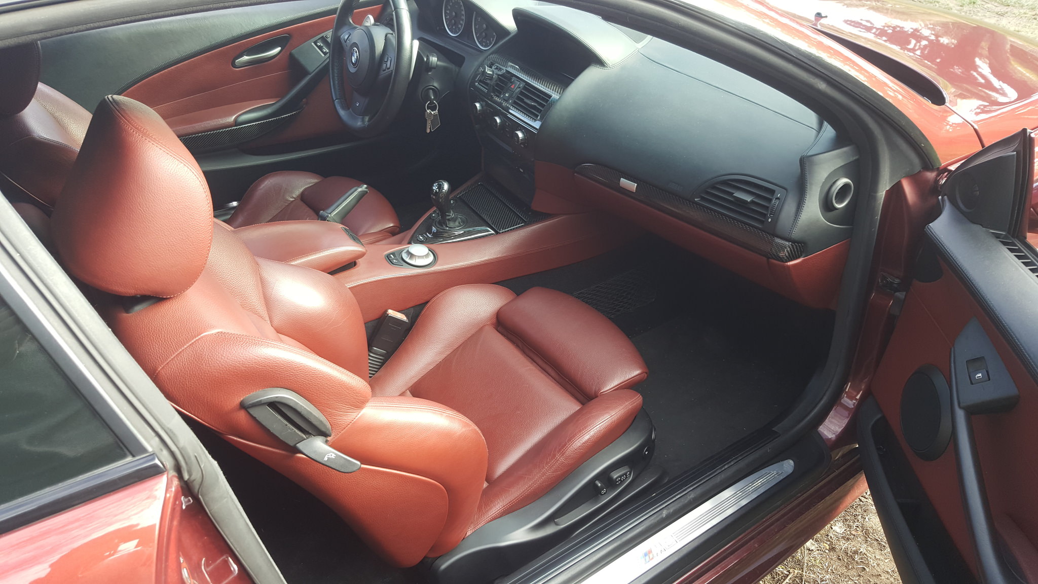

Quelques photos de ma petite balade d'aujourd'hui avec ma m6 !
Je suis allé cherché un siège recaro pour mon fils de 1an et demi vers les dentelles de montmirail dans le Vaucluse (Les visiteurs pour les connaisseurs ?) et j'en ai profité pour prendre quelques clichés.
Vous noterez au passage le cadeau de Noël de ma m6?
Merci à @giani pour le sélecteur SMG carbone.
Photos qualité smartphone. ..pas pensé à prendre un vrai appareil. ..
Bravo pour le style carbone ca rend bien ....
Question un peu hors sujet: tu l'as trouvé ou ton support téléphone ? Il m'a l'air pas mal du tout !! je n'arrive pas a trouver un truc bien pour ma M5
Merci et A+
Il y a 3 heures, nicozx7r a dit :
Merci et A+
Merci:nickel:
C'est un support pour le coyote ?
ah ok !! dommage que ca existe pas pour support tel classique :(
bonne idée l'appui en bas des grilles
Merci qd  même
