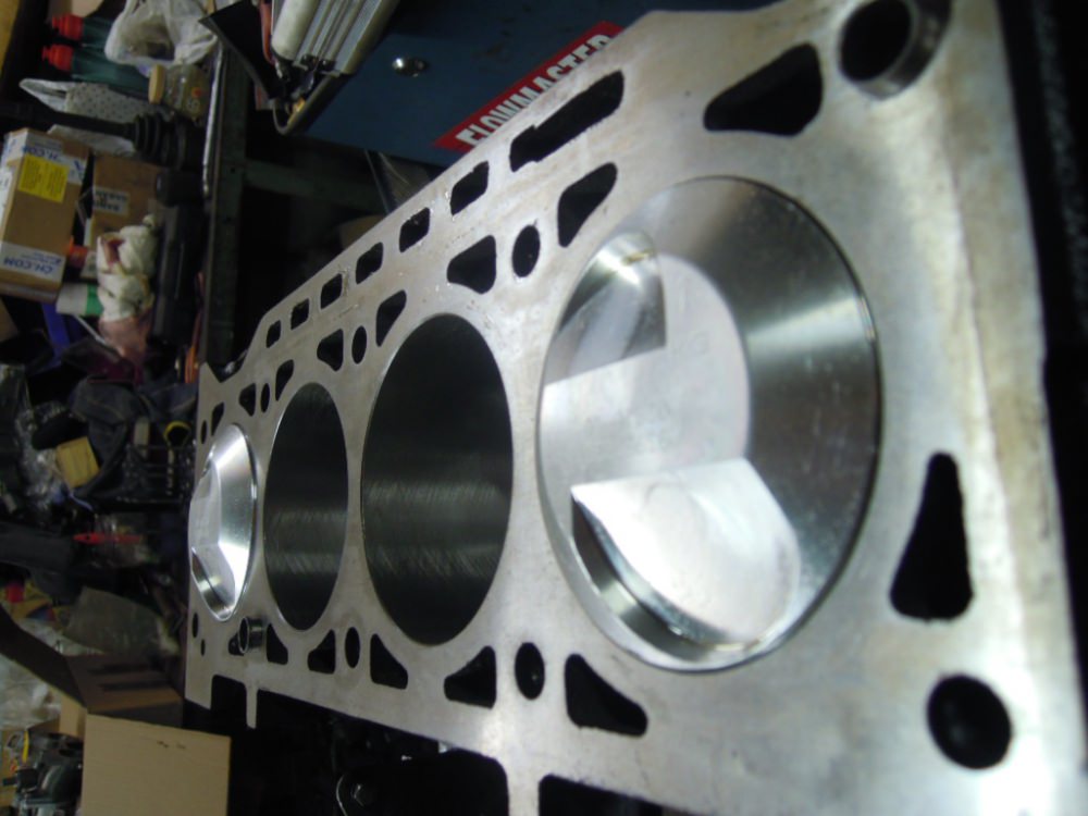

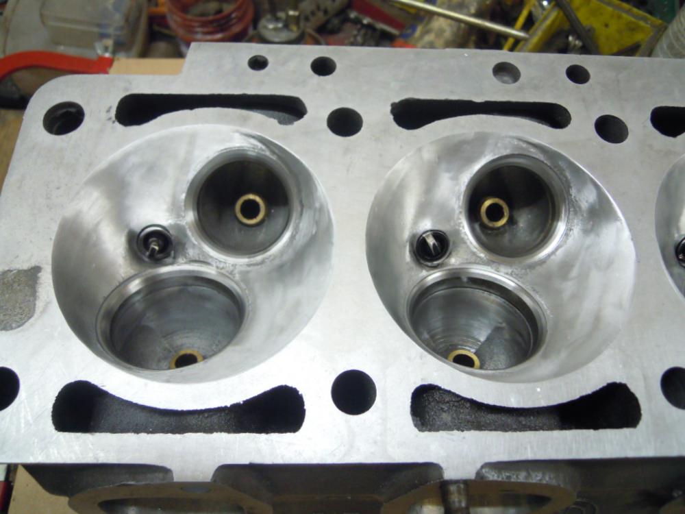

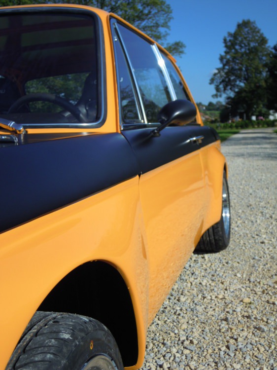

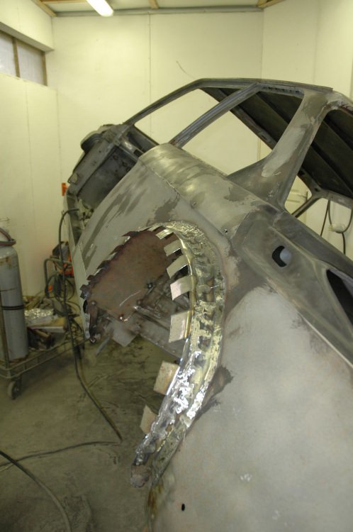

salut a tous , vu qu'il n'y a pas de dossier spécifique pour les vieilles racing , je vous présente  ma 2002 que je viens (quasiment) de terminer sous la forme d'un clone Alpina racing d'époque ,je poste ici lol!!!
Masse :entre 900 et 1000 kgs
Puissance : indéterminée (attente de passage au banc) estimé entre 180 et 190 a 7000tr/min
Moteur
  • alimentation:4 papillons jenvey avec injection Kugelfischer accord acoustique 6800 à 7000tr/min
  • pistons wossner Tx 11.8/1: réel 10/1
  • bielles H PPM
  • AAC IE 306° a 0.25 ; 250°a 1mm (pour les connaisseurs)
  • soupapes taillées 3 angles et coupelles titane
  • ressort double
  • ensemble équilibré 9000tr/min
  • 2kgs de moins sur l'ensemble mobile /a l'origine sur pistons et bielles
  • collecteur 4/2/1 et ligne diam 63 mm Marthelius
Boite
  • 4 rapports stock refaite bien évidement
Pont
  • autobloquant 25% avec un 3.91 possibilité d'un 4.10
Carrosserie/châssis
  • kit joue de cochon en fibre +capot fibre
  • jante rota kyosho 7  et 8 *15
  • 195/45/45 a l'avant 225/50/15 a l’arrière
  • amortisseurs réglable dureté spax ressort -50mm
  • pas de barre stab pour l'instant en attente de tassement ressort
Frein
  • étriers 4 pistons wilwood ,disques 300x32 ,maitre cylindre  de 25.4mm, durite aviation complète
  • tambours 230x40
Intérieur
  • siègege corbeau
  • harnais 3 pts omp

  • Très beau projet encore une fois et une puissance parfaitement respectable ! Sur un vrai moteur comme ça ( et non pas sur un moteur Apple ) les Cv sont très loin de se gagner aussi facilement que la p
  • je pense que tu veux parler du kit carrosserie mais elle l'a (en même temps loger du 8*15 a l’arrière sans kit aurait été difficile )comme dirais une certaine marque dans ces pubs!!!!!!!!  celles ci s
  • Oui lol. C'est ce qui est dommage sur cette voiture. Le châssis doit être bien rigide de basse. mais du coup lourd pour l'époque. heureusement, ils ont passé les tôles aux laminoirs, parce que partir

belle auto ,beau boulot ,  je ne suis pas fan de la couleur orange , qui par ailleurs ne met pas en valeur le travail sur les ailes ...
mais beau boulot tout de même :nickel8:
