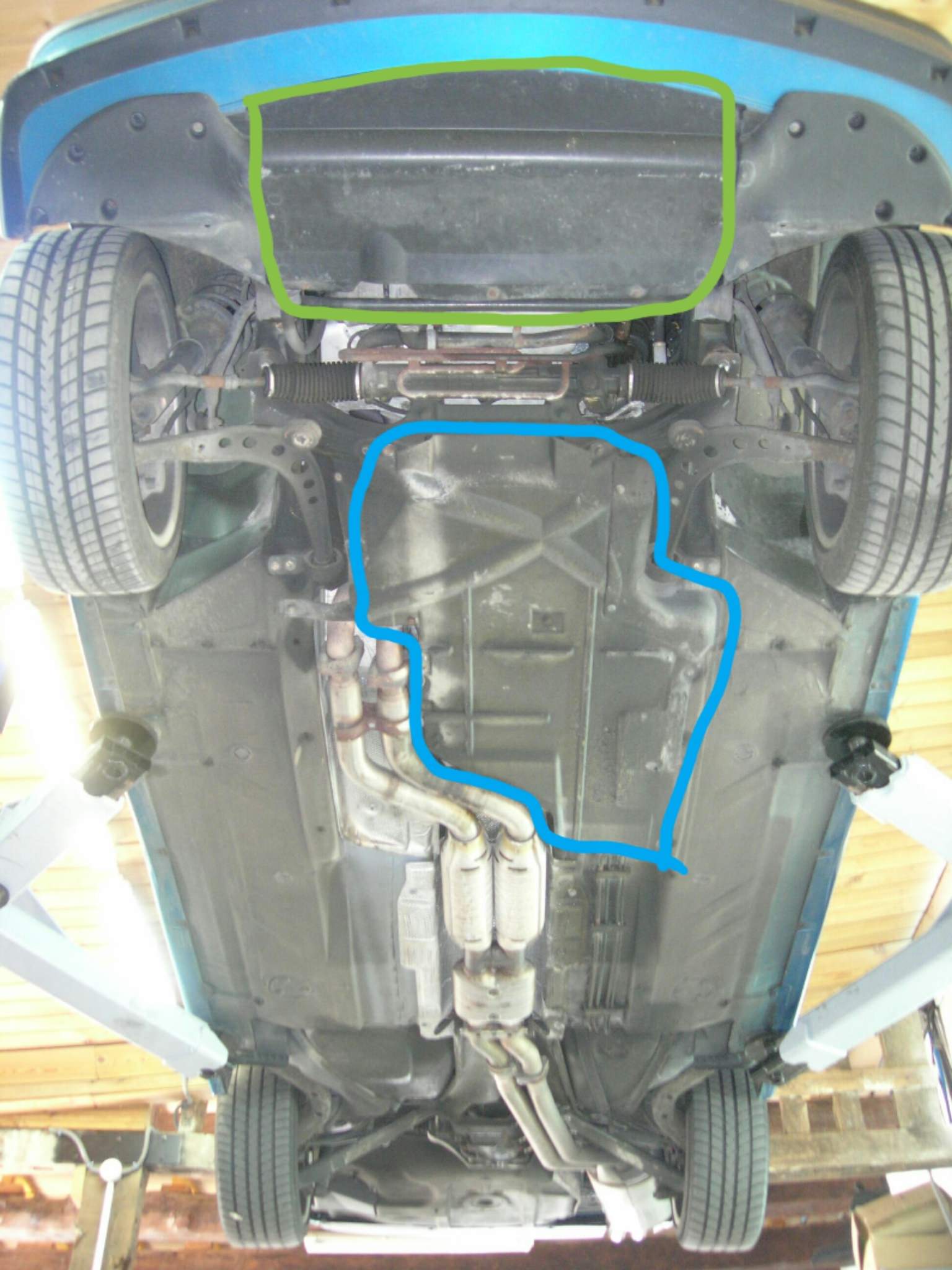

la ref du cache inférieur est 51 71 2 491 567
elle comprend le grand cache ainsi que la petite partie amovible pour acceder au bouchon de vidange
51 71 2 25 0643 est le plastique sous le parechoc ...

Pour la ref 51 71 2 491 567 (pièce 28 en bleu sur le schéma1), ca je vois bien la piece que c'est, désigné comme le "revêtement central de soubassement" qui vient couvrir le Xbrace jusqu'aux catalyseurs.
Pour la ref 51 71 2 25 0643 (pièce 21 en vert sur le schéma1), pas de souci aussi je vois bien.

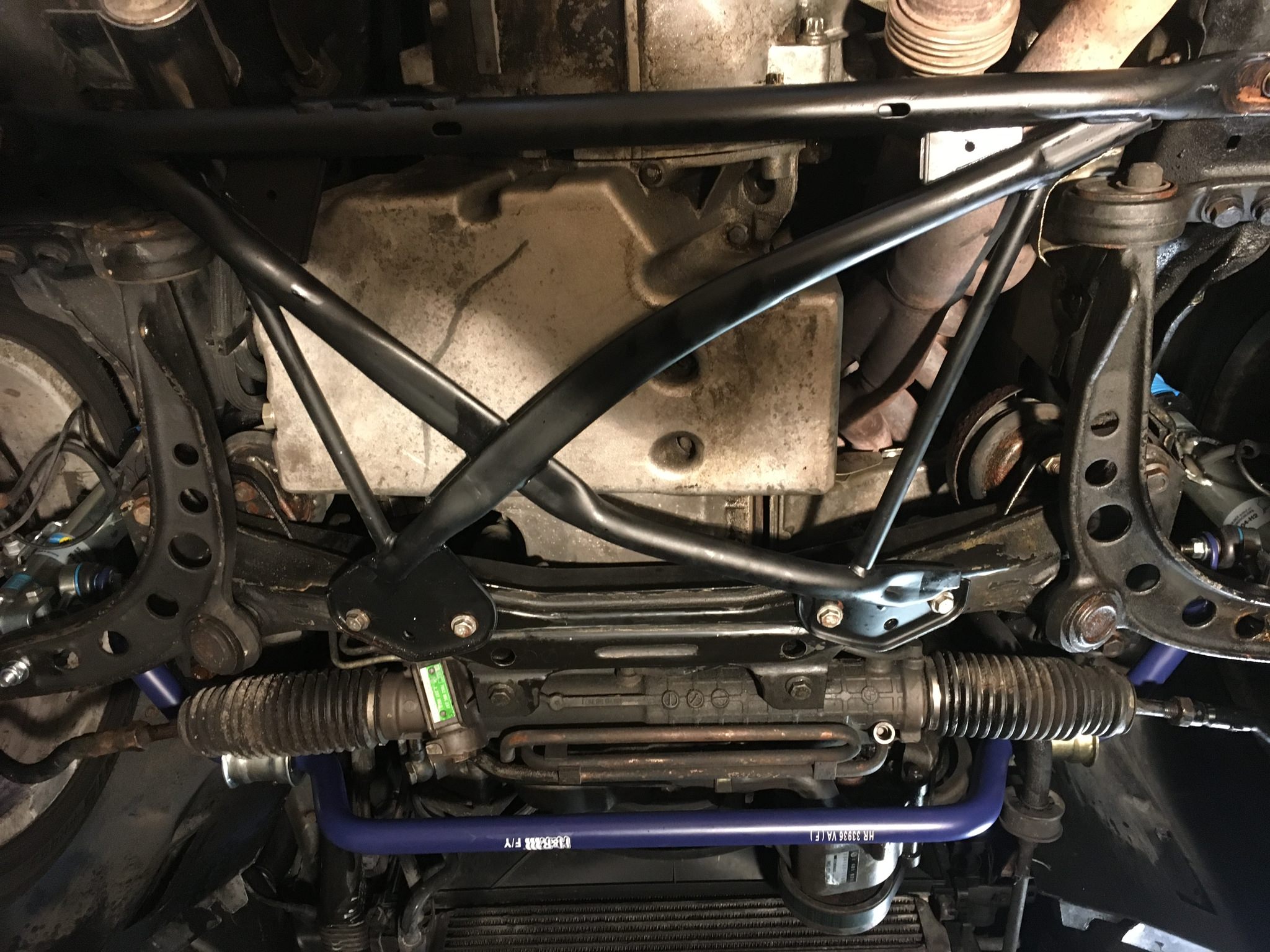

schéma 1 , ce qui est en bleu et vert est ///M , dans le rouge seul 6 est ///M , 11 ne l'est pas ...
schéma 2 , rouge et jaune ne sont pas ///M ... mais 9 et 6 eux sont de chaque coté des radia ( verticalement ) (et bien chiant à reposer ) ils servent pour la fixation  de 24 du premier schéma ...
dernière photo , ce n'est pas un ensemble pour ///M , mais pour Pack ///M et donc un moteur dépourvu de radiateur d'huile

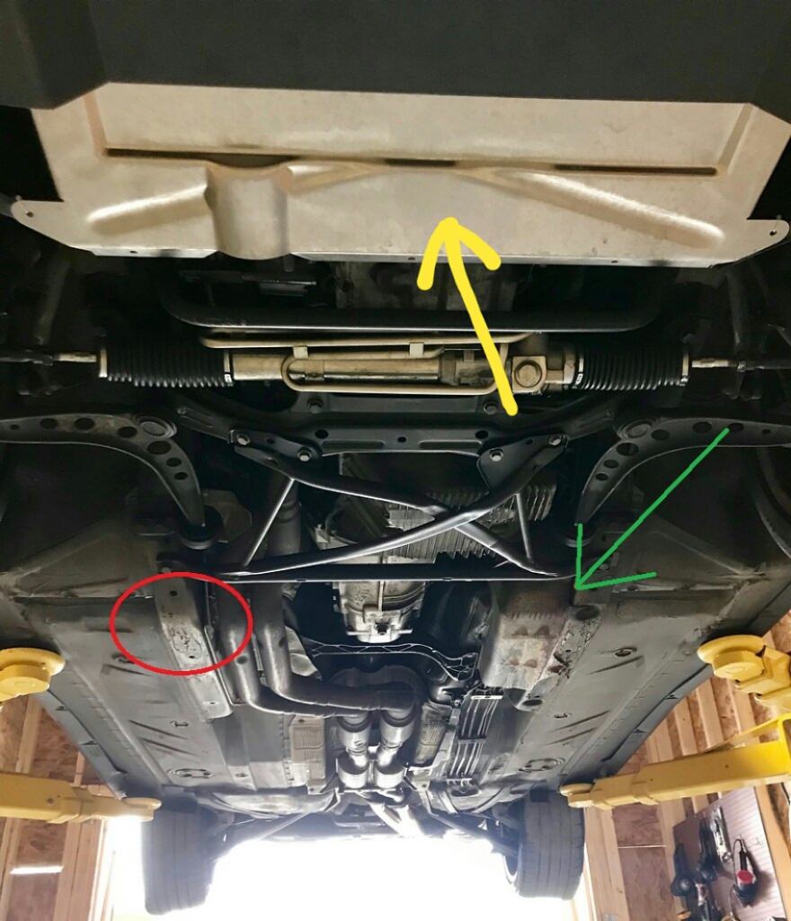

le Xbrace n'est de série que sur les cabriolets et les Z3 , et bien sur la 3.0GT
les denieres 3.0 ont un cache sur le filtre à carburant ( 1995 uniquement )
le dessous du pc doit toujours ressembler à la photo presentée plus haut .
cependant les premieres 3.0 disposent de renforts type "patin" au bas des longerons ... ensuite ces renforts disparaissent
en rouge l'emplacement des "patin" ( ici absent ...)
en vert le cache filtre carburant ...

Et du coup le cache en alu (fixé par des rizlan on dirait?!?!) indiqué par la flèche jaune, c'est pas d'origine ca si? (mais ca a de la gueule cela dit)438498119_2020-02-1418_16_32.jpg.a6465e96ee47dfb7423635eab5beb79e.jpg

Quelqu'un sait si la pièce indiquée par la flèche jaune est d'origine ou pas et si tel est le cas quel est sa ref?
comment_1008752
  Le 15/02/2020 à 07:33, SpaceGrau08 a dit :
cette piece est une piece BMW , mais uniquement montée sur la 3.0 GT ...  sa ref est 51 71 2 268 673
mais une M3 Standart doit utiliser 51 71 2 250 643 c'est la piece 14 ...
