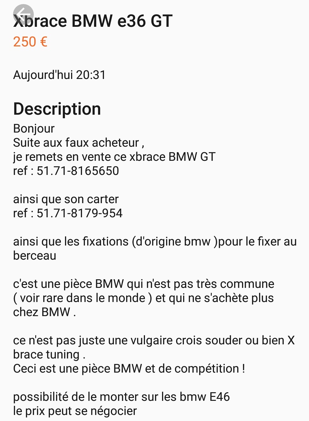

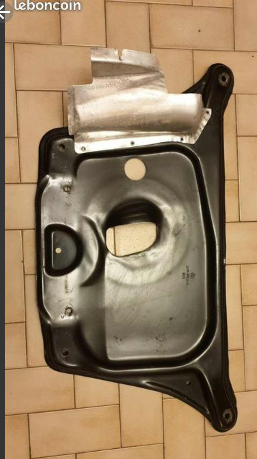

Aller comme je viens de tomber sur l'annonce et qu'on est un peu dans le sujet, en vente en ce moment même un Xbrace de E36 GT:
Bon l'annonce dénigre un peu le Xbrace standard qui à mon avis doit pas être si loin que ca de faire le même office...
Mais bon, pour la pièce, le prix parait très correct néanmoins
faux et ultra faux ... cette piece ne viens pas d'une GT ...
d'ailleurs l'ecrou de vidange est à gauche , donc je ne vois pas l'interet des ouverture à droite ...
le Xbrace des GT est strictement le même que les cab ...
y'a du gros mytho là montage sur E46 MDR ...
Ah d'accord en plus!
"Suite aux faux acheteurs" ^^ peut être plutot suite aux mauvais vendeurs alors finalement lol
la gt c'est fin 94 debut 95 ...
donc là , y'a une couille ...

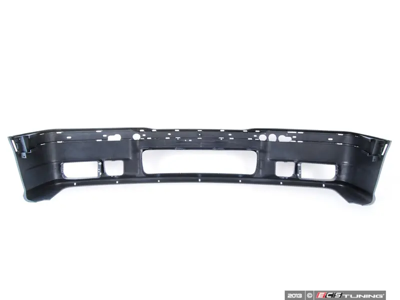

salut à tous, je fini de remonter un 3 Litres, à laquelle j'ai mis un pare-choc M3 avant neuf, acheté chez BMW. ( celui que j'avais eu avec la voiture était une mauvaise copie)
hors ! gros soucis, lorsque j'ai voulu ce matin remonter les câches droites et gauches en jaune sur la phot, eh bien, je n'ai pas le retour de pare-choc dans la zone entourée en rouge et striée sur la photo ! du coup, le devant du cache est dans le vide et je ne peux pas y mettre les clips plastiques ( ou vis).
Il me manque une pièce du pare-choc ou bien je n'ai pas la bonne ref de pare-choc !!??  merci
Modifié par Cg70
pas la bonne ref ...
tu dois avoir un PC de GT ... il est specifique pour la lame ...
gt et version US : 51 11 2 264 370
3.0/3.2 coupé
e36-m3-pare-chocs-av-type-m3-en-abs-51-1
et enfin , cabriolet et berline 51 11 2 233 839
sans les trous de fix de la lame ...

Ok merci, du coupe je suis bien dans la mouise.... :(
il y a 5 minutes, Cg70 a dit :
j'ai completé ma réponse
je te remercie, je regarde cela ce soir ! je file griller un peu de SP998 à moto vu le temps !
Il y a 3 heures, ACS3 a dit :
Tu as bien raison, le mien correspond au dessin de GT/US....  et on voit bien sur la photo du 3.0 /3.2 que tu as posté, le retour en dessous qui permet d'y fixer les câches latéraux...
Je regarde l'ETK et mais je ne vois pas si j'ai une solution pour boucher ces trous à gauche et droite ! Et racheter encore un PC neuf plus la peinture... Gloups...
Sur la GT ya une sorte de cache sous le moteur qui vient jusqu'au PC et qui règle mon soucis ? du coup mes 2 câches D et G neufs ( les jaunes) n'auraient plus d'utilité...
Bref, faut que je règle ça, je vais revendre la voiture, faut que cela soi clean...
non la gt n'a pas les pieces jaune , à cause de sa lame réglable
et les US ont des flap de standard ... car c'est pas des vraie M3 ... mais juste des 325i tuniguées ...
Merci pour ton aide....
Bon, si quelqu'un a un PC a vendre.... :(
Le 28/05/2021 à 21:02, ACS3 a dit :
donc d'après toi c'est bien 51 11 2 252 252  la ref pour M3 3.0 coupé "normale" ?  merci   pas envi de me gourer une deuxième fois... lol
tu as la facture de ton Pc ... regarde la ref ...
pour moi en partant d'un châssis de 1992 oui , 51 11 2 252 252  est la bonne ref , la ref que tu as acheté débute en fabrication en 1994 ...
