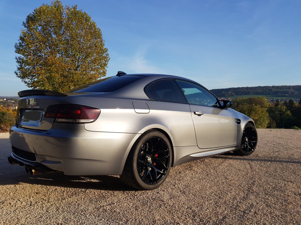

Posté(e) le 30 décembre 20178 a comment_898147 il y a 8 minutes, marti67 a dit : Merci beaucoup. Pfiou, magnifique. Signaler
Posté(e) le 30 décembre 20178 a comment_898157 Autant j'aime pas vraiment les blanches avec des ajouts de noir, autant sur ce gris ça lui va bien ! Après si je demande le modèle des jantes c'est qu'elles peuvent intéresser. après avoir regardé de plus près, ça ressemble pas mal aux CSL E46, dont je ne suis pas trop fan, je penche plutôt pour des Apex EC-7. mais sur la tienne elles vont bien avec le package carbone général. Modifié le 30 décembre 20178 a par Draughan Signaler
