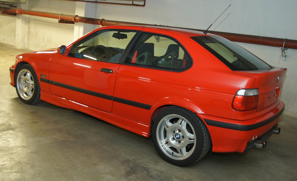

  • plus long , donc plus décentré , donc moins équilibré ... je reste et persiste sur le M42 qui se pastille , et est capable de prendre 9000tr/mn sans broncher
Compact x42 je dis +1
Sortir 200ch d'un M42 n'est pas si "compliqué" je pense (enfin, tout est relatif). Passage en 2l voire plus avec un vilebrequin de 320d (pistons et bielles à voir...), AAC, admission 4 pap et échappement adapté. Par contre ce sera très difficile d'aller au delà à cause des poussoirs hydrauliques.
Après pour le prix de la prépa on doit pouvoir encore trouver des S14 stock qui sortent la même puissance pour un poids à peine plus élevé.
Le S42 sortait 315ch mais là c'est un autre monde. En F2000 beaucoup tournent avec des S14.
Sinon à peine plus lourd (une petite dizaine de kilos en plus pour le moteur nu) et pour quasiment la même puissance, plus de couple mais stock (donc très fiable et économique), on a le... M52B28.... 8)
Toutefois la répartition des masses est à l'avantage du 4cyl.

-Un 4 cylindres ? Mouais ….. perso ce serait un 6L (tanpis pour le poids et les finances ) ou alors une Honda civic ou même un KR16s dans une caisse de golf l (800 kg , moteur INCREVABLE , j ai eu !  (mais ce sont des tractions …..)
- arceau? 2 étais de maçons :perenoel: = 30 euros ou moins sur le bon Coin , tu passera pas inaperçu !
