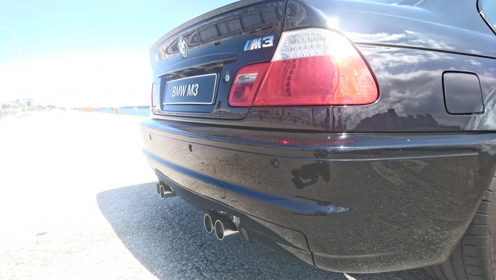

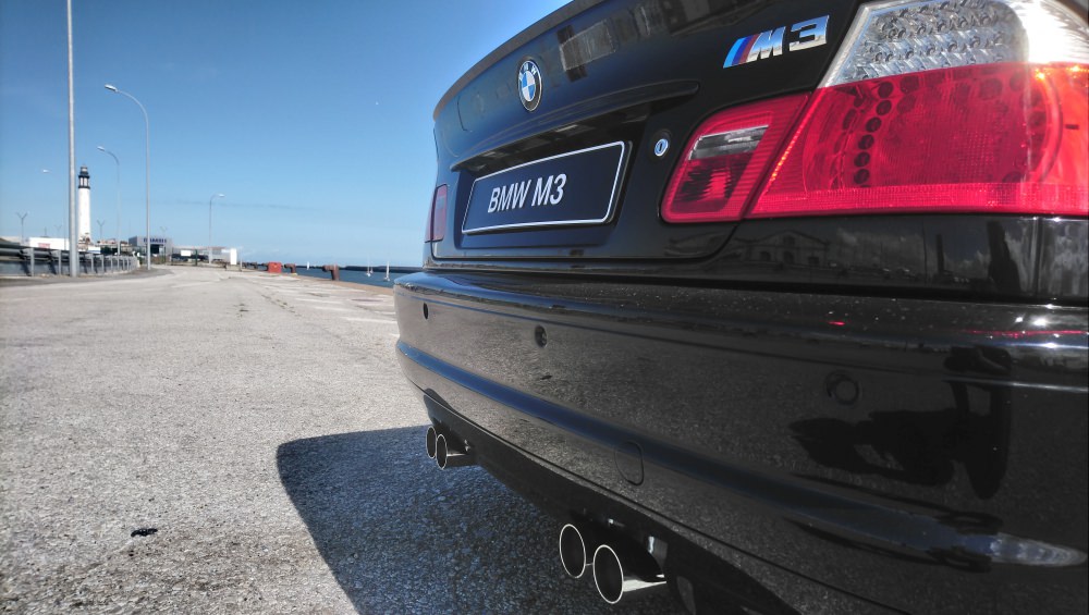

Elle brille cette carbonschwarz elle est superbe..... ?
bon par contre moi à ta place je m'occuperai plus de mon pare-choc arrière et du garde-boue que du seuil de porte

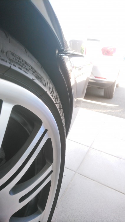

Ah bon ? Problème d'ajustement ?
Le garde boue ressort systématiquement et le PC a effectivement un jour.
J'ai déjà vu des sujets sur l'ajustement des PC mais je suis pas à l'aise avec ça. J'ai peur de faire une connerie et de pas savoir le remettre.

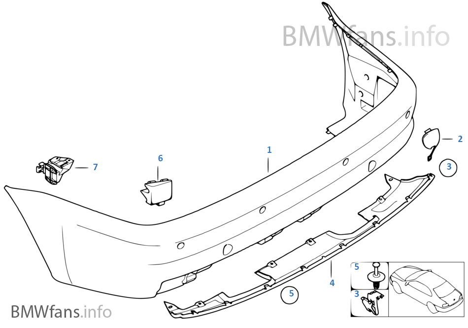

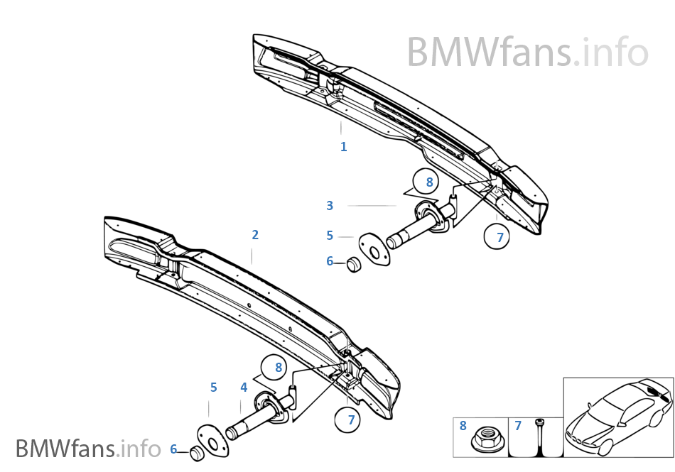

J'ai l'impression que ton renfort en kevlar derrière le pare-choc doit être légèrement casser enfoncé  car je le trouve vraiment avancé vers l'avant ton pare-choc l'alignement de l'aile au PC n'est pas bon et si ton garde-boue ne tient pas c'est que la glissière qui tient ton pare-choc de chaque côté doit être cassé car celui-ci est maintenu à l'aide d'un rivet au garde-boue
Pour retirer le pare-choc retirer les rivet garde boue des glissière numéro 7 c'est celle qui te permet de tenir ton garde-boue en place et maintenir ton pare-choc de chaque côté et sans oublier le rivet tout en bas du garde-boue aussi
Ensuite retirer les deux vis de chaque côté du renfort kevlar numéro 7  on y accède en se couchant sous la voiture entre silencieux et le pare-choc à partir de là le pare-choc se retire en le glissant vers l'arrière
Modifié par lotus
Merci pour ces explications.
Je regarderai ça prochainement. Le rendort doit avoir effectivement un soucis car elle a eu un léger choc de l'arrière, les sorties du silencieux étaient abîmées et le diffuseur n'était plus tout à fait droit. Je vais démonter et voir ce qu'il faut remplacer histoire d'avoir un PC bien aligné.
Les ajustements sur la E46 c'est pas son point fort on va dire aussi au jour d'aujourd'hui l'automobile a fait un grand bond en avant à ce niveau-là
 quand j'ai acheté la mienne j'avais de suite remarqué ce petit défaut et rare sont avec des ajustements parfaitement alignée identique de chaque côté
 je suis allergique au mauvais alignement j'aime que se sois au millimètre près et  identique de chaque côté
Ce qui me plaît le plus dans l'automobile c'est l esthétiques extérieurs donc je prends du plaisir à travailler dessus et si je peux donner quelques conseils c'est toujours avec grand plaisir
Le pare-choc arrière et beaucoup plus facile à retirer que celui de l'avant  les ajustements sont aussi plus facile à faire donc tu peux y aller tu ne risques rien du tout d'aggraver les choses

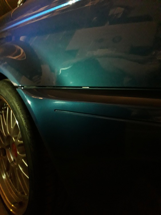

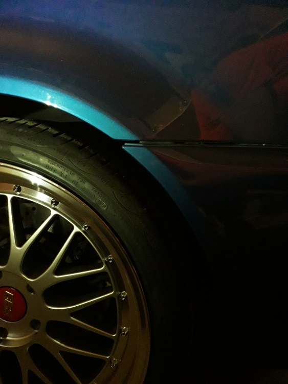

Voici quelques photos si ça peut t'aider dans le futur d un bon alignement maniaque comme tu es elle ne peut pas rester comme ça ... ?

@lotus je trouve que ton ajustement ne plaque pas bien au niveau de l'aile moi c plus près après c'est peu être l'illusion de la photo, pour un néophyte démontage pare choc c'est une bonne heure avec les rivets bien dur à retirer et il faut enlever pas mal de plastique dans le coffre pour accéder au 6vis ....
Il y a 8 heures, louisrousillon a dit :
Impossible que sa plaque sur l'aile justement c'est la glissière qui tient l'écartement entre le pare-choc et l ail est égal tout autour du pare-choc et pareil pour l'avant la glissière qui tient ce même écartement
 j'ai déjà vu des photos avec des pare-choc qui plaquées mais pour moi cela veut dire que la glissière est cassé où la voiture a reçu un choc
 pas besoin d'accéder au coffre pour démonter le pare-choc on ne touche pas au butoir et puis cela ne te permettra pas de régler ton PC le plus simple c'est les deux boulons sous la voiture qui tiennent la butoir au renfort kevlar
Je voulais pas dire que ça plaque (il y a un écart) mais je pense que c'est les effets de la photo en fait....
Attention je sais pas si il y a pas plusieurs modèles de pare choc entre phase 1 et les phases 1.5 et phases 2
Il y a 3 heures, louisrousillon a dit :
Les pare-chocs sont exactement les mêmes entre la phase 1 à la 2 ?
ce qui changent d'après mes sources c'est la protection du pare-choc avant qui est en alu sur la mienne sur les autres phase en kevlar
