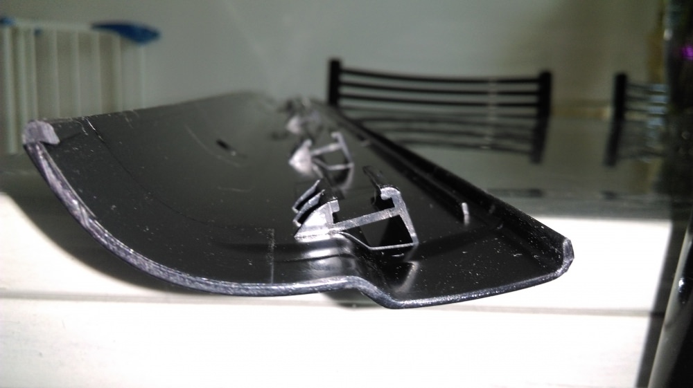

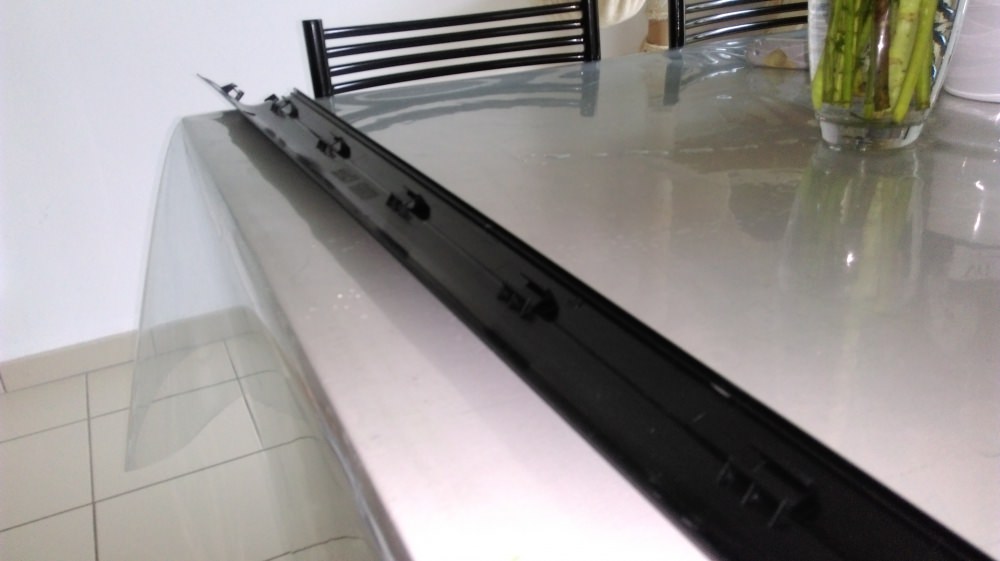

Hello,
Je vais changer la moulure intérieure coté passager (pièce en plastique qui se situe à proximité du seuil de porte).
J'ai essayé de le retirer mais j'ai pas réussi et j'ai pas envie de faire le bourin. Faut-il le tirer, le faire coulisser. Voici 2 photos qui vous permettent de voir les fixations.

Si tu veux le changer, tires comme un bourrin, les fixations vont casser, mais c'est pas un problème vu que tu rachètes du neuf.
Je l'ai déjà changer c'est dur à retirer sans casse.
Modifié par -JM-
Il y a 2 heures, -JM- a dit :
Ok, je n'osais car je me disais qu'il y a peut être des clips derrière qui sont censés resté en place et qui accueil les fixations de la moulure intérieure.
Les clips resteront en place, et tu devras les retirer avec une pince pour les réinstaller dans la nouvelle pièce.
il y a 3 minutes, -JM- a dit :
Ok, et ensuite pour repositionner les clips dans leur logement, ça se fait bien?
Il suffit de les glisser dans les fixations.
Changement de la moulure intérieure ce matin, ça se fait bien. Un seul clips avait du mal à venir et avec la pince, j'ai abimé la tête du clips. Pas de pb puisque j'avais un sachet d'avance
Merci @-JM- pour tes conseils.
De rien :nickel8:
