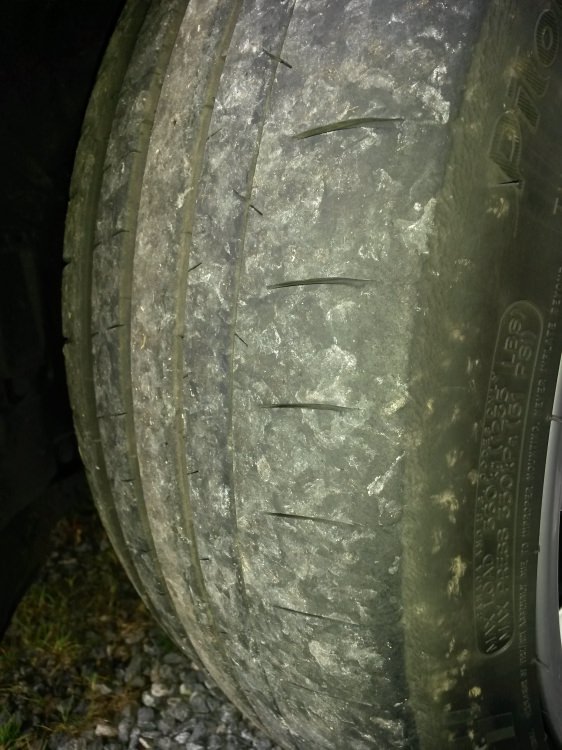

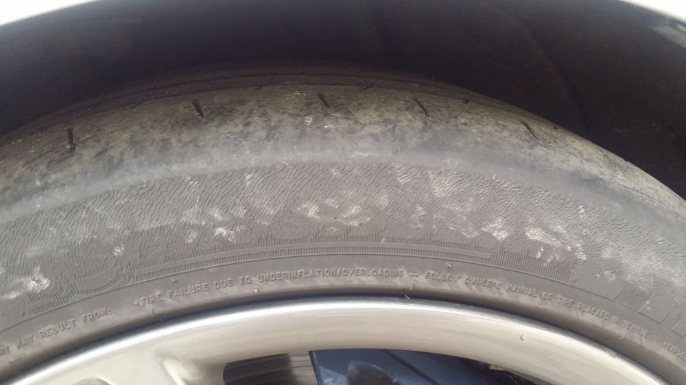

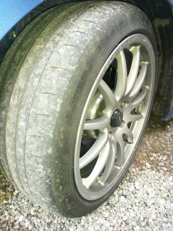

Voilà un PSS qui a roulé à Spa :nickel10:
usure_pneus_(3).thumb.jpg.f7e48a8c304b88
usure_pneus_(1).thumb.jpg.957ca5541de29b
18.000km et surtout 2 sorties circuits  ... on arrive même plus a lire la marque michelin !
j'ai ça aussi mais avec 10K kilomètres et 2 sorties à Spa. Par contre pas de photos...
C'est normal (surtout à Spa).
Moi c'etait pas des roulages journée entiere. Sinon j'aurai pas réussi a faire 17.000km
moi non plus j'ai fais 2 x 150 kilomètres + 10k sur route...
