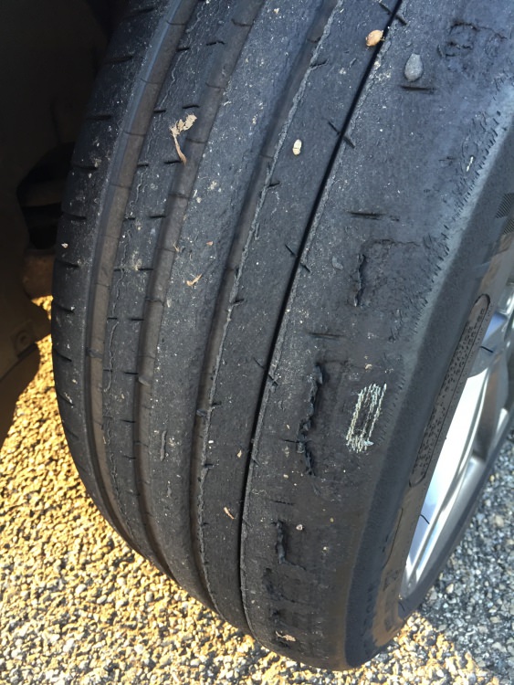

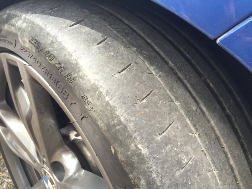

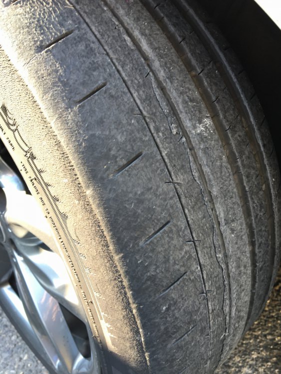

Sur ma M2, les flancs des pneus avant (PSS) sont bouffés sur l'intérieur à cause du caro en ligne droite. Et bouffés sur les flancs extérieurs à cause des virages. Mais le milieu est encore bon! Vu leur kilométrage, je ne leur en veux pas
comment_874336
Pression à froid trop basse? Tu roules souvent avec les pneus froids?
Enfin je dis ça j'ai le même problème :D

Je suis à la pression constructeur à froid. Je ne fais quasi que des trajets de 30 km donc ils ont normalement le temps de chauffer!

comment_875572
Alors d après mes infos en Michelin pilot sport 4, ils sont dispos
en 4 S pas encore mais ça va venir
et pour la pression, j ai mis 2,5/2,6 à froid en roulage route et j use enfin normalement la bande centrale
donc déjà , arrêter de mettre 2,2 à froid serait une 1ère étape pour arrêter le carnage
sur la M2, si l,usure se fait intérieur (carrossage) et extérieur (sous virage), c est bon signe: il suffit de gonfler plus , genre 0,2 à 0,3(verifier les sensations) et probleme solutionné
sur la m135ixdrive c est vraiment l extérieur qui se bouffe , l intérieur et la bande centrale , non
