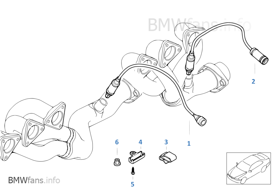

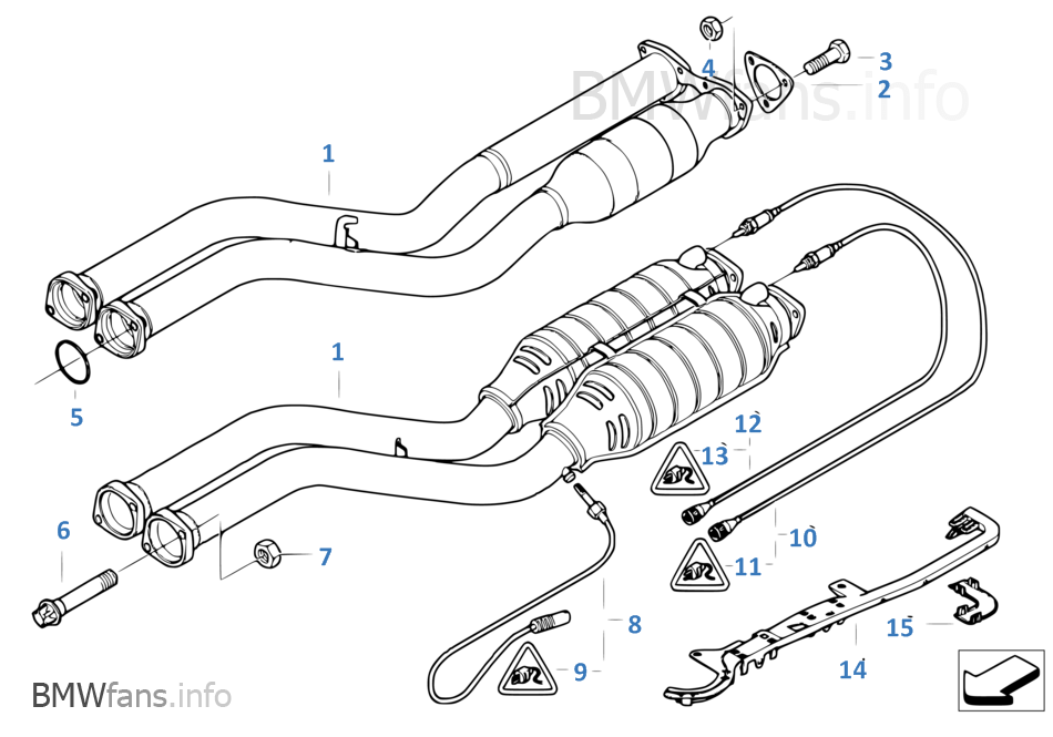

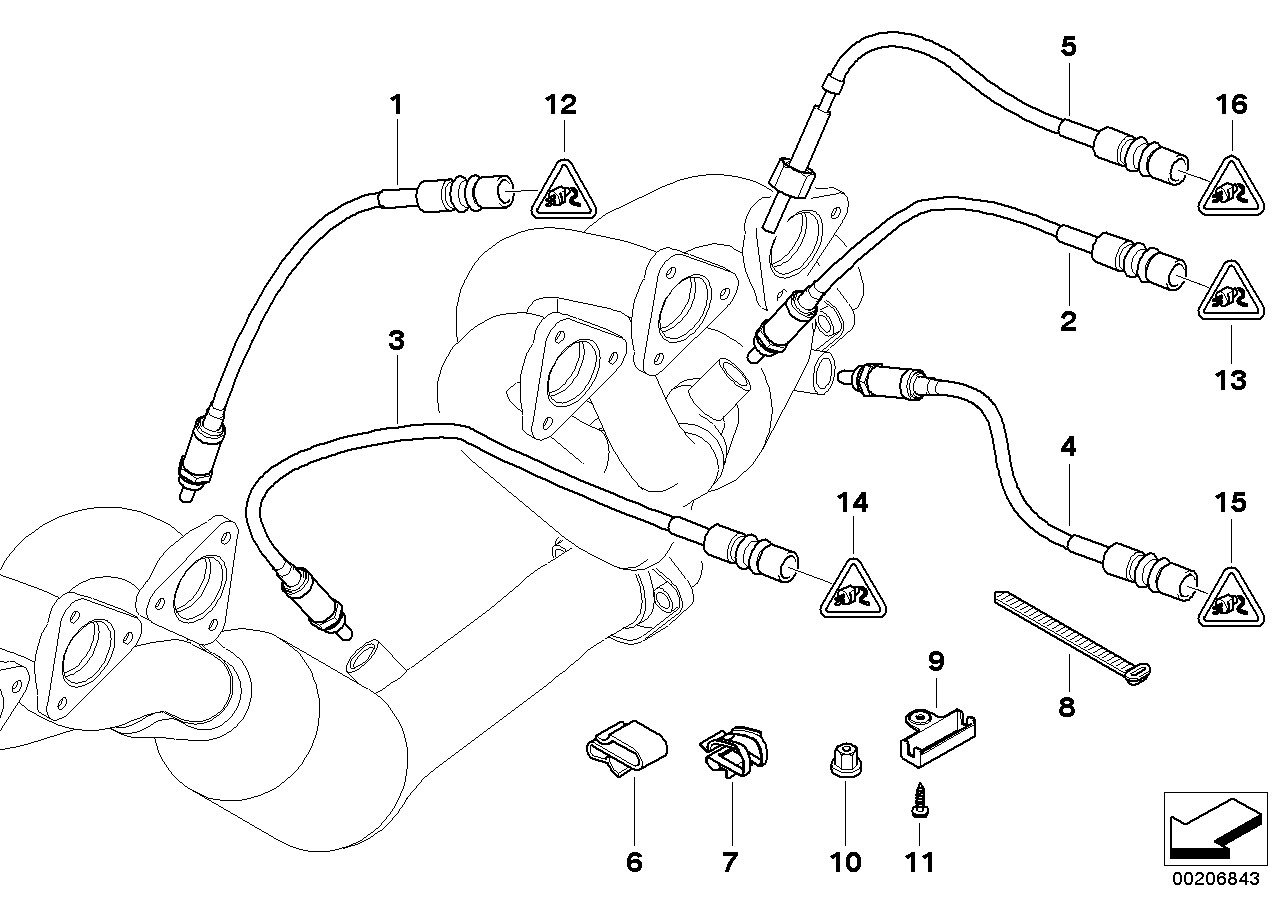

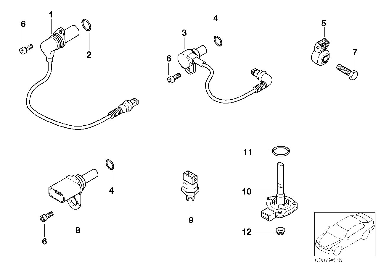

Voila les sondes que j'ai pu trouver mais ou  elles  ce situent  :?:
Non, ça se sont les capteurs moteur. Sur les E46 il y a 4 sondes lambda. 2 par banc de cylindres (1 sur le collecteur et un autre juste après le cata).
Sur les vues, ce sont les pièces 1,2 et 10,12.
