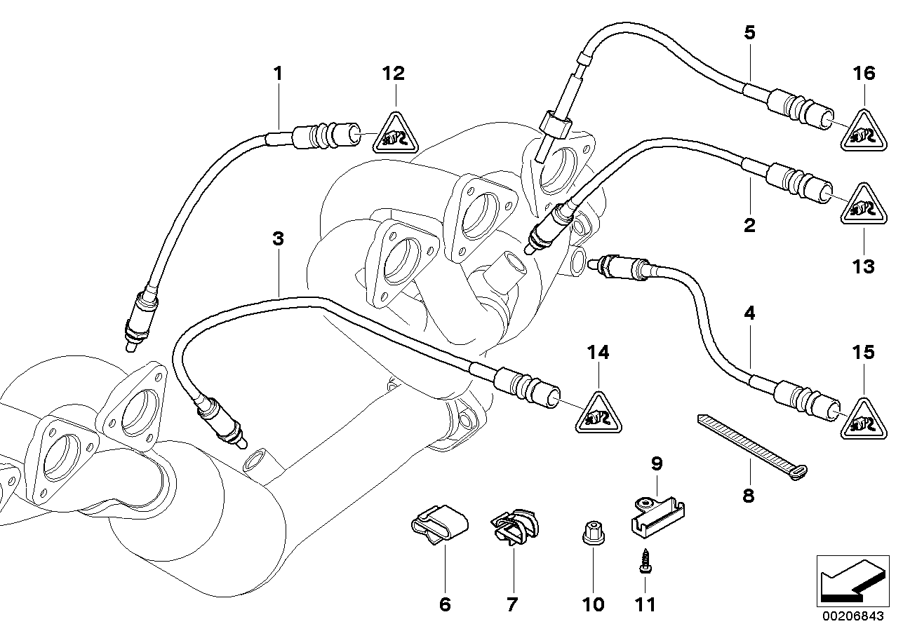

voilà comment cela ce passe sur la mienne il s'agit du n 5

Bon les bougies on en fait presque 25000 km elle ne sont pas moche à voir ... Je pense changé les 4 lambdas dans un petit moment .
Pensez vous qu'une lambda qui déconne ne mets pas forcément un défaut au diag ? Merci :-D
