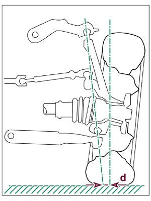

Le 3/12/2015 17:19:57, jack78 a dit :
Mais quel est le retour d'expérience des cales à terme  ? (effort sur les roulement...).
Je vais essayer de vous répondre:
Le déport au sol, c'est la distance au sol entre la projection de l'axe de pivot et le centre de la surface de contact du pneumatique au sol.
Sur un train avant, lorsque que tu montes des cales, tu augmentes le déport au sol dans le sens du positif, ce qui a pour conséquence d'augmenter le porte à faux de la charge par rapport à la fusée et donc solliciter davantage les roulements. Les autres effets néfastes sur le train avant sont lors des phases de freinages surtout lorsque il y a une différence d'adhérence entre les roues.
                       -Un déport négatif permet d'apporter de la stabilité au freinage et d’éviter les retours de chocs dans le volant.                                         -Un déport positif entraine une instabilité au freinage, un mauvais retour du volant et amène des chocs dans la direction.
Si tu mets des cales de 10mm aux 4 coins, je ne pense que tu modifies énormément le comportement de l'auto, quoique... Par contre géométrie obligatoire après le montage.
Le top serait donc d’augmenter significativement la largeur de la jante en conservant le même  ET.
En résumé, monter des jantes de même largeur avec un ET plus petit ou monter des cales revient au même, sauf qu'il y a plus de problème de centrage.

Le 7/12/2015 at 22:33, bmw24 a dit :
Un petit schéma d'un déport positif pour illustrer mes propos:
deport.png.7ea98b0a753fe39da100831d4f58a
D'accord merci ,c'est bien ce que je pensais.
Mettre des jantes avec un petit ET, ou des jantes avec un ET plus grand + cales pour rattraper, c'est exactement la même chose. Donc se souciez de ses roulements en montant des cales, et s'en foutre en montant des jantes avec un ET x, c'est stupide.

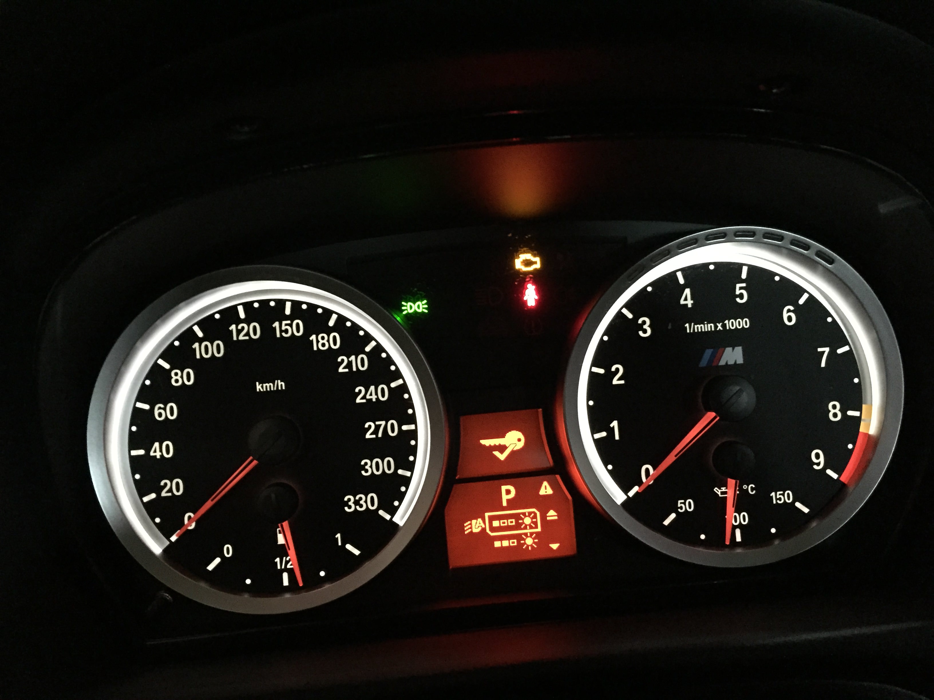

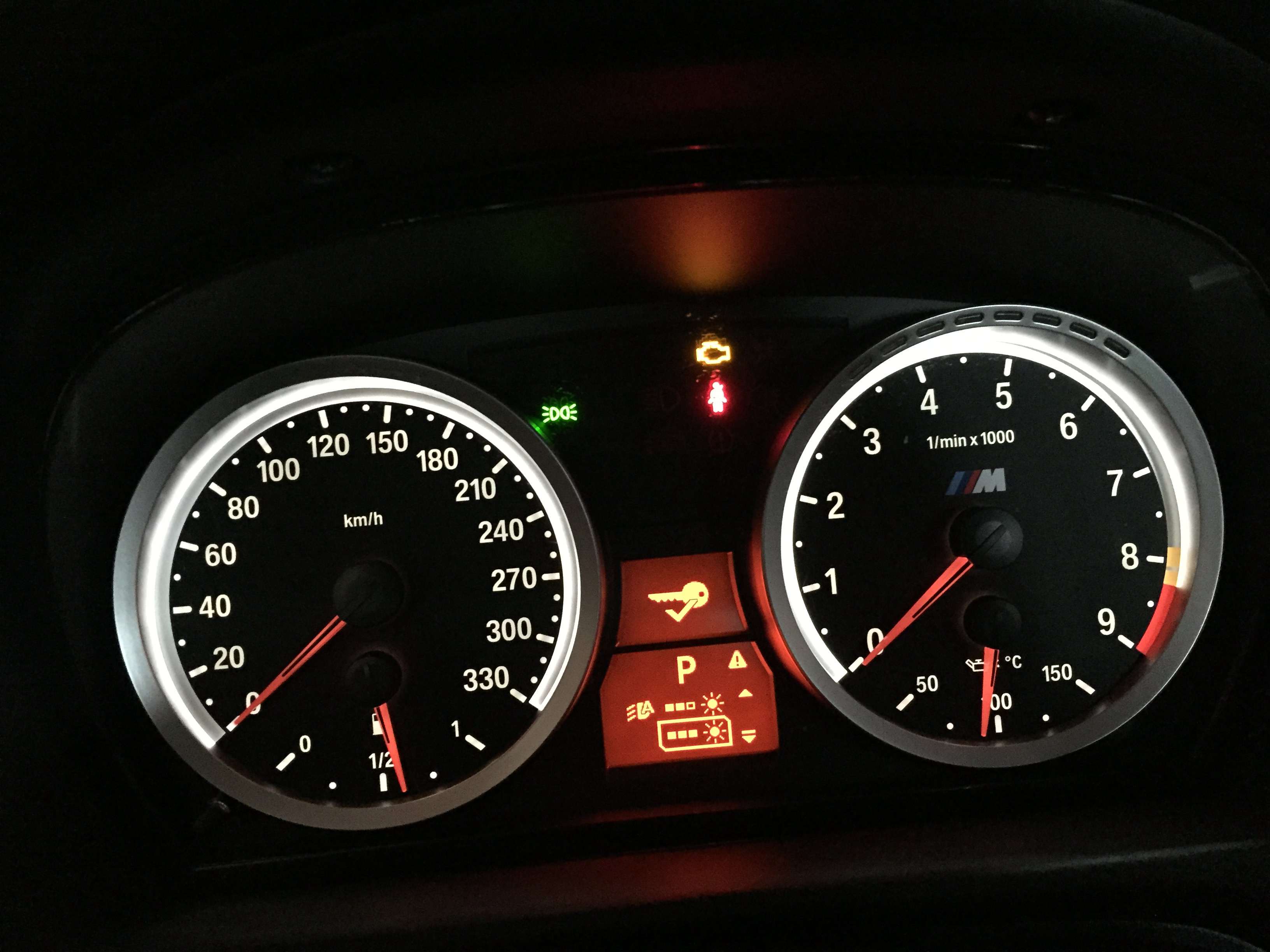

Avez vous ce menu dans l'obd pour le sensibilitee de l'allumage auto des feux ?56781fbbe467b_IMG_18871.thumb.JPG.aca50c56781fdc8aa2d_IMG_18881.thumb.JPG.26366c
à l’instant, Tony a dit :
Avez vous ce menu dans l'obd pour la sensibilitee de l'allumage auto des feux ?56781fbbe467b_IMG_18871.thumb.JPG.aca50c56781fdc8aa2d_IMG_18881.thumb.JPG.26366c
t'y va comment ? lol
Contact mis vehicule dans un endroit ou l'allumage des feux auto peut se faire , puis agir sur le commutateur BC pour faire defiler le menu. Je posais la question car je crois que toutes les M3 n'ont pas ce menu permettant de régler la sensibilitee.
Qu'appel tu le commutateur BC ?
il y a 38 minutes, Fred///M a dit :
le commutateur  BC au bout des clignotants
J'ai pas ca sur la mienne, ton auto a subit un codage? Elle est d'origine France?
