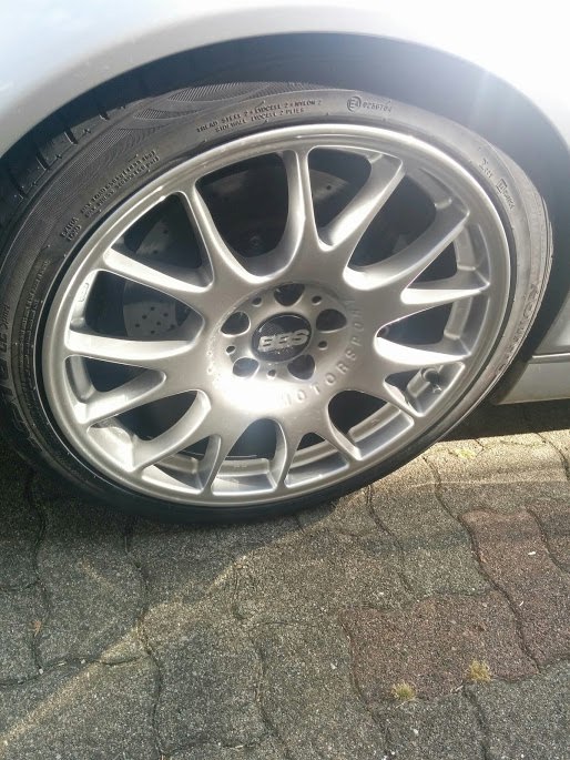

- jantes 19 BBS CH

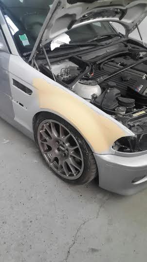

Avant : vernis qui cloque, peinture obligatoire
Après

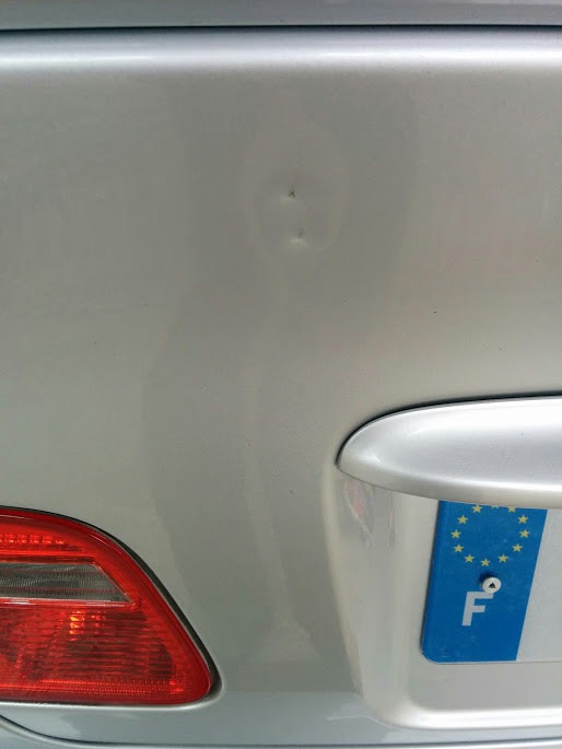

Avant ( bosse hayon, peinture + debosselage )
Après ( hayon + parechoc repeint + capteur de recul, nombreuses rayures )

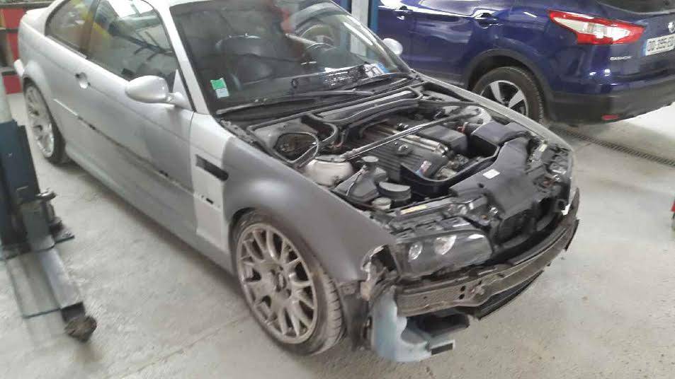

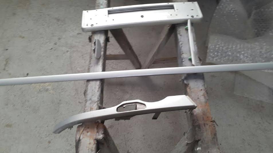

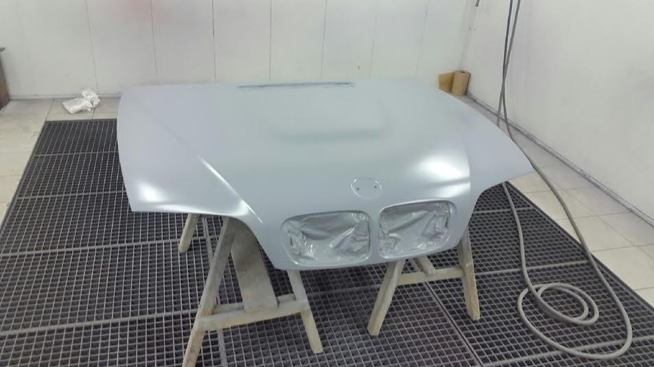

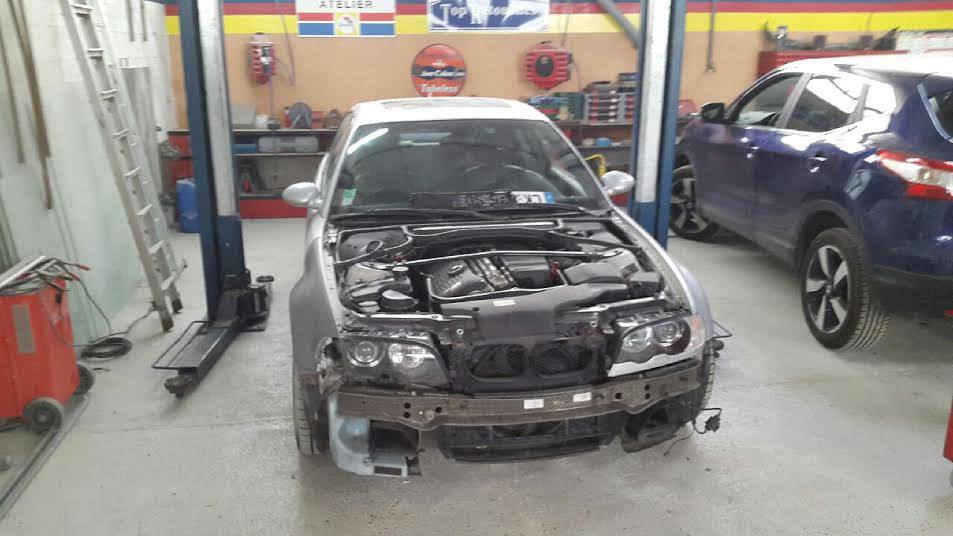

Actuellement en carrosserie pour refaire le parechoc avant + aile passager + montant de parebrise + porte passager + baguette latérale ( impact de cailloux importants ! )
J'en profite pour changer le clignotant du coté passager. ( encore des impacts de cailloux...)
A croire que cette auto a fini dans un bac à graviller....

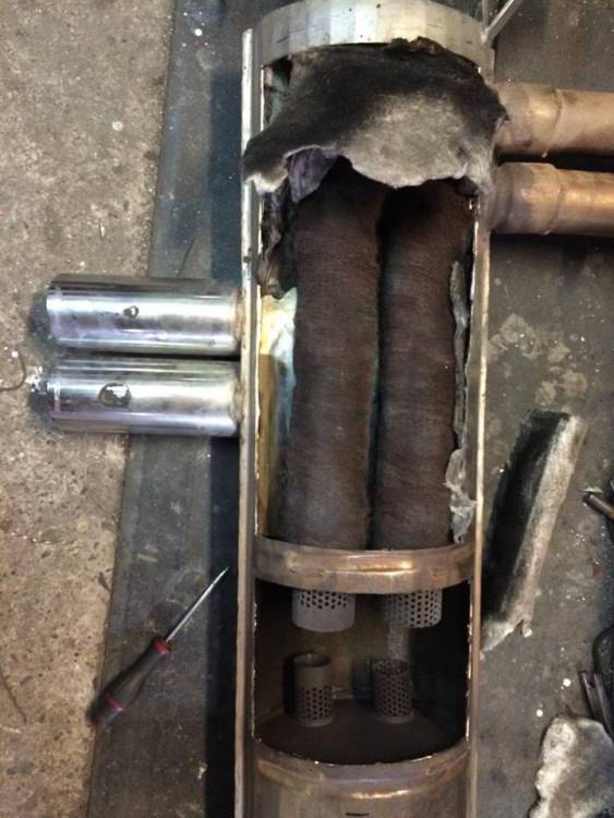

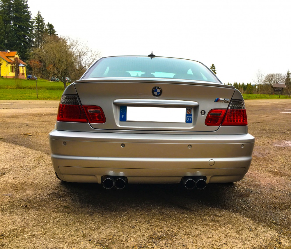

L'échappement eisenmann faisait un sale bruit à 2500 tr/ min... ( métallique mais très amplifié )
Beaucoup de gens, et professionnel a qui j'en ai parler trouvais ca normal... ( je ne citerai pas les pros )
Dans le doute, j'ai verifier tous mon système d'échappement, et rien...

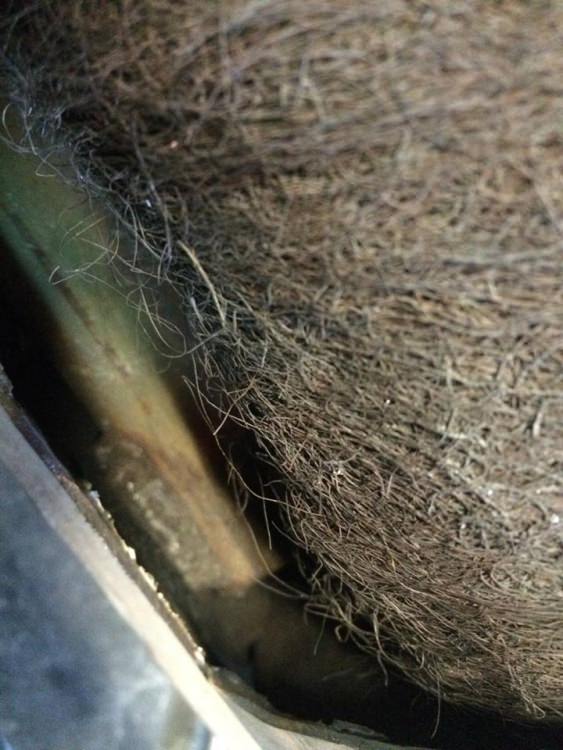

J'ai démonter le silencieux, et la surprise un petit trou...
Du coup, je me dis que ça doit quand même être autre chose...
Un ami a moi étant un amateur de soudure, je lui dépose..
Le trou était une soudure d'une tôle à l'intérieur de l'échappement.
Du coup en ce baladant a bas régime, ben glong glong.
Je vais le remonter ce weekend, et en profiter pour changer les joints d'échappements :-)
Voici le résultat en photo + vidéo

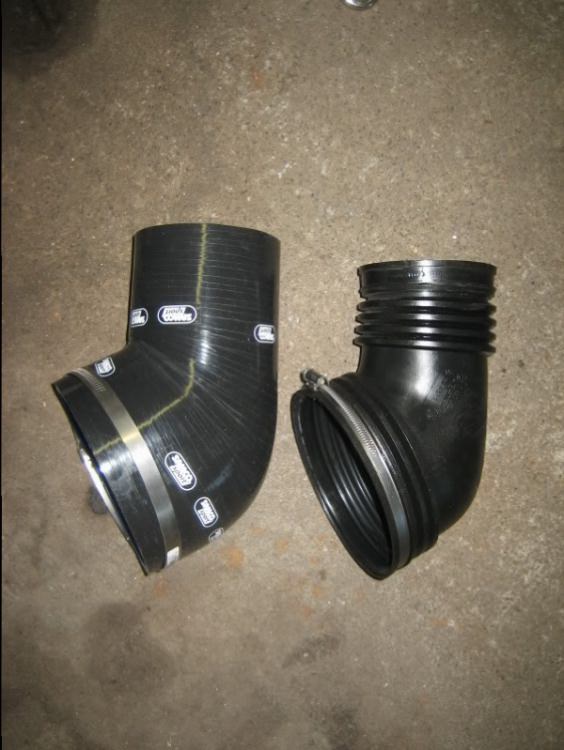

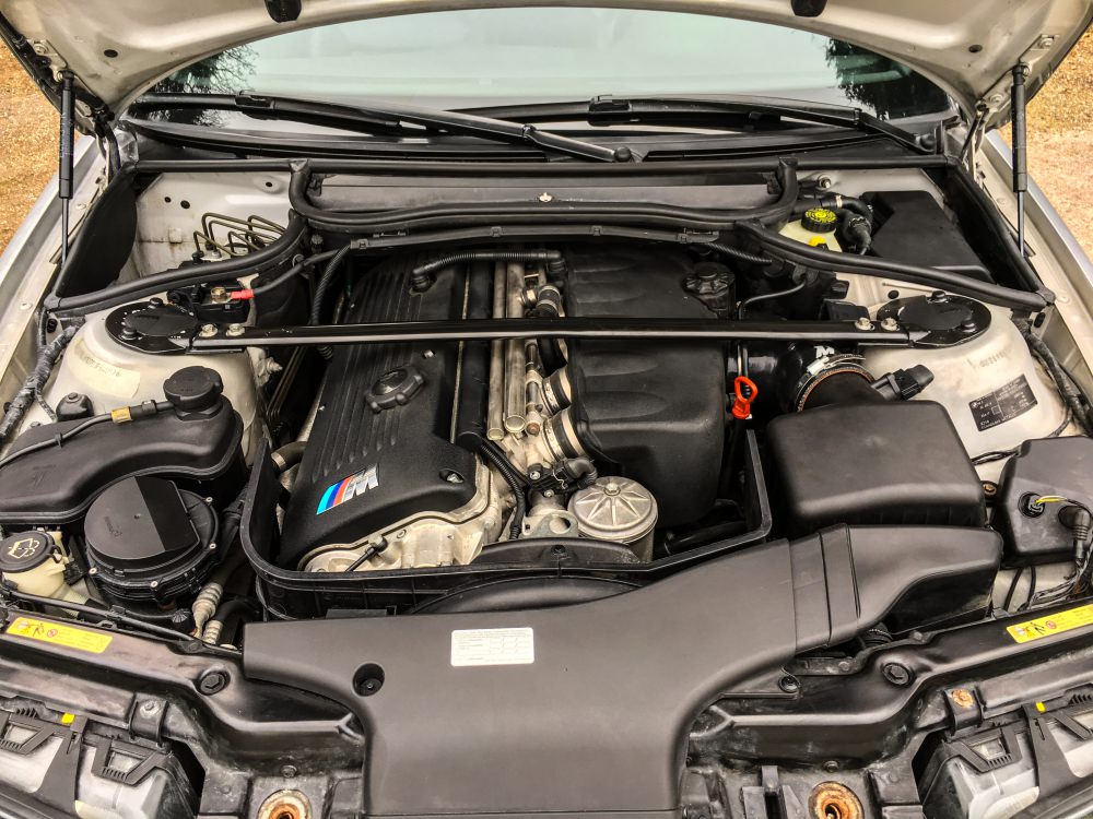

Alors en fait j'ai trouvé ca sur les forum us... Y en a chez PPE qui ont ca aussi avec reprogrammation.
En gros c'est tous simplement une durite d'air en silicone renforcer, qui à un arrondis améliorant le flux d'air et qui est plus gros.
Beaucoup de perte de puissance est uniquement du au bras arrière de l'admission. D'où le fait que aucun gain n'a lieu avec d'autre kit car il garde se bras d'admission.
Une autre chose apporte énormément de gain cette fois ci, personne n'y pense, c'est un radiateur en alu gros volume, avec un ventilateur plus puissant ( mishimoto ) . Mais la c'est 1800 € de budget pour environ 20 chevaux de gain au banc. ( source forum us )
2ch de gain avec filtre bmc + samco
Voici une photo ci jointe
Modifié par raf68
Ah oui, on voit bien la différence.
Par contre, je ne vois pas comment un radiateur gros volume peut améliorer la puissance de 20cv sur un bloc atmo.
Honnêtement j'en sais rien c'est des test sur banc au states . J'ai vu ca sur les forum us ...
Ils ont peut être trafiqué le banc pour que le client soit content :mrgreen:. Ou il y a un montage supplémentaire de quelque chose en plus.

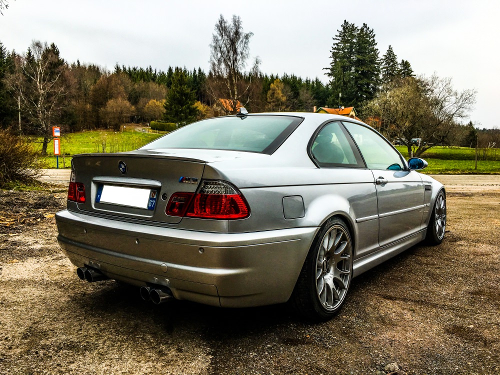

Alors quelques news :
-Echappement remonté
- Coude d'admission Mishimoto
- Filtre a air BMC
- Reprog boite SMG en 3.91 + csl + revmatching + Burble pop
Je me suis un peu baladé hier après midi avec, et franchement du pur bonheur ...
Petit défauts, en arsouille en montagne voyant esp qui c'est allumé, une fois le véhicule éteint et redémarre ( plus de voyant )
Il n'a plus fait son apparition depuis... Je pense que lorsque marchal ma refait la géo, il n'a pas réinitialisé le capteur d'angle de direction.
Place au photo ( fait avec mon iphone )
