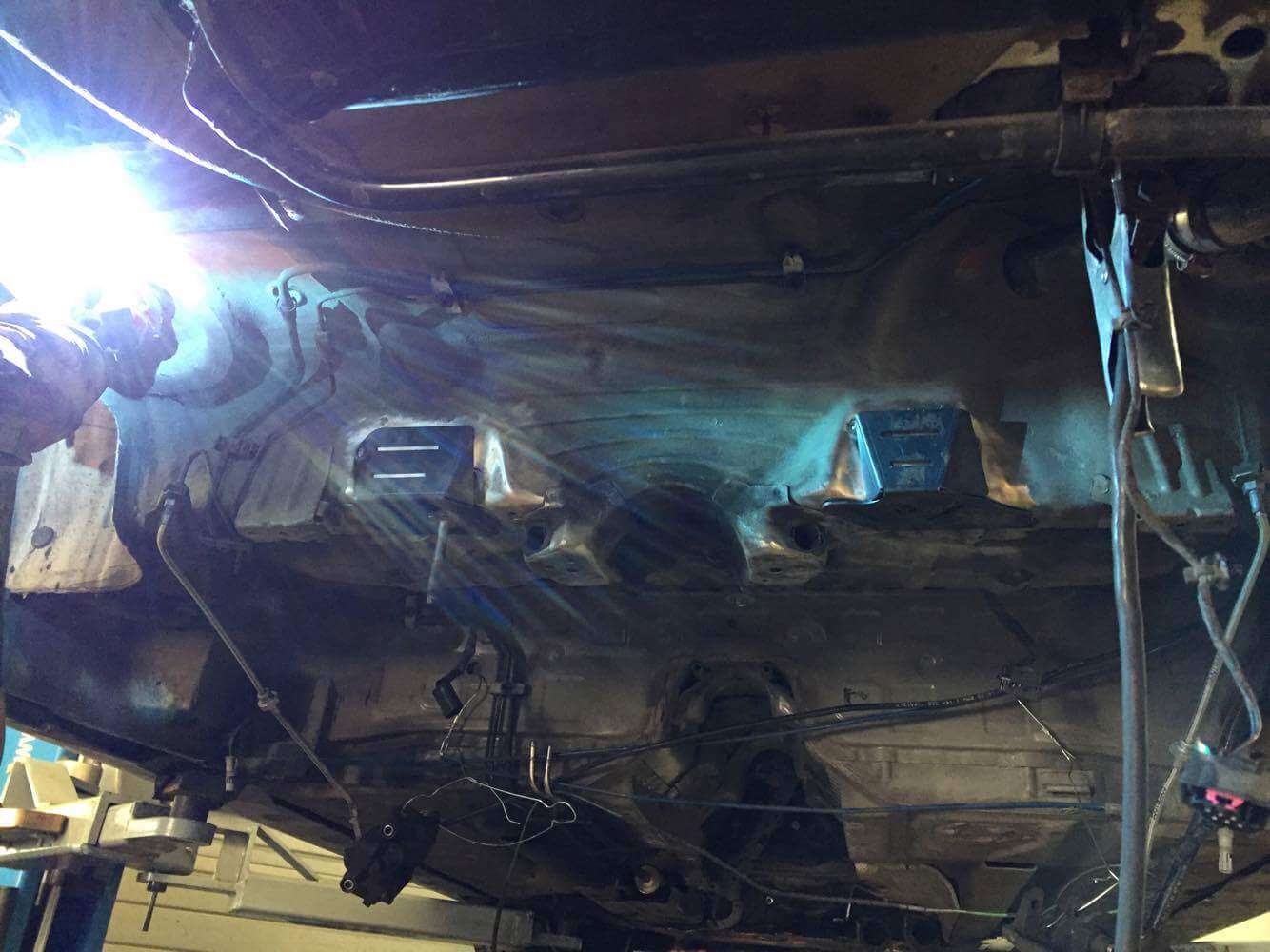

  • Ca y est renfort souder

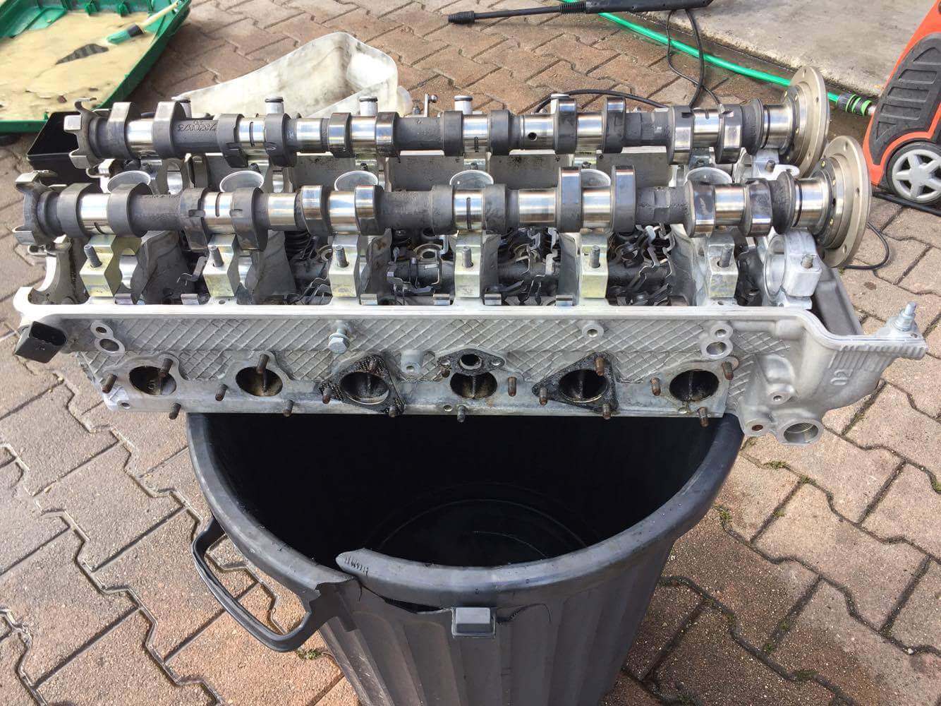

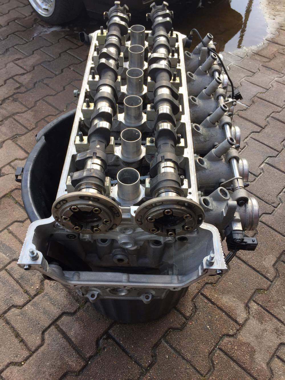

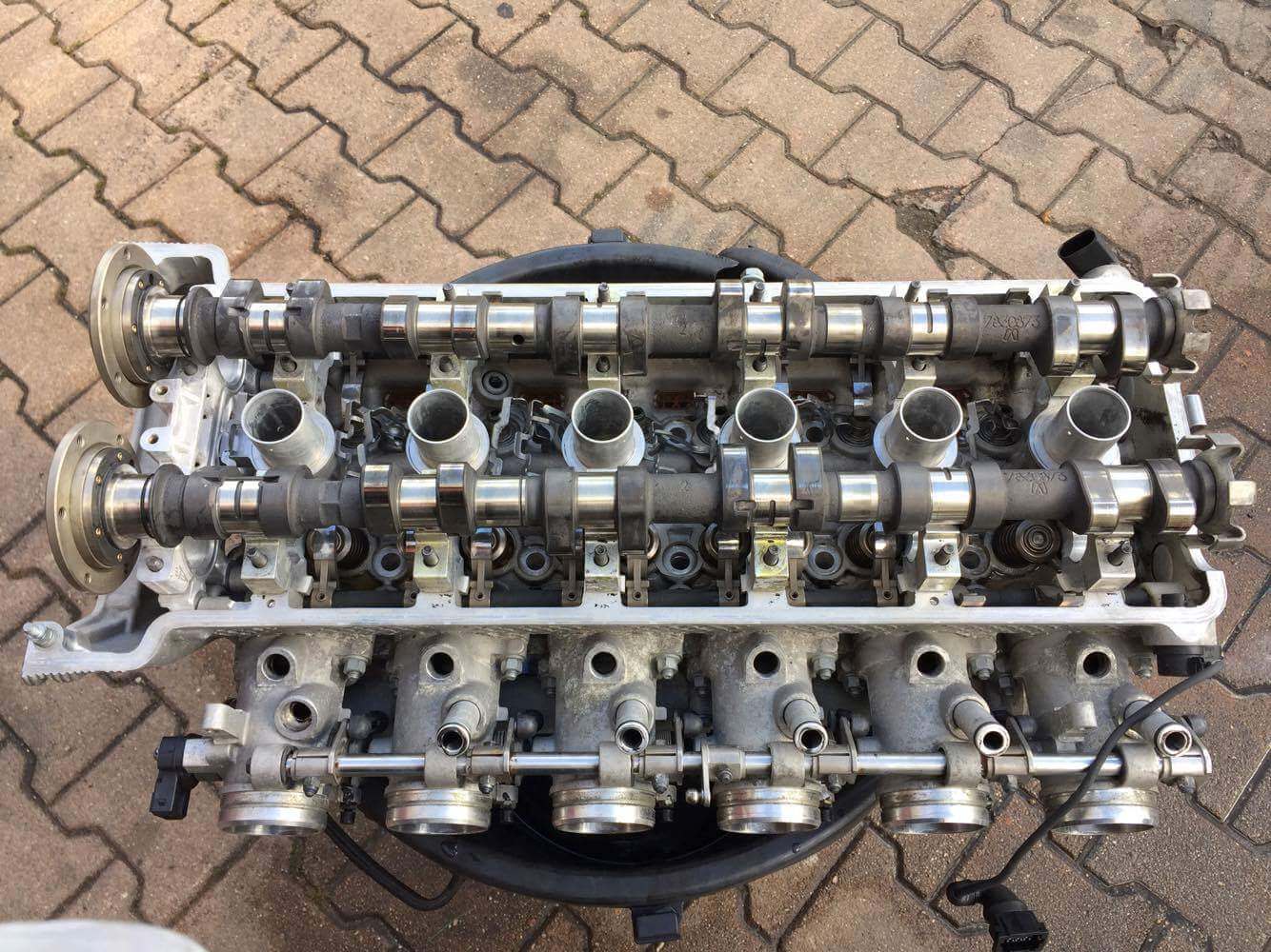

Voila mon moteur propre et comme neuf .

Oui ça me rassure car j'ai cru avoir payé cher en voyant ça mais en me renseignant sur les pièces chez BMW (la pochette de joints à 500€ n'inclut pas le joint de culasse ni les vis, faut rajouter 200€ pour le joint de culasse et 50€ pour les vis). Du coup, c'est logique sur ma facture. Après, j'ai pas demandé de devis chez BMW mais je pense avoir payé le prix normal finalement, avec la rectif et les pièces d'origine BMW.

Pour information oui elle a l'air intact ! Le joint de culasse venait de se fissurer, d'où une fissure net ! Pas de dégat sur le culasse, dans le doute il l'a déposer a une entreprise spécialisé pour la rectif. Elle est en ce moment au banc de contôle :-)

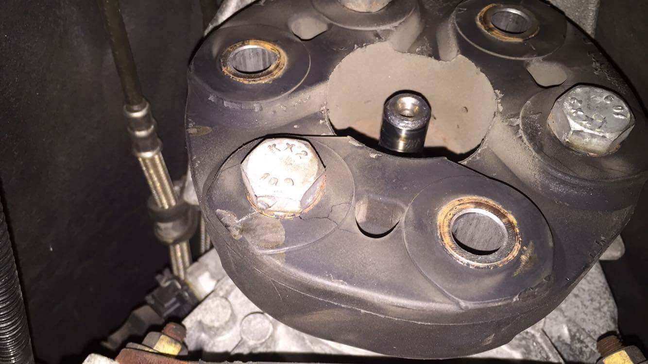

Grande surprise, aucunes fissures sous le véhicule !!!! Donc soudure des plaques de renfort pour éviter d'en avoir en préventif !!! Changement du flector aussi, il en avait bien besoin ! Le palier est comme neuf par contre !
