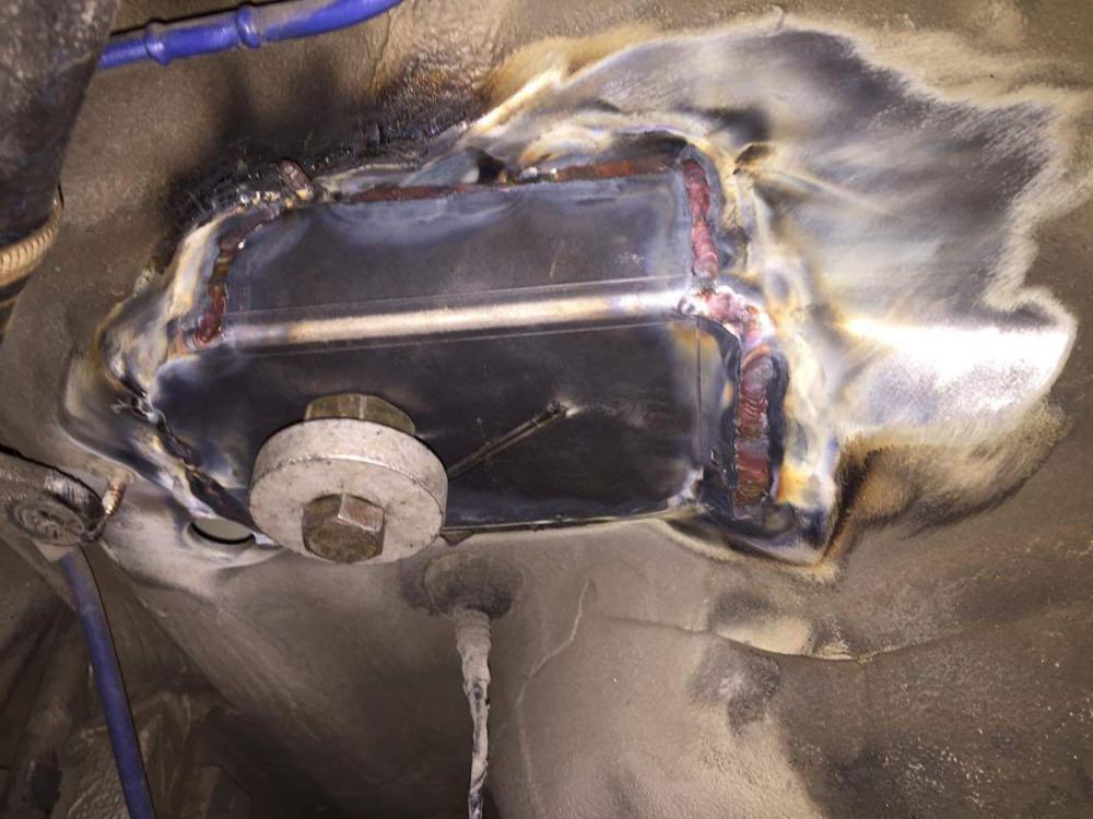

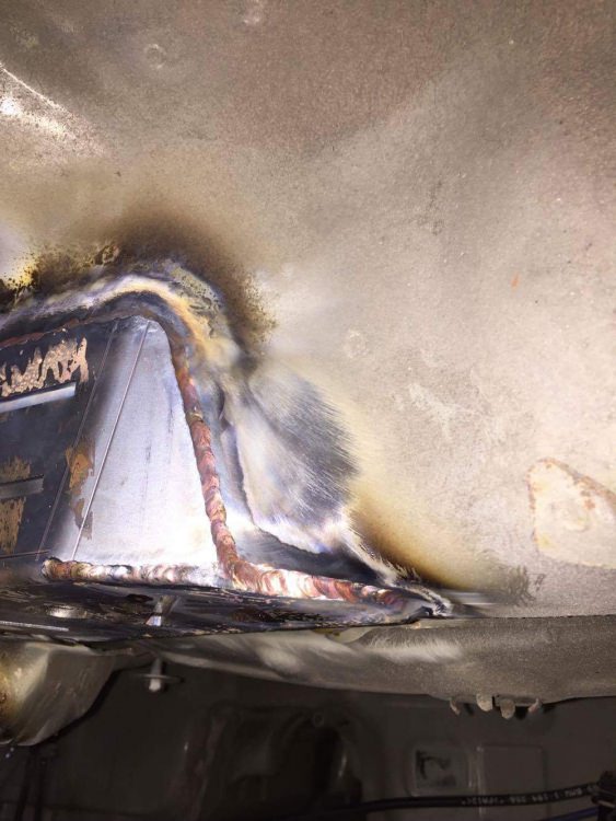

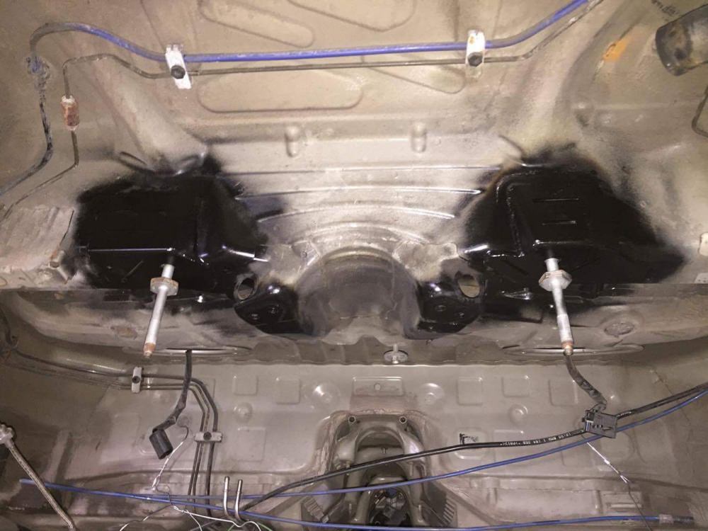

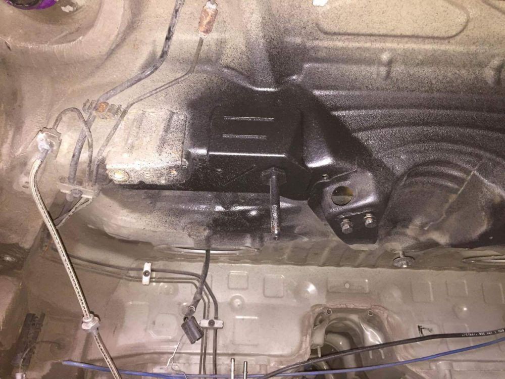

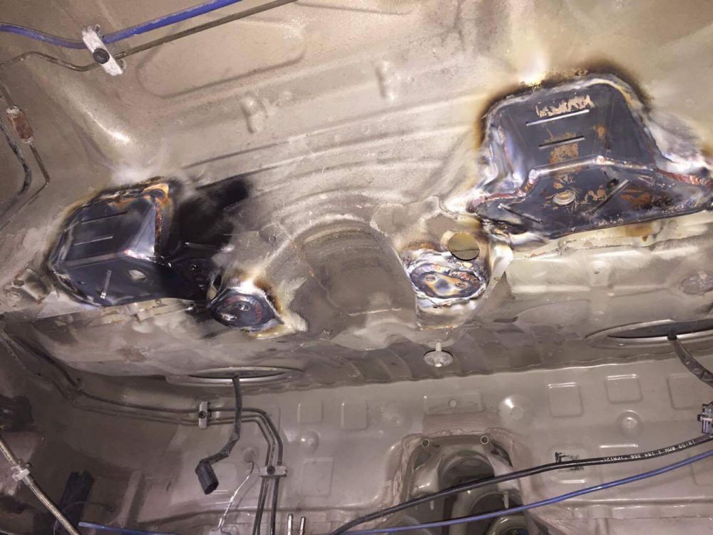

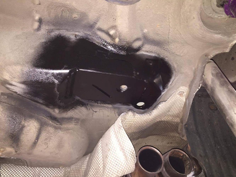

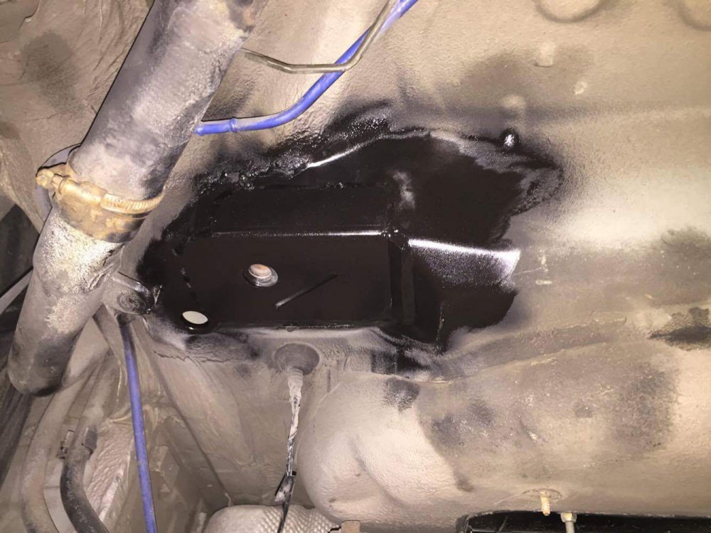

Du super travail ces soudures ! Combien il faut compter en tout environ, pièces + MO pour la pose de ces plaques de renfort ??
comment_862904
Il y a 11 heures, raf68 a dit :
Pour information la moyenne des pros était au alentours de 1900 € pour le même taf ! Sans parlé d'un pro qui parlais de 2600 €....
Tu as demandé à combien de pros?
Tu fais aussi réviser ton vanos tant que tout est démonté? Pour avoir avoir un haut moteur tout neuf et un moteur totalement en pleine forme!!
comment_862905
il y a 11 minutes, Stussy31 a dit :
Curieux de savoir aussi pour le coût des renforts ?
comment_862911
il y a 7 minutes, Séb63 a dit :
J'ai demandé à 4 pros au total . Et après y a la confiance avec le relationnel qui passe mieux avec certaines personnes.
comment_862914
il y a 21 minutes, Stussy31 a dit :
J'en ai eu au total pour 1500 € avec les silentblocs powerflex violet. Juste renfort et silenblock hein ! Et attention je n'avais pas de fissure, sinon la facture monte !
comment_862916
à l’instant, raf68 a dit :
Oui c'est sur. Les 3 autres en RP aussi ou en Alsace?
La où j'ai fais faire la mienne sont à 10 kilomètres de chez moi ?
A voir le prix moyen que tu m'annonce j'aurais peut-être du comparer, mais bon le travail est vraiment nickel et ils m'ont fait la rénovation du vanos pour 450€ HT, vu que tout étais démonté au lieu de plus de 1000€. Donc l'un dans l'autre ça va je pense et puis de tout façon s'est fait maintenant ?
comment_862920
il y a 6 minutes, raf68 a dit :
Bien placé aussi!!
Hâte d'avoir tes impressions quand tu l'auras récupérée, niveau moteur et châssis ?
comment_862929
il y a 26 minutes, raf68 a dit :
Ça va c'est honnête je m'attendais à plus ! Je ne vois pas ce qui change si il y a des fissures, tout dépend leur taille et ou elles se situent ! Le plus cher doit être la MO pour le démontage remontage de tout le train arrière et du pont non ?
Quand tu parles des Silent Bloc tu parle juste des SB des fixations du train arrière ou aussi celui du pont et des bras arrières ?
comment_862935
il y a 32 minutes, Stussy31 a dit :
C'est juste ceux dû berceaux. Ceux du pont c'est en plus et ceux des bras arrière sont neuf Avec calles j'avais pas besoin .
comment_862938
il y a 59 minutes, Séb63 a dit :
Non dans d'autres régions que l'Alsace .
Modifié par raf68
comment_863074

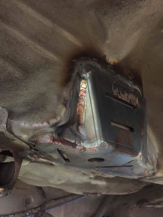

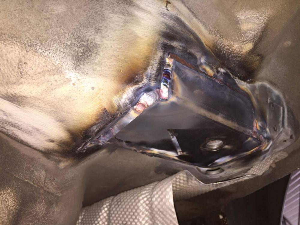

Une bonne chose de faite. Par contre un point m’étonne sur les soudures.
Pourquoi n'y a t'il pas de soudure bouchon au niveau des lumières sur les renforts? ça permettrait de bien rigidifier l'ensemble.
comment_863075
il y a 40 minutes, lien-mi a dit :
La réponse de RP MOTORSPORT A ta demande : " les renforts ont été soudé par un soudeur avec l'agrément radio. L'effort ne se fait pas a cet endroit ! Aucun intérêt de souder cet endroit !
Modifié par raf68

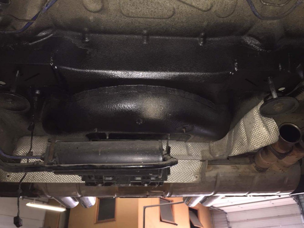

Ca y est véhicule récupérer et en pleine forme !
Quelques bonne surprises ont eu lieu au niveau de la réception du véhicule :-)
Pas eu besoin de changer les courroies ( neuf ), les silentblocs de pont, de train AR, et de berceau AR sont comme neuf !!! Apriori il avait été fait par l'ancien propriétaire.
Juste le flector par contre qui a du être changé !
Ca fait du bien se savoir qu'on roule avec une caisse saine, et qu'on devrait être pénard un moment :-)
