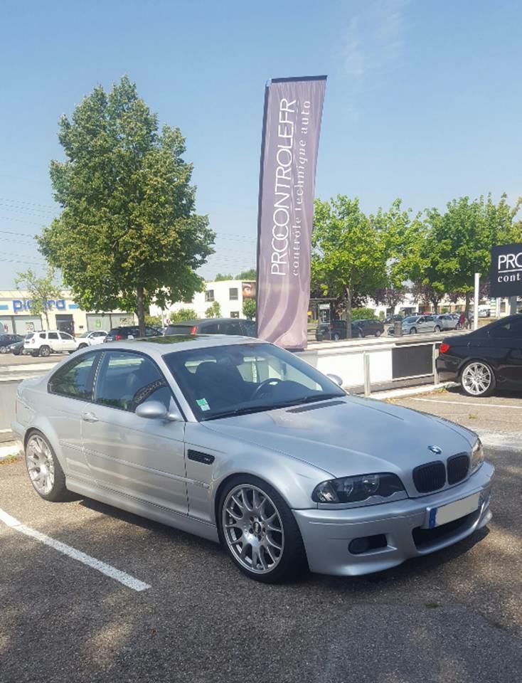

  • Oui encore ce eisenmann de merde !!! Mais ça fait une jolie bruit Et le look j'adore ❤️ Pour ce qui est du m3 bleu xsara je n'oserai pas la toucher t'es fou ! Trop de respect pour les m3 ❤️
  • Ca y est renfort souder
  • Ct passer Et vierge . ? Enfin antibrouillard avant régler trop haut comme d'habitude lol  Ce qui fait plaisir c'est quand le mec du ct me dis qu'il vois beaucoup de m3 Et jamais vue une m3 E
Non ce n est pas équitable tu serais perdant :perenoel:
Ce qui fait plaisir c'est quand le mec du ct me dis qu'il vois beaucoup de m3 Et jamais vue une m3 E46 aussi propre :-)
Maintenant que tu va bien je rentre au garage heureux et la je remarque plus de pdc... Ben oui tous est régler faut bien sûelle me fasse quelque chose !! Bilan un capteur hs déjà commander lol
( comme quoi les mecs des C.T disent n importe quoi...:ph34r:)
