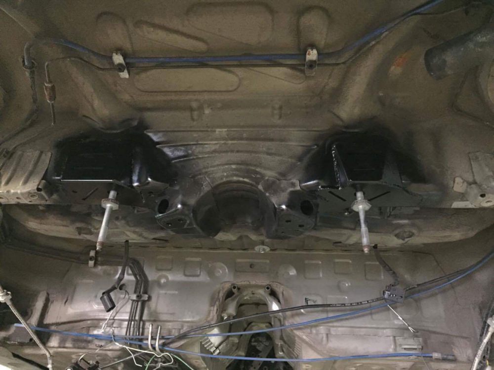

  • Ca y est renfort souder

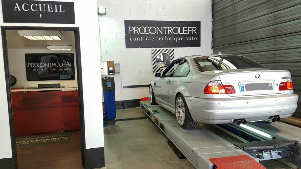

  • Ct passer Et vierge . ? Enfin antibrouillard avant régler trop haut comme d'habitude lol  Ce qui fait plaisir c'est quand le mec du ct me dis qu'il vois beaucoup de m3 Et jamais vue une m3 E
