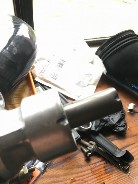

Alors pour information, j'ai vraiment un manque de chance flagrant...
En remontant le maitre cylindre, je me rend compte que j'ai un filtage du maitre cylindre qui déconne... Je tente de le remonter comme je peux, j'entend un clong...
Donc, je vérifie, tout à l'air OK !
Je met le circuit sous pression et me rend compte d'une fuite a une durite du maitre cylindre...

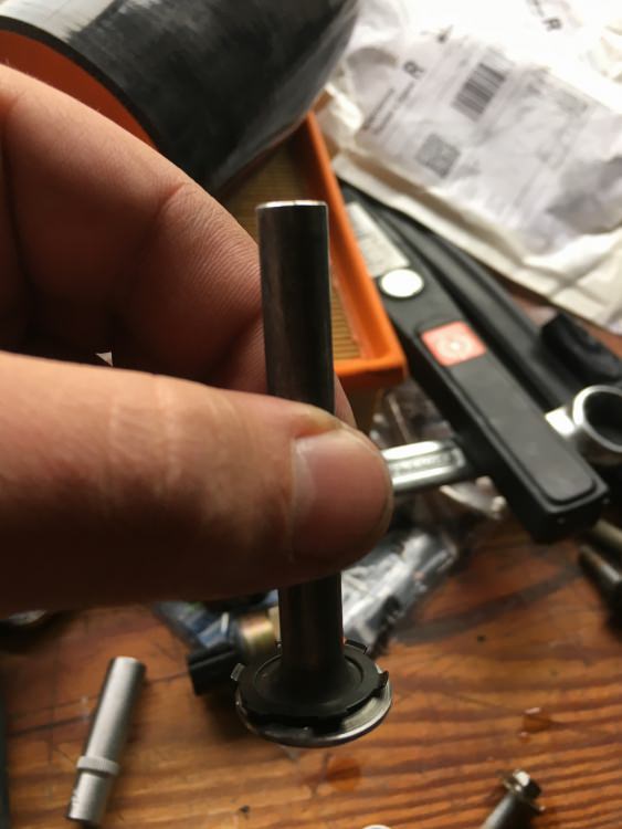

Je démonte le tous, et la je me rend compte que le maitre cylindre est abimé, et que le servo freins à la tige interieur qui c'est barré...
Resultat des courses : j'ai commandé un servo freins + maitre cylindre + durite abs neuve pour être tranquille... ( erreur qui m'a couté cher... )
Et je ne touche plus à ca tous seul ! Un ami mécanicien expérimenté viendra me donner un coup de main pour tous faire avec les freins d'ici 2 semaines...
Donc si vous voulez vous attaquez au maitre cylindre, franchement laisser faire quelqu'un de compétant, je suis franchement doué en mécanique, mais la je pense que j'ai bien merdé ! Sans compter, que j'ai l'impression que le maitre cyllindre avait déja été démonter, au vue de l'état du pas de vis du maitre cylindre...

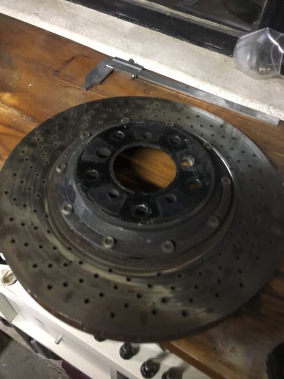

Ce weekend je remonte mon nouveau servo freins + maitre cylindre + nouvelle tuyauterie abs + disques arrières + plaquettes + durites avia + purge.
Les disques et plaquettes avant ne sont pas encore arrivés ( avec movit faut être patient, déja 2 semaine de retards !!! )
Je metterai des photos du taf

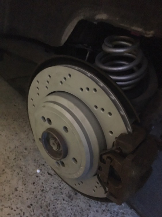

puis les disques (triscan) ne correspondait pas à l'arrière . Trou au mauvais endroit donc du coup je vais prendre des Zimmermann formula z ...

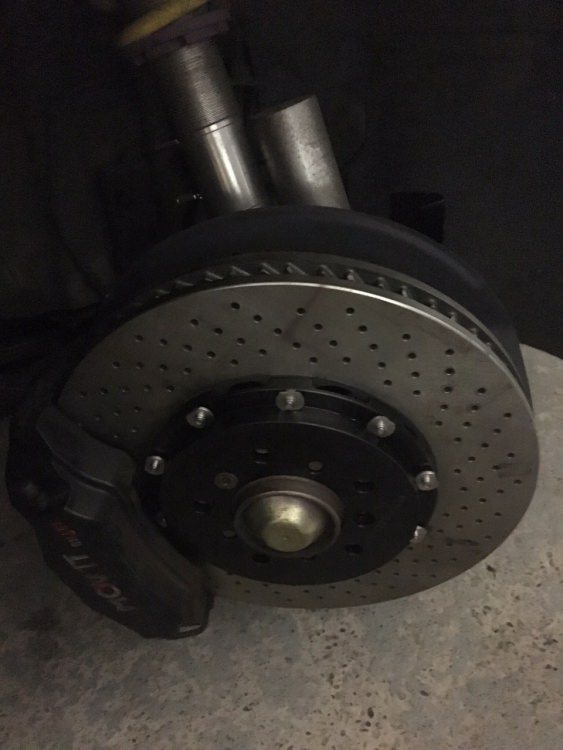

Bon voila c'est fait !!!
DIsques avant movit + plaquettes pfc posé
Disques arrières zimmermann formula Z + ds2500
Durites aviations arrières posées
Purge du bloc abs suite au changement de maitre cylindre + servo freins ( j'ai du la faire deux fois )  / purge a la pédale ( obligatoire pour retrouver une pédale bien dure ! )
Travail difficile, car de 21h à 1h du matin....  Les moustiques nous ont bien soulé !!!
La voiture est méconnaissable, disque au rodage mais c'est impressionnant la précision sur la pédale de frein :-)
