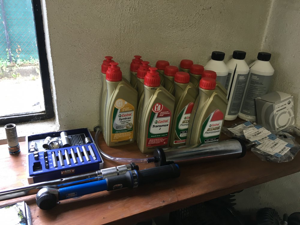

Comme vous le voyez grosse révision pour ma belle .
Tous les fluides + vanos ...
Mais gros souvis a venir !
Je change mon vanos fait la vidange moteur et la ...
La vis de vidange du Carter d'huile moteur est défoncer ...
Ma douille btr arrière à trouver l'empreinte avec difficultés ....
une fois démonter la vis tourne dans le vide et un bout de filetage du Carter viens avec ....
du coup, pensez vous que je dois demander une prise en charge du pro qui a fait la vidange de ma caisse ? ( un grand garage reconnu de la gamme motorsport ).
Du coup voiture immobiliser et je vais appeler des pro pour refaire le filetage dans ma région ....
je suis vraiment trop content ...
Pas de bol, mais tu ne peux pas savoir si le garage en question n'a pas déjà trouvé lui même le filetage en mauvais état et a fait ce qu'il pouvait avec lors du dernier entretien. Mais bon, cela aurait du être signalé si tel était le cas.
Bref, demandes toujours tu verras bien ce qu'il te sera répondu.
Sinon que du beau matos pour faire l'entretien :nickel8:

Ben c'est justement ca ...
le bouchon tiens mais n'est pas bloquer ...
Surtout pour le prix que j'en ai eu ca aurai pu être signaler ....
De plus la vis ce change normalement ... Ça coûte que dalle la preuve j'ai la nouvelle qui attend lol ..
et oui je suis assez maniaque donc en plus si je sers je respecte la donnée constructeur au couple ...
Modifié par raf68
Le spécialiste me fera un filet rapporté ce soir, et le garage me rembourse le couts de la réparation :-)
Du coup je vais bientôt pouvoir continuer le reste, vidange boite pont et liquide de refroidissement.
bien verifier que la queue autocassante du filet rapporté soir retirée du carter si c'est ce type de filet qui est utilisé ...
Finalement vu que le filetage est juste légèrement foire il a mis une vis spéciale qui a dedans une autre vis de la bonne dimension pour la vidange ...
ca a l'air super solide :-)
