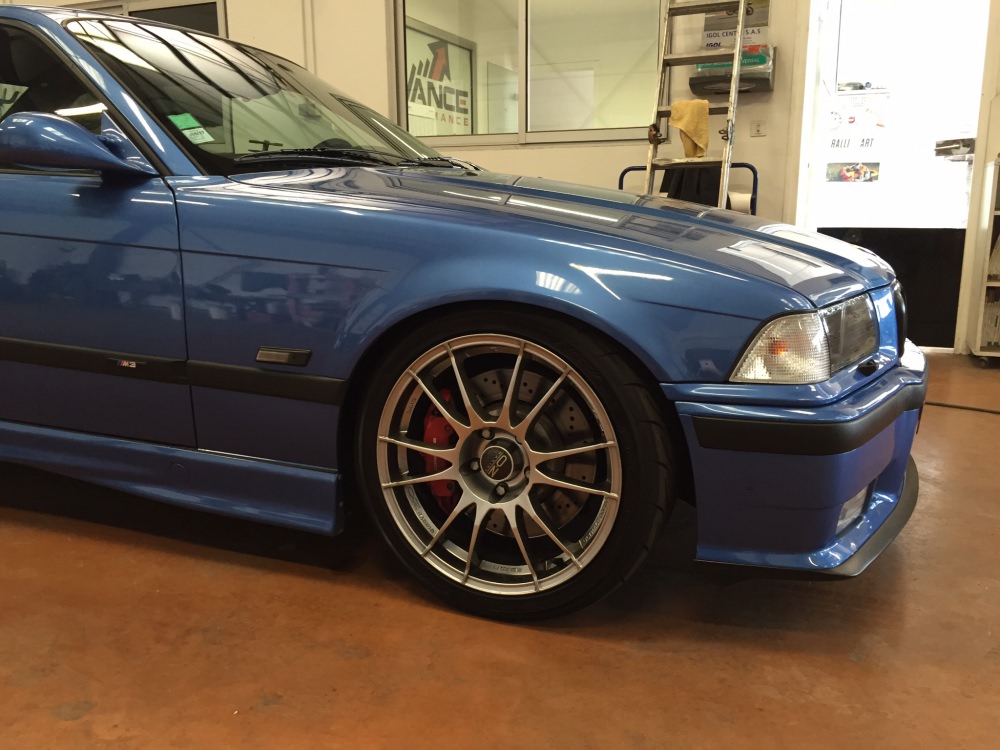

apres du 9 pouces c'est l'idéal pour les 240 c'est clair, mais pour moi le meilleur ratio pour mon setup avec mes freins, pas trop tirer les ailes c'est le 8 pouces. J'ai 2 amis qui roulent sur pistes avec ces pneus en 8 pouces et avec une bonne geo ils s'usent tres bien.
J'utilise des teams dynamics qui sont en Et 33 ou 34 et j'ai en plus des cales de 16 et ca passe sans tirer les ailes devant . Derriere il faut q'elles soient legerement tirees . Marchal ne tire pas les ailes devant en groupe N

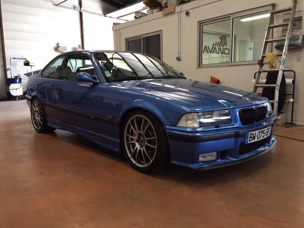

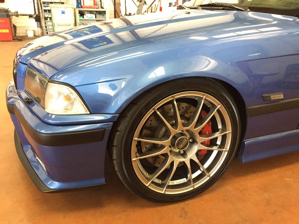

Alors pour le moment c jante en 8x18 et 30 je crois avec pneus en 225/40 r18 carrossage de -2,5 degrés ça ne frotte nul part tout va bien
j'envisage une jante av en 9" de large , un carrossage de 3 à 4 degrés suivant les pistes . Quel pneus utiliser ? 235 ou 245 de large? Ou de colère je passe en slicks mais en 17" donc 24/61/17? Parce que les roues en 18" de par leur diamètre n'aide pas à préserver les ailes
je prendrais l'option énervé a ta place lol mais penses a renforcé ton châssis au passage si c'est pas fait.
