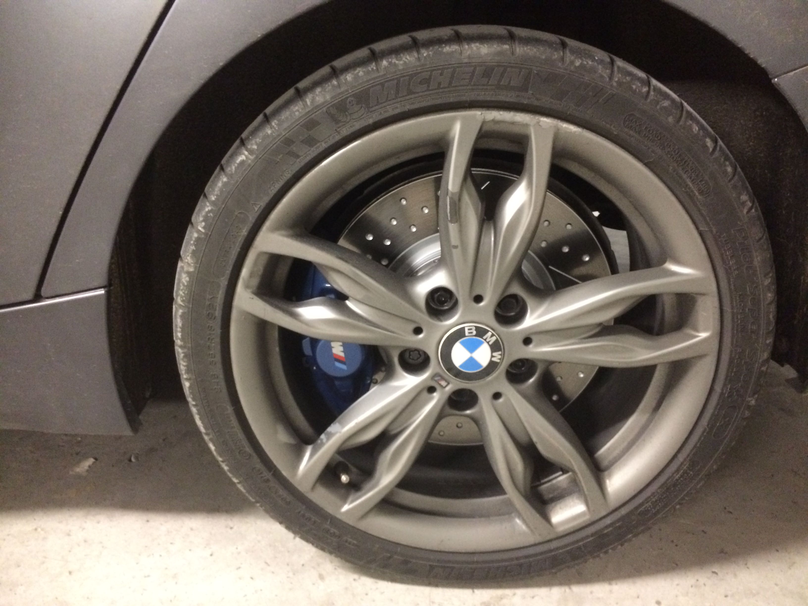

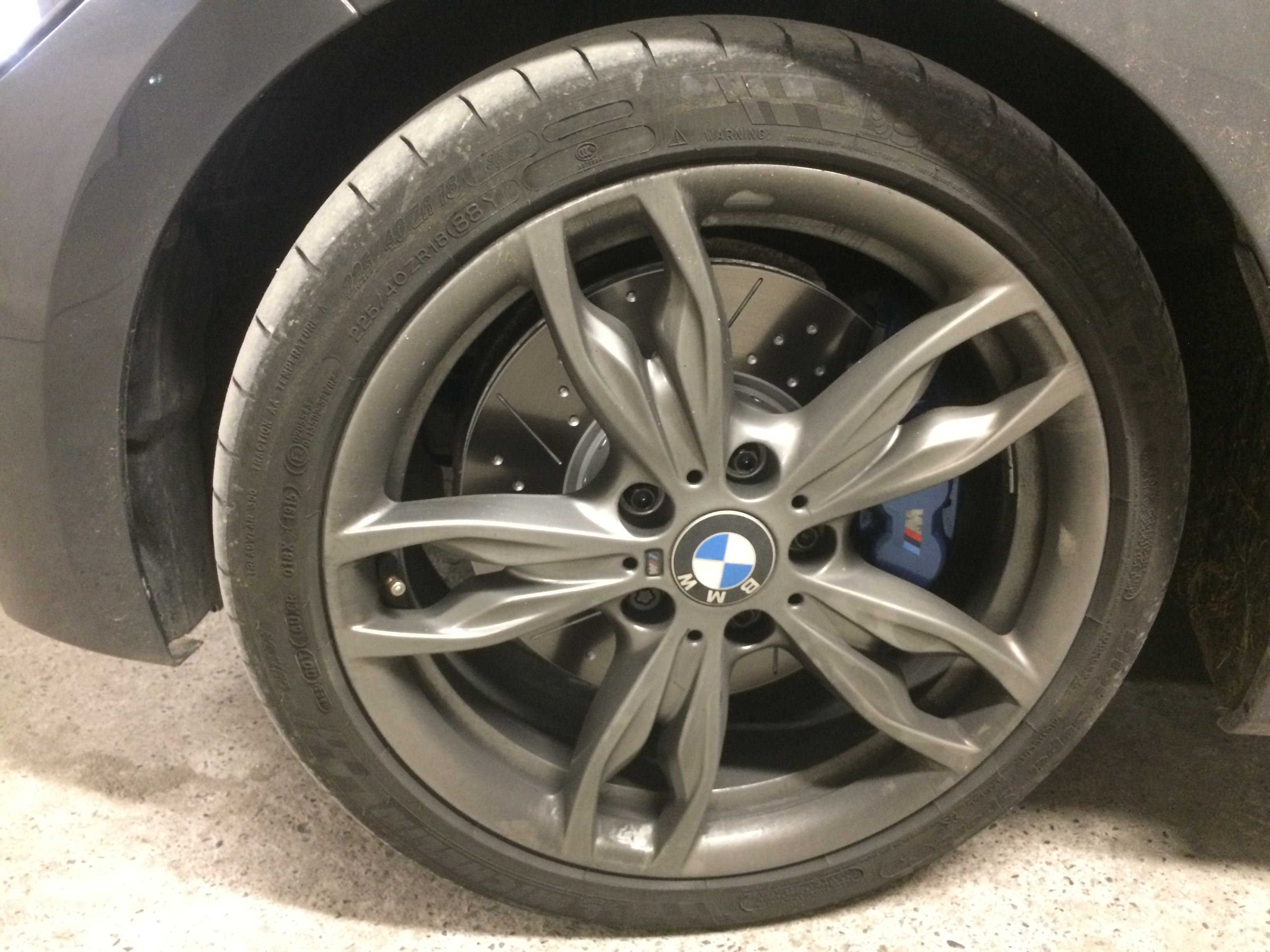

Apres Dijon, j'avais une sensation étrange à la pedale en fin de session, et un faible bruit sur les freins avants. Je viens de tourner au circuit de Bresse aujourd'hui. Et en fin de journée, le bruit est plus prononcé. Au freinage, un sorte de "vrrrrom" bien marqué sur le train avant, ça résonne dans l'habitacle, et la pedale de frein qui vibre, quelque soit la vitesse.. La voiture freine toujours mais c'est pas rassurant!
J'ai peur que mes disques AV soient voilés? Ils n'ont que 2 semaines et 2 sorties circuit... Tours de chauffe et de refroidissement respectés pourtant.
Avez-vous déjà eu des cas similaires?
Merci d'avance pour vos réponses.

comment_789127
Salut,
Oui cela y ressemble. Peut être mal fait le rodage  ? Ou tour de refroidissement pas suffisant. D'ailleurs je penche plus sur sa.
Demande a ton fournisseur que faire...sinon tu vis avec sa.

Le 15/06/2016 à 23:44, ben///M a dit :
Hello!
ben///M
Oui moi. J'ai exactement la même chose et depuis le début.
ça fait 40.000 kilomètres du coup je m'y suis habitué...
comment_789526
C'est assez frequent malheureusement ...
tu peux tenter la prise sous garantie si ton concessionnaire t'aime bien.
comment_789853
Hello, et merci pour vos retours!
Mais c'est étrange... Ma pedale de frein ne fait pas de va-et-vient, comme elle pourrait le faire avec un disque voilé. En regardant mes pneus, l'avant gauche est usé en escalier. Je vais tester d'intervertir les roues avants pour voir si le bruit change de côté. Apres 4 sorties circuit, ils ont quand même bien soufferts, sourtout les flancs et extérieurs de la bande de roulement de l'avant gauche (Michelin PSS).
Sinon, je contacterai où j'ai acheté les disques pour une prise en garantie. Ils seront aussi de bons conseils.
À suivre! ;)

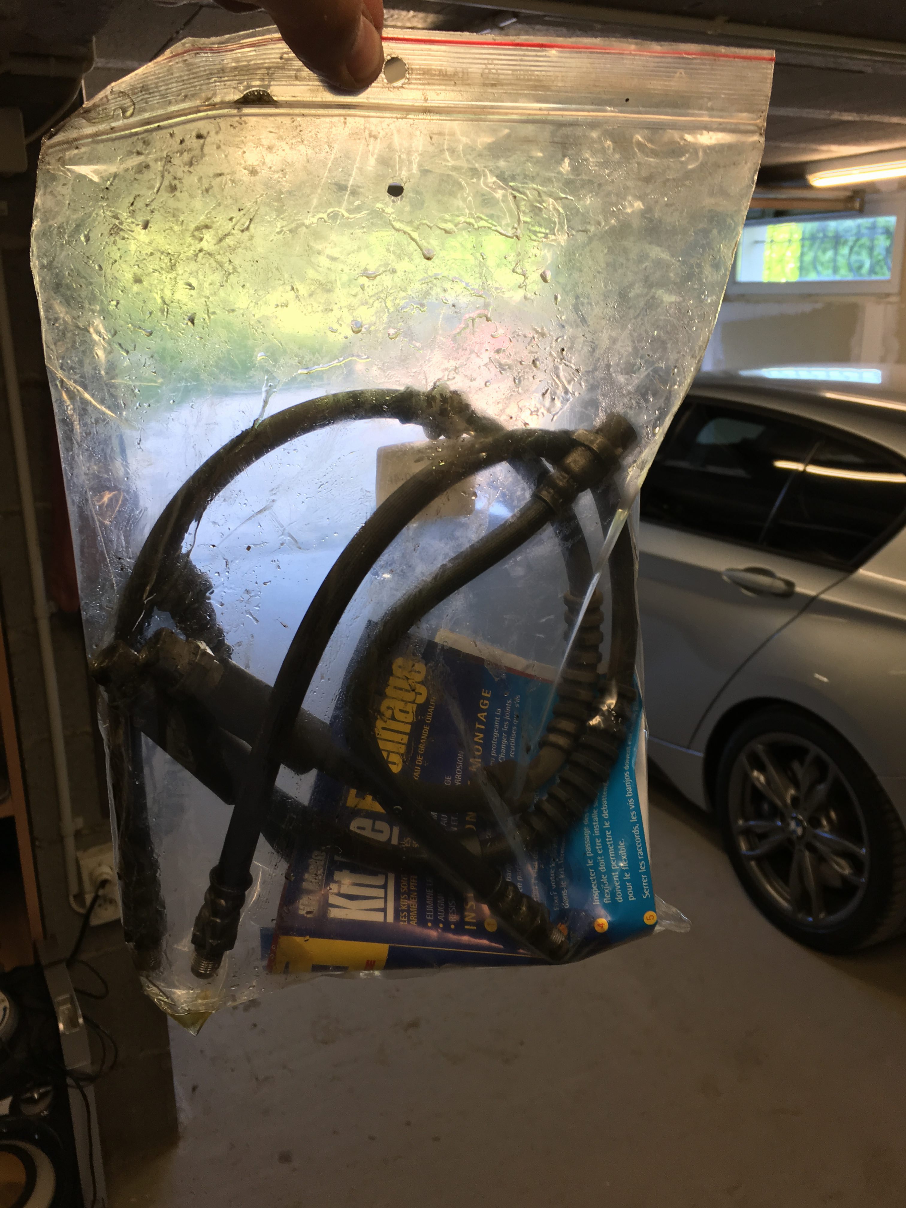

Bonsoir à tous,
Je viens de remplacer mes durites avec des Goodridge et mon liquide par du RBF 660, ça change déjà bien le ressenti! Je vous tiens au courant pour la chauffe car je vais à Bresse le Jeudi 7 Juillet.
Si ça ne joue toujours pas je changerai les disques et plaquettes.

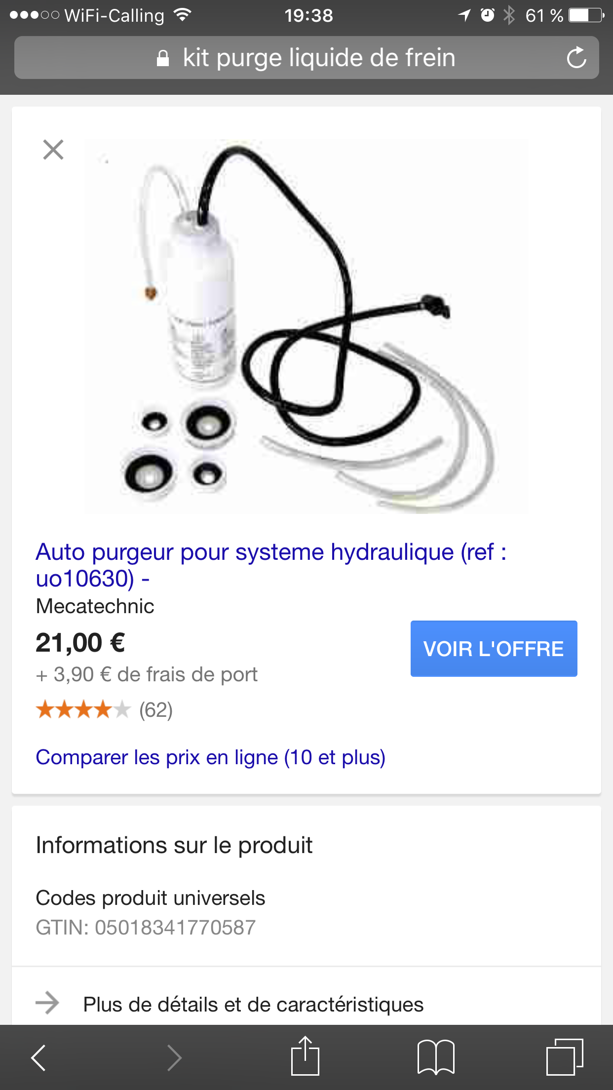

comment_791444
Environ 2h avec un pont, et le bocal de remplissage sous pression. Le plus pénible c'est d'enlever les clips sur les durites à l'avant enfin surtout de les remettre. Ça reste une action assez facile.
Par contre il faut bien prévoir 1,5l de liquide pour être tranquille lors de la purge.
