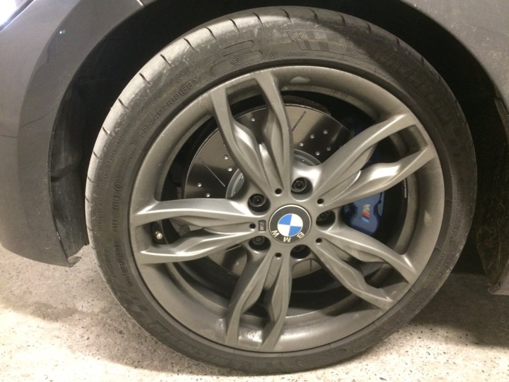

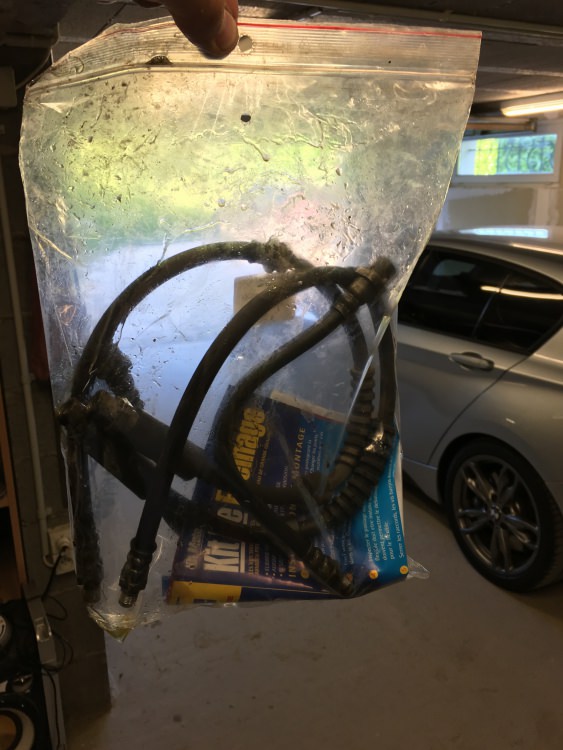

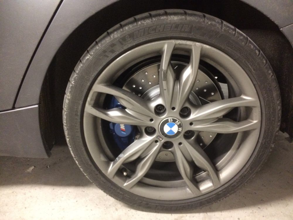

Donc comme promis un petit retour sur ma sortie circuit avec mes nouvelles durites et mon nouveau liquide de frein.
Pour faire simple c'est top, toujours pas un gros mordant mais j'ai fait une session de 30min sans surchauffe ni même de mauvais ressenti sous le pied. Pour moi un bon problème de résolu.
Bon après cette matinée il me faut quand même penser à replacer mes plaquettes et je pense partir sur des pagids avec disque Zimmerman, voilà la suite à la prochaine sortie avec ces nouvelles modifications.

Circuit de Bresse, sympa! On s'y croisera peut-être un jour, j'y vais de temps en temps (suis du 74 aussi ;)
Pour les plaquettes t'es parti sur les Pagid?
Perso les EBC m'ont déçu, je les ai changé. Les disques M performance sont top, et le changement liquide + durite apporte un vrai mordant.
