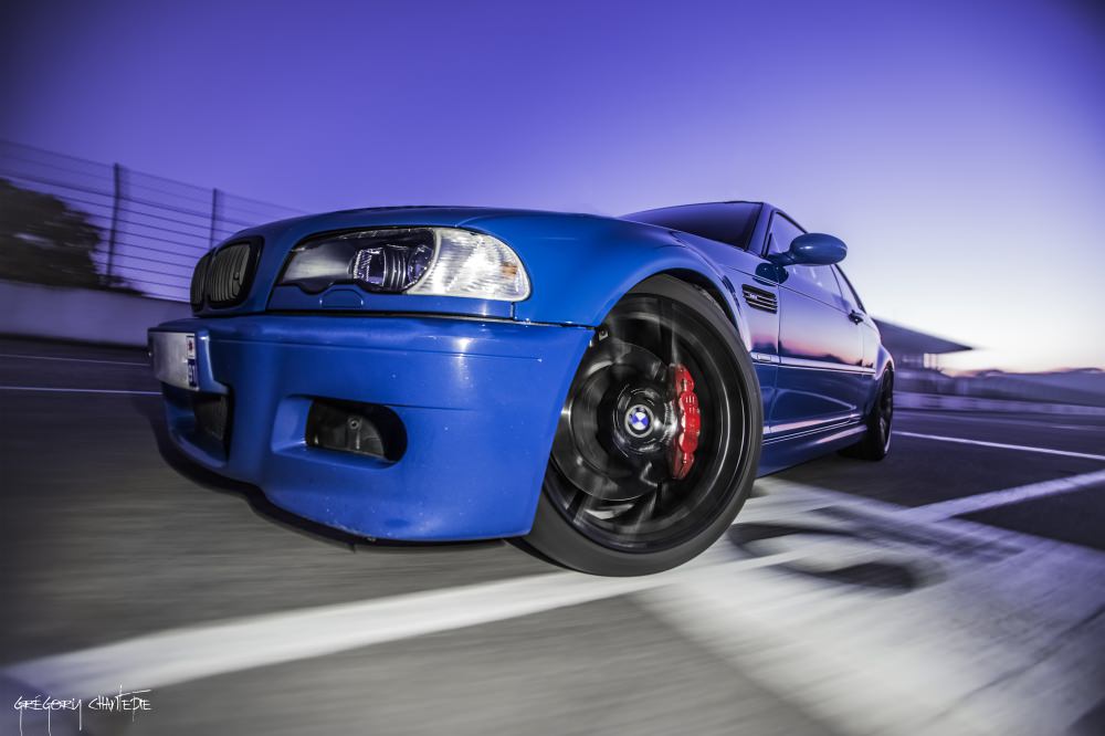

bon ça faisait un moment que je devais ouvrir mon petit topic suite à ma présentation, c'est chose faite aujourd'hui.
Une première photo pour vous faire une idée. Donc une M orienté trackday mais ça reste néanmoins mon daly 8)
Je développerai le prochain coup la liste des équipements.

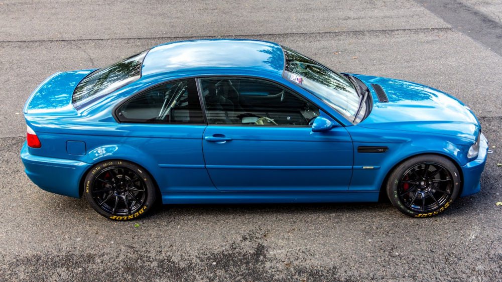

Pour ceux qui souhaitaient des photos "plus classiques", d'autre suivront
