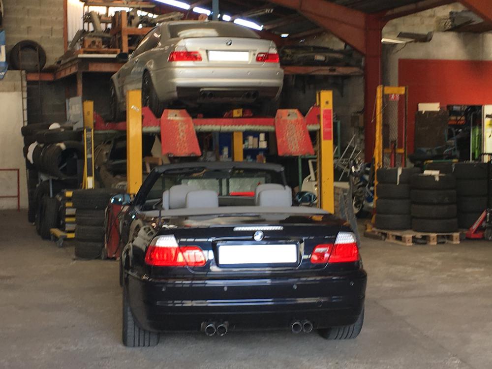

petite après midi de RTT aujourd'hui,
j'en ai profité pour changer le thermostat du cabriolet, il monte nickel en température maintenant, et petite inspection sur le pont qui à confirmé mes doutes, je trouvais qu'elle avait tendance à chasser de l'arrière, c'est les 2 silentblocs des bras arrière qui ont un gros jeu, je vais les commander ça vaut que dalle, je pense peut être partir su du powerflex du coup
j'ai également refixé comme il faut le pare choc, en fait les 2 vis des angles étaient même pas serrées, ça a pris 30 secondes
désolé pour la qualité de la photo mais priorité à la mécanique :ange:
