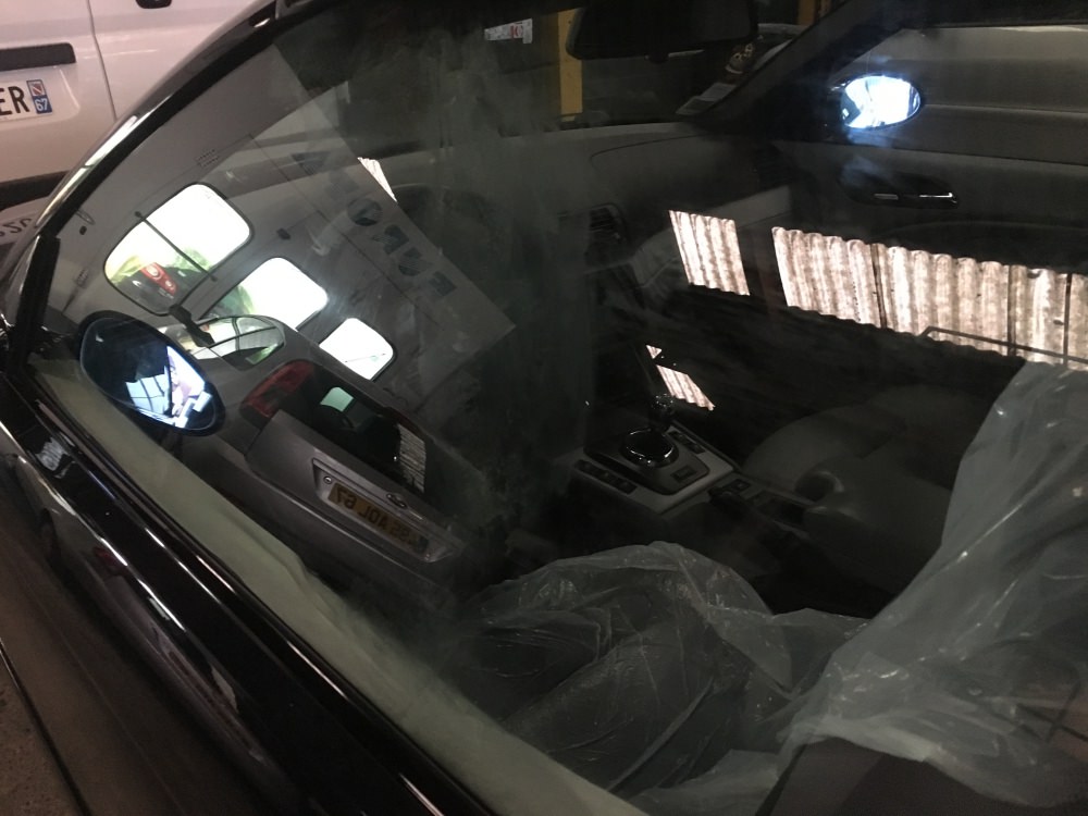

voilà l'état de la vitre conducteur, malgré un nettoyage au diluant hyper puissant j'ai plus l'impression de l'étaler que de l'enleverIMG_1111.JPG
j'ai un peu cherché sur le net, et j'ai trouvé une technique avec la paille de fer comme pour enlever le vernis lors d'une peinture sur une voiture par exemple, si j'y arrive je testerais demain mais j'ai peur que ça soit plus compliqué que ce je pensais :twisted:

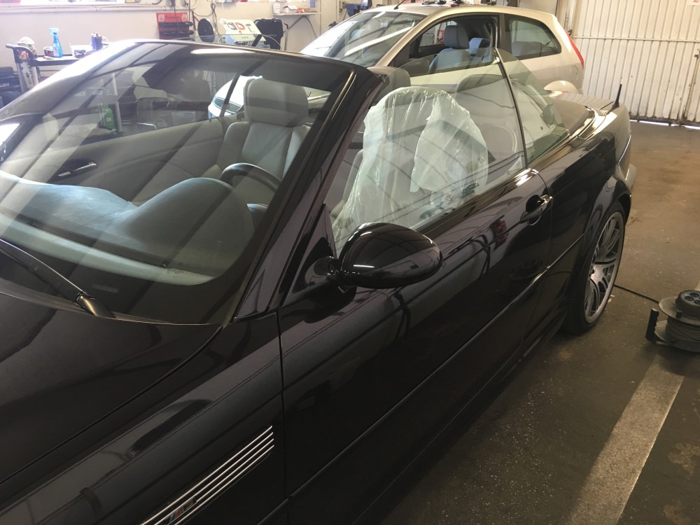

bon verdict final 8), j'ai fini ce soir, en moins de 45 minutes j'ai fait tout le reste, à savoir 10 minutes pour finir la vitre avant conducteur, 5 minutes pour nettoyer la passager, et 10 minutes chrono pour enlever le film des 2 vitres arrières et nettoyer (le reste du temps c'était pour un café et pour décapoter et recapoter)  en fait en chauffant bien au décapeur, il reste vraiment très peu de colle, j'ai la technique maintenant :ph34r:, bilan, ça m'aura coûté 0.99 de spray vitre et environ 2h30 au total de main d'oeuvre, mais sur un cabriolet c'est facile à l'arrière j'ai décapoté et l'accès et nickel,
voila le résultat,

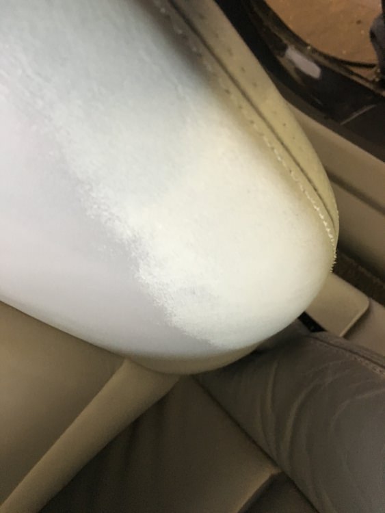

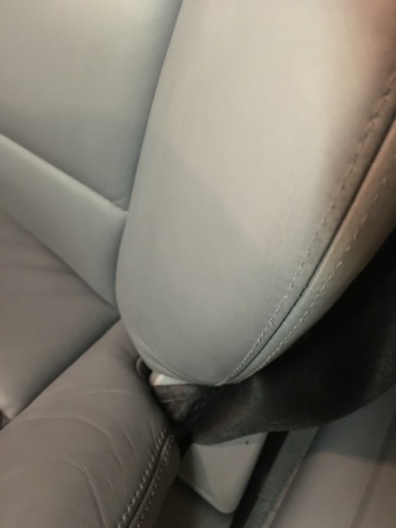

bon, la suite de la rénovation de mon cuir,
j'ai commandé de la teinte ailleurs et cette fois c'est la bonne,
voila le résultat du bourrelet après 2 petits passages, on voit encore de petits défauts de pixels mais c'est presque résolu, et sans renvoyer un appui-tête comme me proposait colourlock
