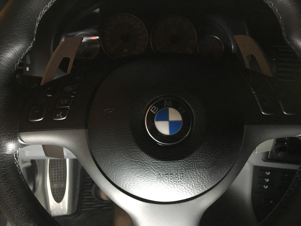

  • comme promis j'ai pas pu résister cette après midi, malgré la fatigue accumulée de ces dernières semaines au boulot j'ai trouvé la force de les monter  voilà deux photos vite fait comme elle roule

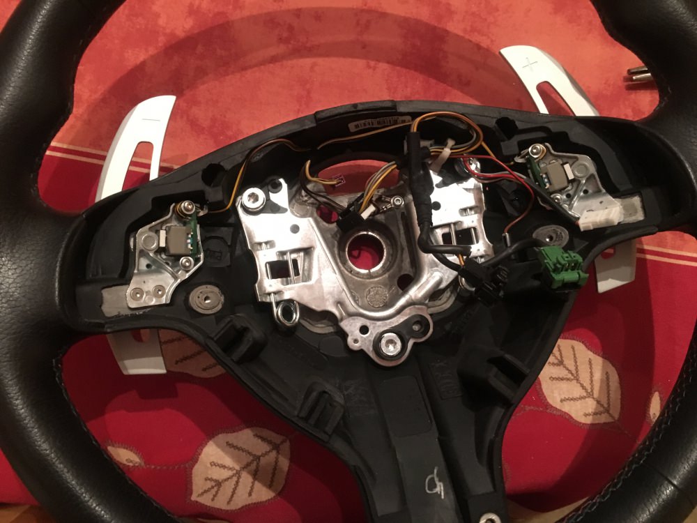

j'ai réceptionné l'insert neuf de dams90 (que je remercie au passage pour sa sympathie et sa rapidité d'envoie :nickel8:)

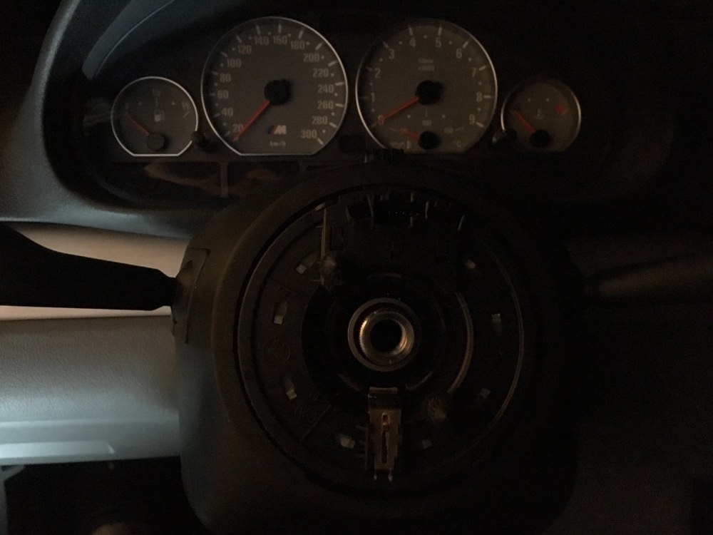

donc on commence (j'ai fais le tout en un peu moins d'une heure et demie, le plus dur étant de sortir l'aibrag, j'en ai chié pendant 40 minutes car ça ne venait pas)
voici une fois le volant démonté (je passe les étapes car on les trouve sur le net, c'est pas compliqué une fois l'airbag dehors)IMG_1279.JPG

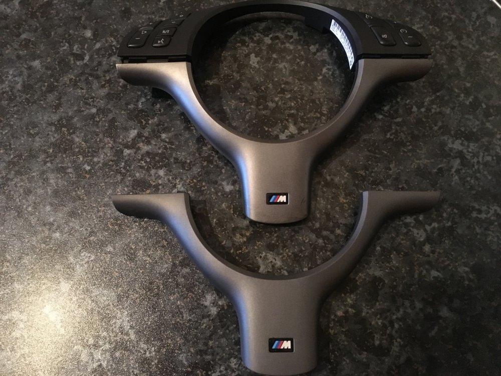

on continue ensuite par le plus facile, le changement d'insert, pour cela il faut sortir le bloc complet avec les commandes du dessus à débrancher avant de tirer
en haut le vieux, légèrement abîmé, donc il y a deux vis derrière le bas du volant, et 4 derrière le bas du morceau noir, le tout en torx de 15

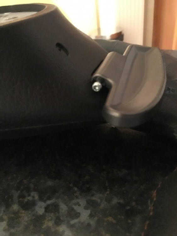

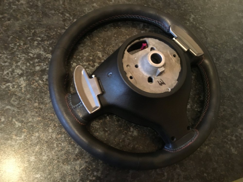

vient ensuite les palettes vu de derrière d'origine

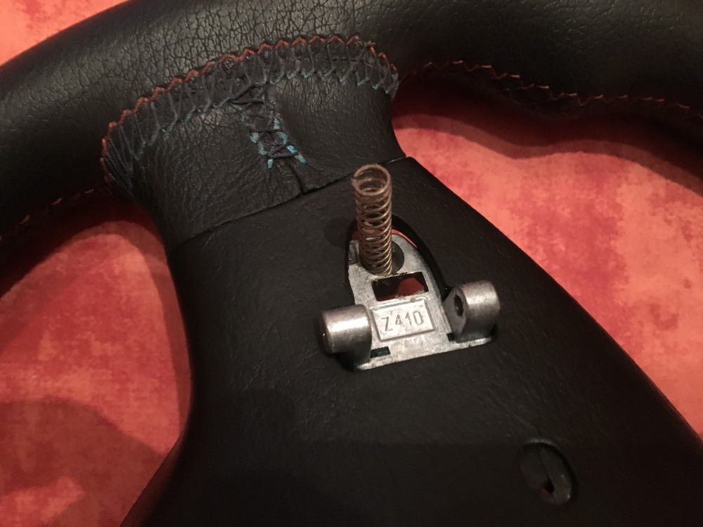

puis une fois la vis en torx de 15 sortie aussi, c'est une vis goupille, donc d'abord dévisser puis tirer avec une bonne pince à bec, ensuite la palette vient (au passage le faire volant en place me paraît possible mais c'est quand même plus facile et compréhensible tout démonté)
voilà le fameux ressort (qui ne saute pas si on enlève tout doucement la palette)IMG_1277.JPG
puis on remonte le tout, attention de l'autre côté, la première palette il y a un petit cache en plastique qui est tombé, c'est une sorte de cale qui appuie sur pour transformer l'action mécanique de la palette et action "électrique", j'ai tout remis en place sans trop de soucis
puis remonté sur la voiture, j'ai démarré, pas de soucis, pas de voyant, les vitesses passent comme avant, seul soucis, mon airbag n'est pas bien en place, mais pourtant bien clipsé, va falloir que je le ressorte mais j'avais clairement plus la motivation ce soir

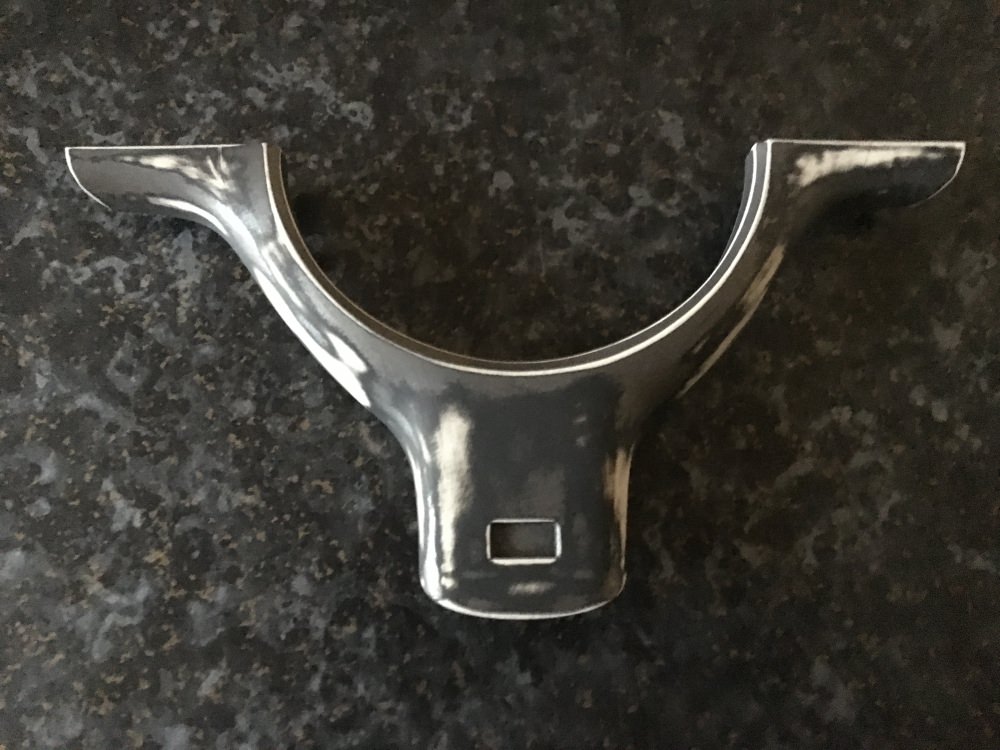

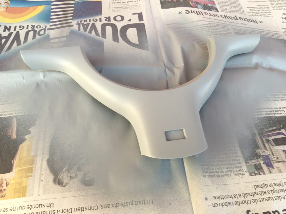

bon j'avais un peu de temps à passer ce soir, du coup j'ai  poncé l'ancien insert et franchement c'est normal que ça tienne pas, c'est vraiment un revêtement de mauvaise qualité, et surtout pas vernis
puis j'ai passé une couche d'apprêt (ma bombe était un peu vieille et la buse un peu bouchée)
demain si j'ai le temps, je ponce fin à l'eau et ensuite peinture et vernis, j'hésite encore pour la teinte, j'ai soit du titansilber (gris clair) soit du silbergrau (le gris de la M3 CSL et surtout celui de la 330d break que j'ai acheté et retouché un peu il y a 1 mois:ph34r:)

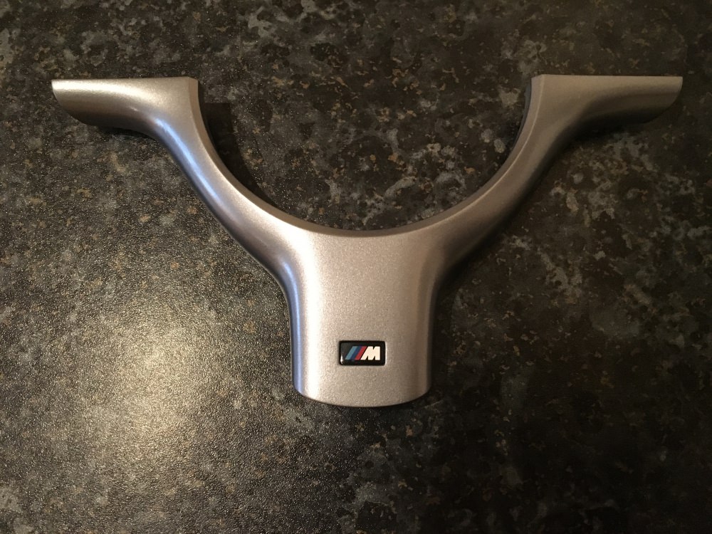

résultat final, peint à la bombe de couleur silbergrau, puis vernis,
au final ça rend bien, et le brillant du vernis ressort bien, c'est en fait ce qui manque d'origine,
